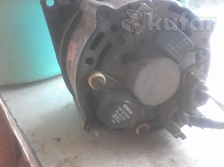

У меня такая проблема ! Навернулся генератор ! Времени сильно в поиски в даваться не получилось т.к. все запчасти далековато находятся ! За пару км придложили почти даром генератор от опель омеги ! Фирма бошь ! я в смятении , подойдет ли он на мерседес 123 ?

Это фото предложенного генератора !

Если по креплению подходит,по ручейкам,то в чём вопрос?Если надо колхозить,то на усмотрение.Зайди в раздел колхоз,может чё нибудь и нароешь.

Забей номер генератора в каталог. Каталог должен выдать автомобили, на которые генератор устанавливался.

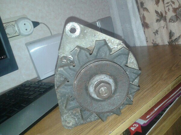

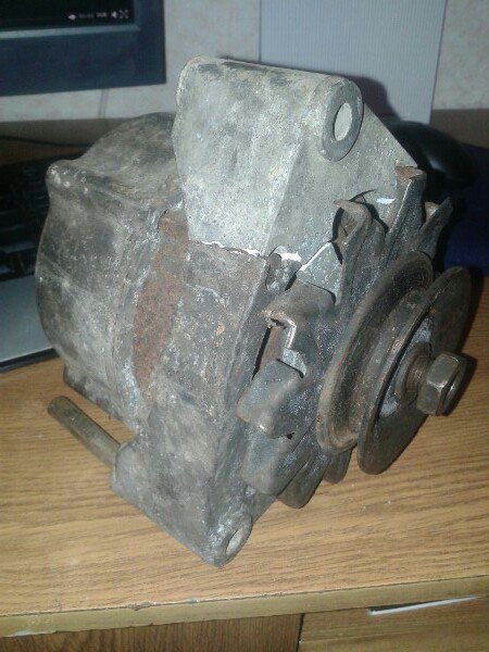

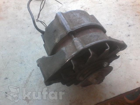

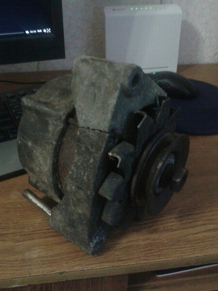

по креплению по идее подходит только вот сильно ли придется с проводами колхозить ?
вот а это фото моего генека ! по креплению походу то вот только по проводам подойдет ли !????

На опеле под болты клеммы, а на мерсе одеваются, вот и вся разница, один плюс, другой на лампу контроля зарядки.

Значит он должен подойти ! а может быть такое что ухо натяжки ремня не подойти ? по фото они почти похожи !

он никому ничего не должен:lol:, а ты , если ухо не подойдёт, должен будеш поработать напильником и дрелью-это несложно :gigi:

Скажешь модели авто и номера двигателей, скажу чем оба генератора различаются до мм...

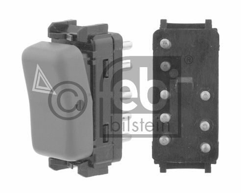

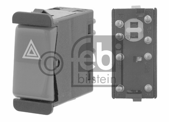

Простите братцы ! но это срочно ! уменя навернулась маленькая кнопка аварийки ! но она похоже была не родная ! вот скажите и подскажите в них есть разница ?? количество контактов тоже самое !
навернулась вторая кнопка на фото ! но что меня завело в заблуждения ! там два крайних контакта были перемкнуты жуком ! а это поидее не есть хорошо !

Генератор лучше не колхозить, а перебрать родной, подождав запасные части.
1). 2-е фото по кнопарям аварийки --это от 124-го.
2). Да и потом, оно чисто физ-ки просто провалится в панельку на ббороде 123-го.
3). То что кол-во контактов одинаковое--это ты молодец. считать умеешь :mrgreen: , а вот с внимательностью слабовато :redface: Ты клему\разъЁм просто не оденешь с 1-й кнопки на 2-ю или наоборот со 2-й кнопки на 1-ю по причине разного метонахождения контактов как по высоте одного ряда относительно другого. так и по положению в общем.
4). Если я не путаю, то и принципе действия одной кнопки отличается от другой, там вроде как другое реле должно стоять --Но здесь чисто на не глубокую память основываюсь. поэтому могу плавть в данном вопросе.
П.С. Гена: Ищи родную крышку переднюю. --обычная рядовая болезнь у них. Лопается все это из-за перекоса по причине не докрученного крепеления самого гены или просто не поставили втулки под болт нижний --вот и идет перекос, хотя сам гена будет почти стоять в линейку.
ЗЫ: Есть гены на гайки в том числе и передние крышки целые. Есть и правильная рестайловая аварийка именно на 123-й кузов. Если , что. то пиши в личку на сей счет.

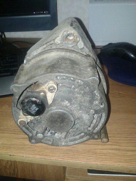

Кому нужен генератор как на фото в пятом посте? Отправлю транспортной, денег не надо, разве что пару соток на телефон. Кому нужен пишем в личку. 65Ампер генератор корпус целый, щетки изношены, производитель бош, снято со 123 кузова
