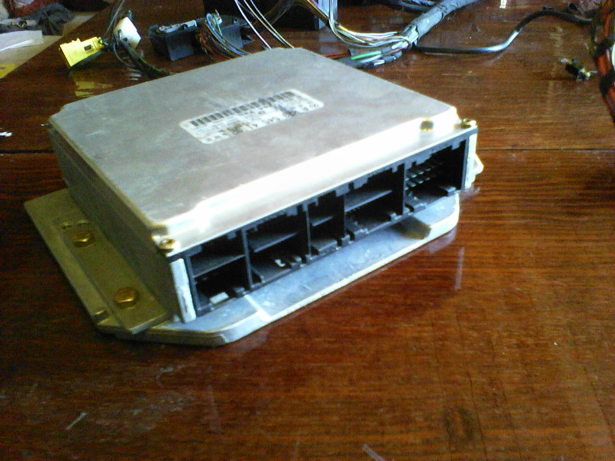

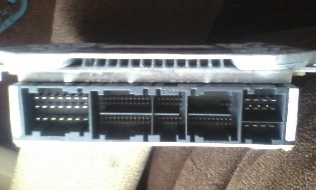

Всем привет! Ставлю в свой w201 111.947 мотор вместо 102, прошу помочь с проводкой. Есть коса моторная , коса в солон к замку зажигания и эбу. На форуме прочитал много тем с описанием как подключать , но все описание к 111.960 мотору и эбу походу у меня другое, т.к все разьемы никак не походят на мои. Мотор я приобрел с w210 кузова, механика. Подскажите как врезаться в свою проводку, может еще какие нибудь датчики нужны от w210?

Это система ME.

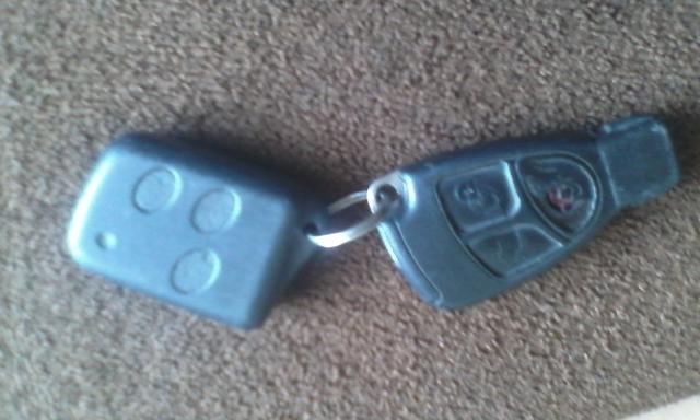

какого года 210 был)))?? ключ рыбка??
мерс 1997 года , ключ вот...

Это система ME.
А эта система и есть мозги или нужен еще блок управления?

это ЭБУ и есть, но вот будет ли он корректно работать сам по себе, без всяких АСР и другой требухи по КАН шине - я не знаю... погугли, может кто ставил МЕ уже на старые авто и знает подводные камни... я про это ничего не знаю, поэтому сказать нечего
