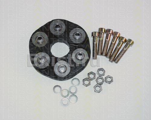

Отправлено 14 July 2014 - 21:20
может ткнуть носом между какими отверстиями нужно мерить))))

Отправлено 14 July 2014 - 21:32
напротив друг друга , по прямой линии

Отправлено 14 July 2014 - 21:43
и еще тупой вопрос по центру отверстий мерить?

Отправлено 14 July 2014 - 22:44
ага / :redface:

Отправлено 14 July 2014 - 22:48
Расстояние мерится по центрам отверстий для болтов. 80мм для среднеразмерного редуктора она круглая, 90мм она такой формы как на фотографии.
