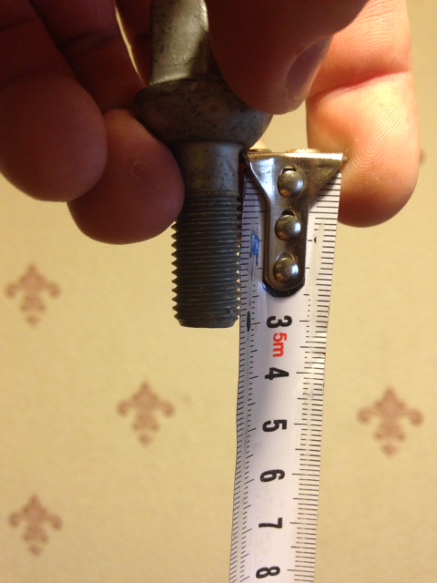

Приветствую всех!
Есть вот такие диски тыц
На них куплены штатные болты но имхо они какие-то короткие тыц
Это нормально что болты в ступицу вкручиваются всего сантиметра на полтора-два?? Какая должна быть длина болтов? Здесь болты закручиваются на 12 витков...Не мало ли???
Заранее спасибо

Для стальных дисков длина колёсных болтов 42 мм. Для алюминиевых "ромашек" - где-то на 10 мм. больше. Иначе сзеди будут задевать за детали стояночного тормоза.

6-8 витков. при шаге 1,5 - это максимум 12миллиметров. Дальше будет цеплять сзади за ручник.
1,5-2 см это не то что недостаточно, это наоборот слишком много. там сама ступица 10мм, или около того, дальеш в воздух крутишь.

Рабочая часть болта всего 3см...из 14 витков резьбы 11 доступны для закручивания,это 18мм. Не поотрывает колеса?? Не для штамповки ли болтики??
Страшненько мне,это не 123й а моя прицеп-дачка... если там колесо оторвет-я не хочу думать даже о последствиях...

Померь глубину резьбы в ступице, прибавь миллиметра 3 - на столько должен торчать болт из колеса.

Представленные болты под штамповку. На литьё их ставить нельзя.
Вообще когда-то изучал данный вопрос... По ГОСТ обычная гайка содержит 6 витков резьбы, с мелким шагом - около 8.
Где-то читал, что болт из диска должен выступать не менее чем на 18 мм, из которых 5 приходится на тормозной диск (без резьбы) и остальное вкручивается в ступицу. Замеры ступицы показали, что она имеет толщину 13,5-14 мм, так что данные примерно сходятся. Вкручивать более длинные болты смысла не вижу.

Ну так болт из диска и торчит на 11 витков,1.8мм... Все правильно. Почему ставить нельзя то? Ступица задняя с барабанными тормозами,отверстия там вообще сквозные...
Здесь получается что витков вообще 11 вкручивается,больше почти в 2 раза чем гост...

Канибал мерял для 123, ты спрашиваешь про какой-то прицеп. Так что только мерить самому. Ткни в ступицу какой-нибудь проволокой, посвети, где она там заканчивается, приложи к болту, прибавь два-три витка и всё. Не понимаю, откуда такие сложности с этими болтами у людей берутся.

Ступица сквозная. Проволочка провалилась.
Вопрос в том,что кто-то говорит что 11 витков или 1.8 см более чем достаточно. А последний оратор говорит что мало...
Где правда?

Ну а посветить в ступицу и посмотреть где резьба заканчивается?

Тебе уже сказали сколько витков должно быть. От того что у тебя в воздухе за ступицей будет висеть еще полметра болта- крепче колесо держаться не станет. Лучше купи динамометрический ключ и протяни все с нужным усилием.

Вроде все согласны, что более чем дохрена, лишь бы за колодки с ручниками не цепляло.

Спасибо. Успокоили. Ключ купил. С каким усилием тянуть?

Штатный момент 11 кг.

Ок спасибо.. Выкрутил те болты которые были. Он почти на 10мм короче....
