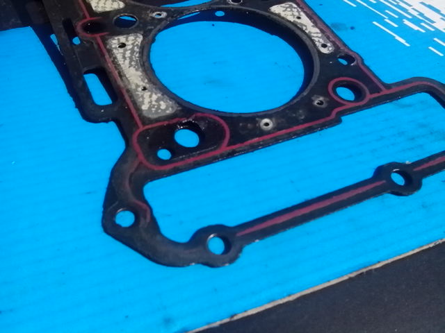

снял голову .прокладка явно уставшаяIMG_20140719_110827.jpg что не скажешь об остальном,ни корозии гбц,ни видимого износа цилиндров,цепи ,башмак натяжителя как новый.прокладка ,блин подвела,не прошло и 20 лет! :biggrin: кстати прокладка меняется также просто ,как и 102,103!

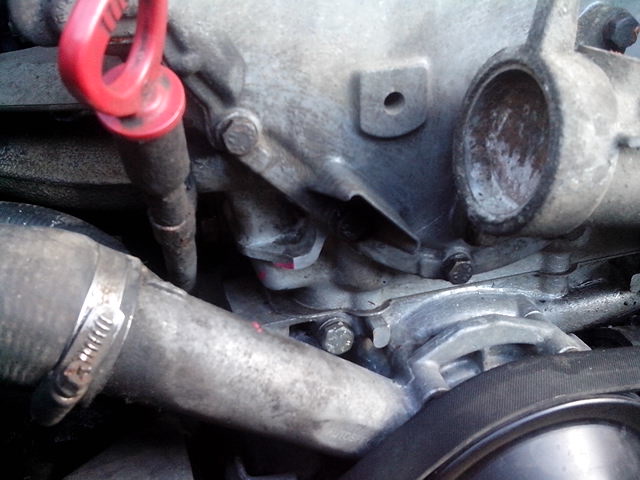

после замены прокладки ГБЦ пару дней покатался IMG_20140722_185902.jpg -всё сухо.
