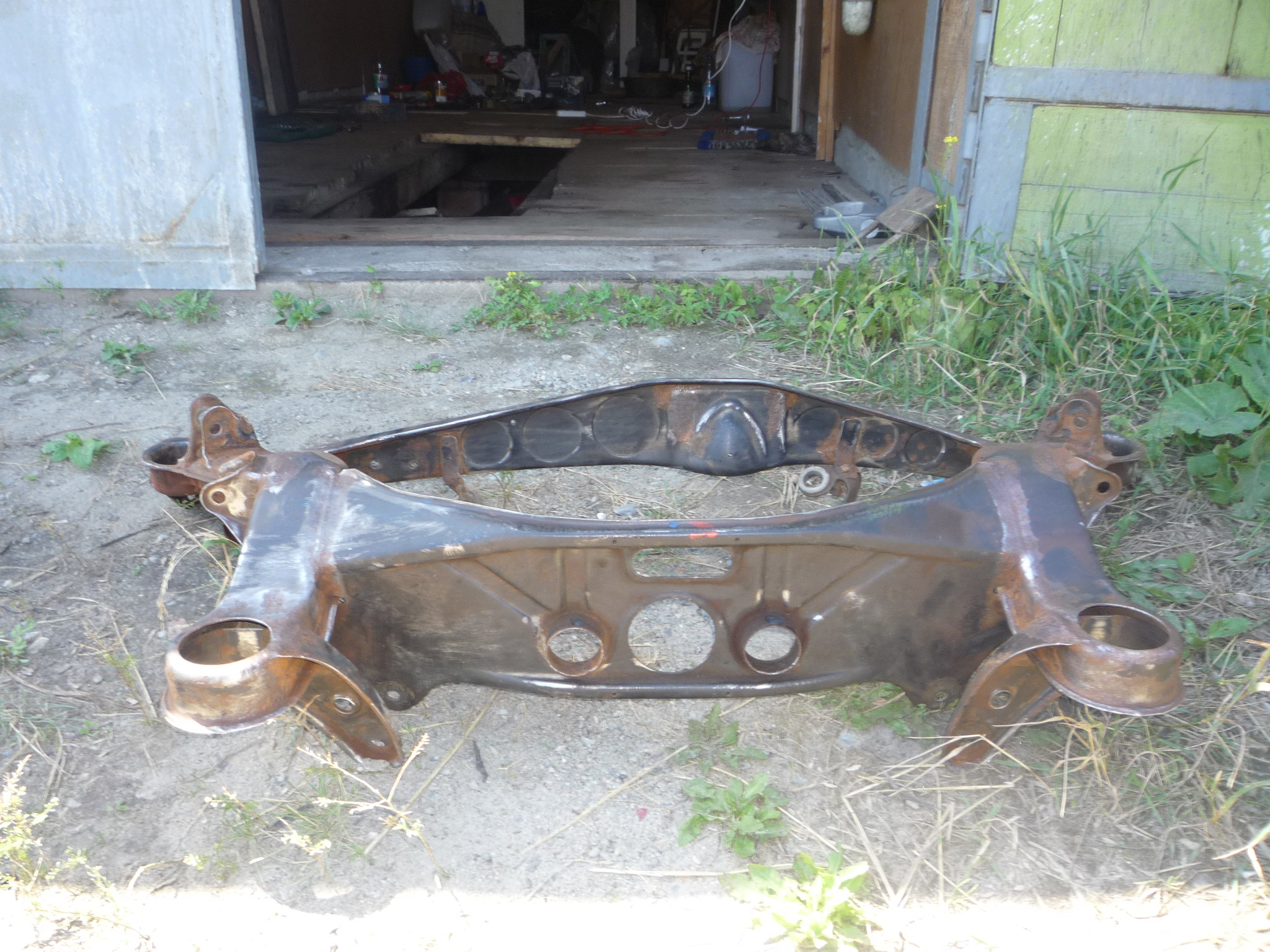

Всем привет.
Лопнул подрамник, решил поменять.

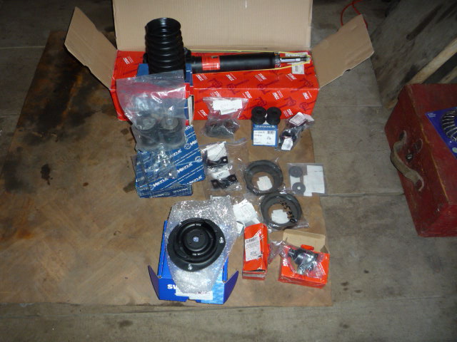

Ранее была куплена вся задняя подвеска. Решено сразу все поменять.
На данный момент закуплен подрамник (ржавый)
Подрамник очищен, покрыт кислотным грунтом и покрашен.
Были выпресованы все сайлентблоки (в гараже с применением подручных средств)
Сейчас буду запресовывать новые.

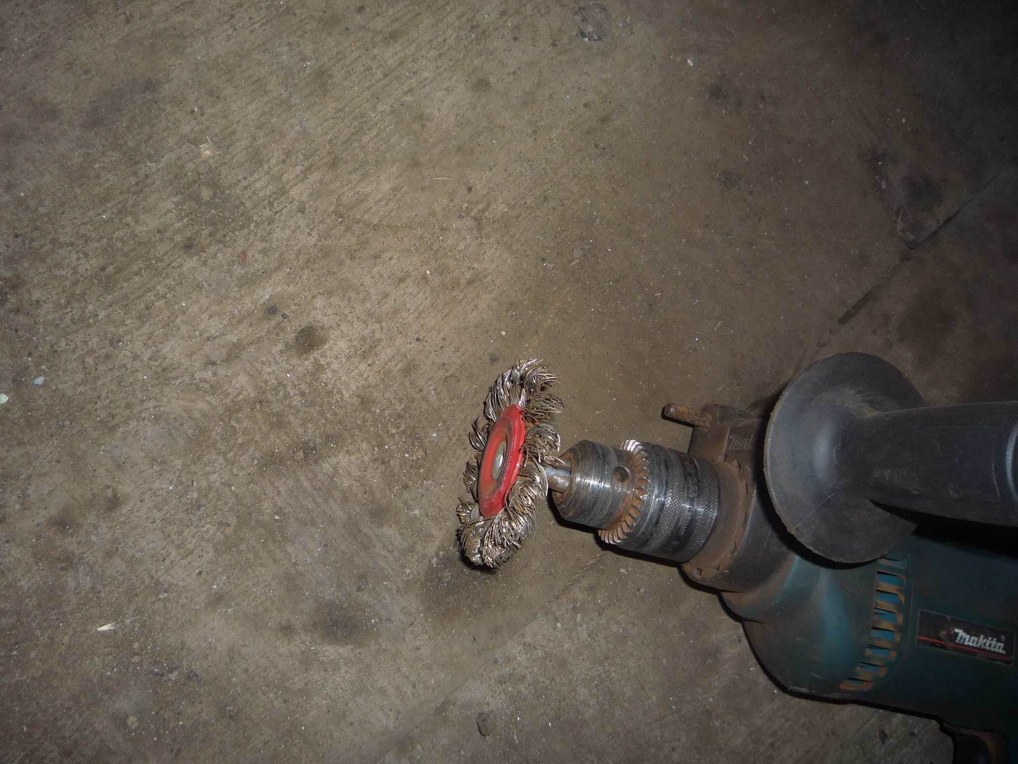

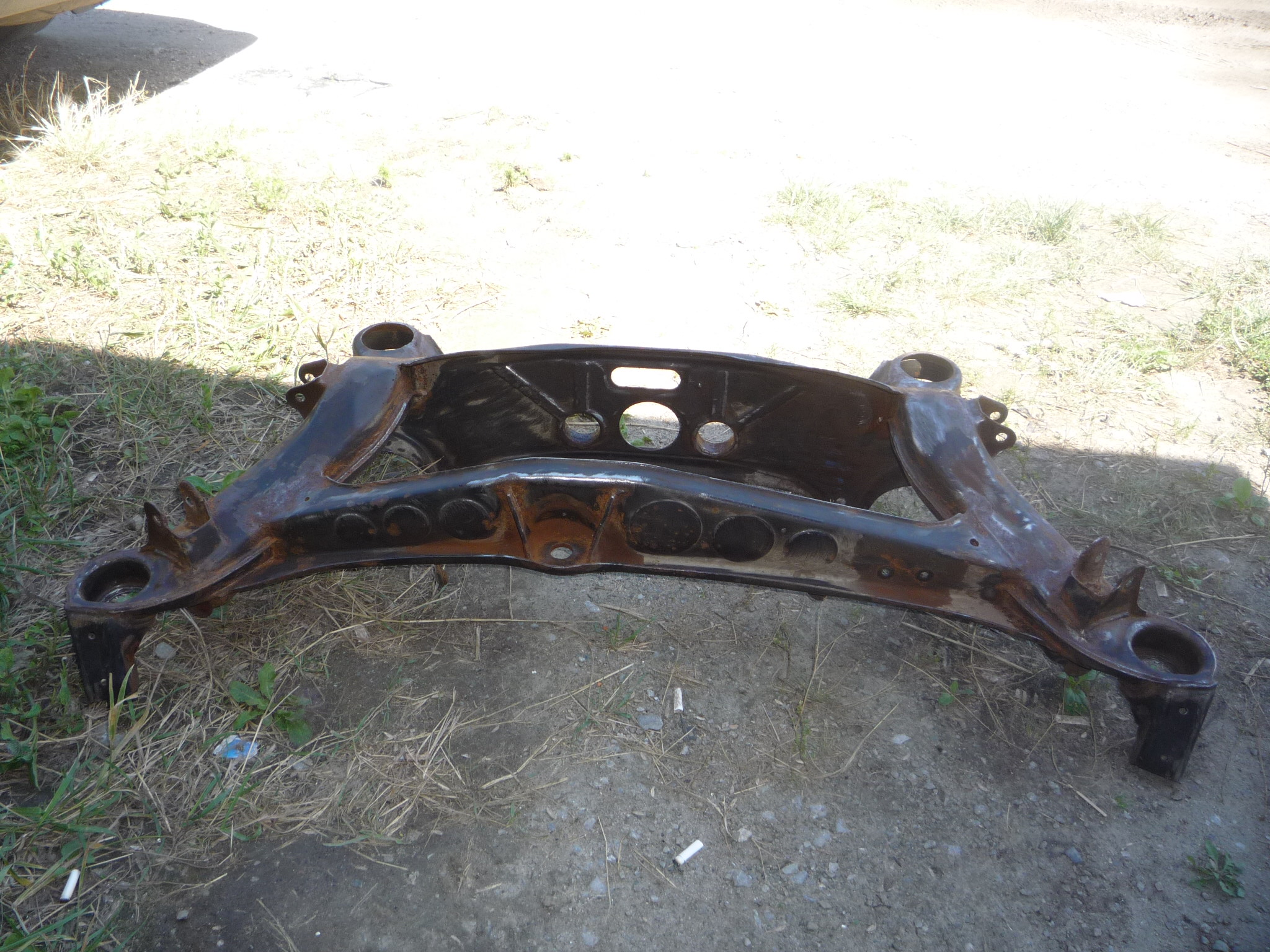

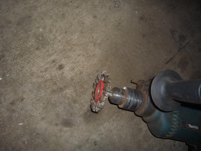

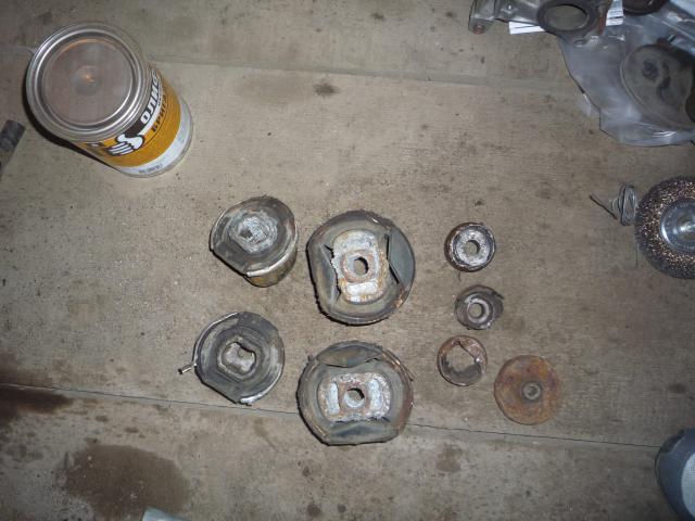

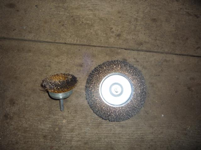

Отправлено 28 July 2014 - 05:46

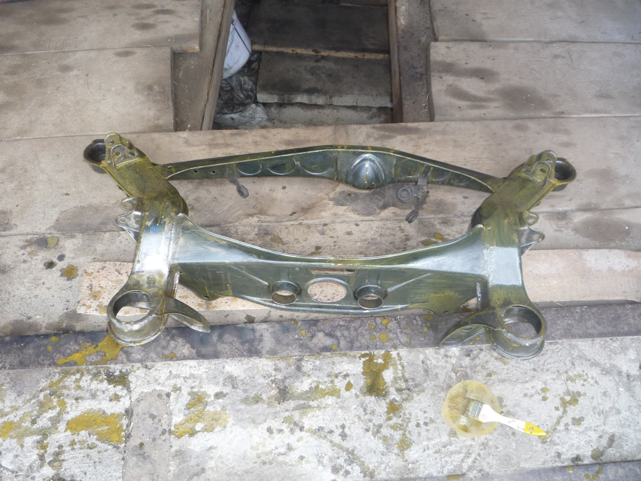

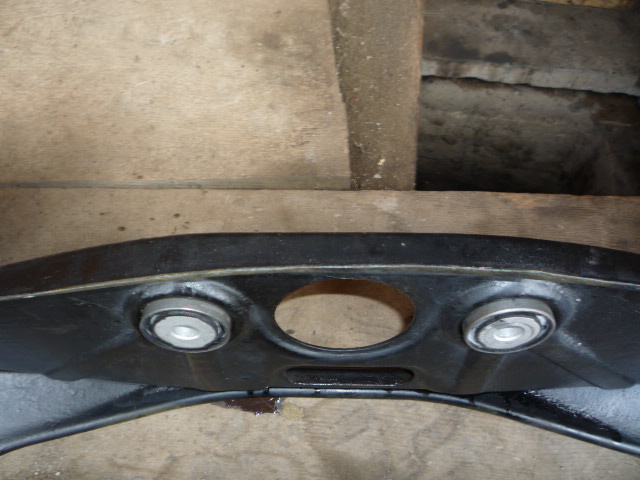

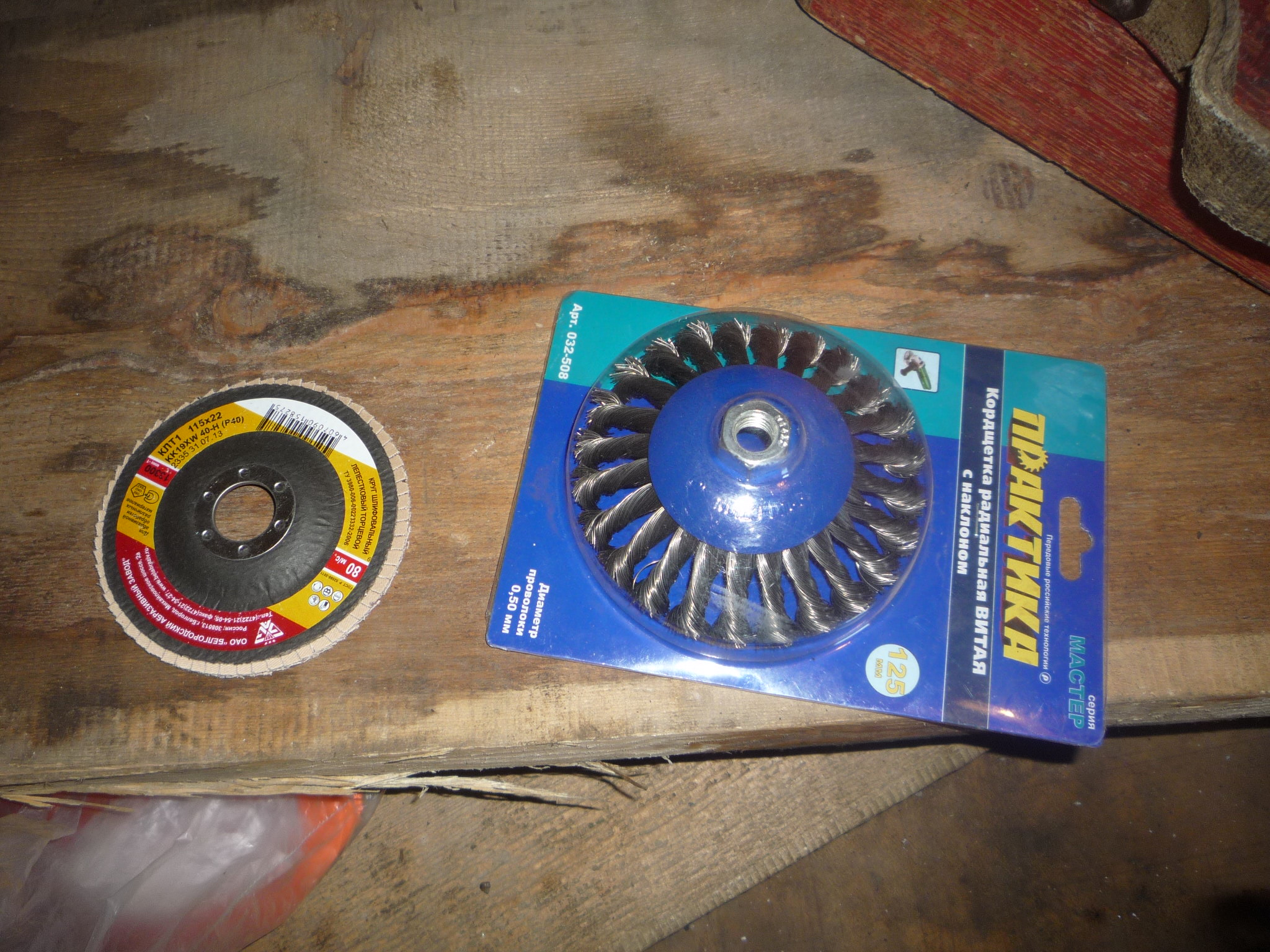

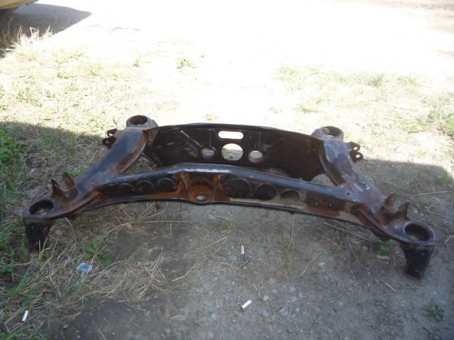

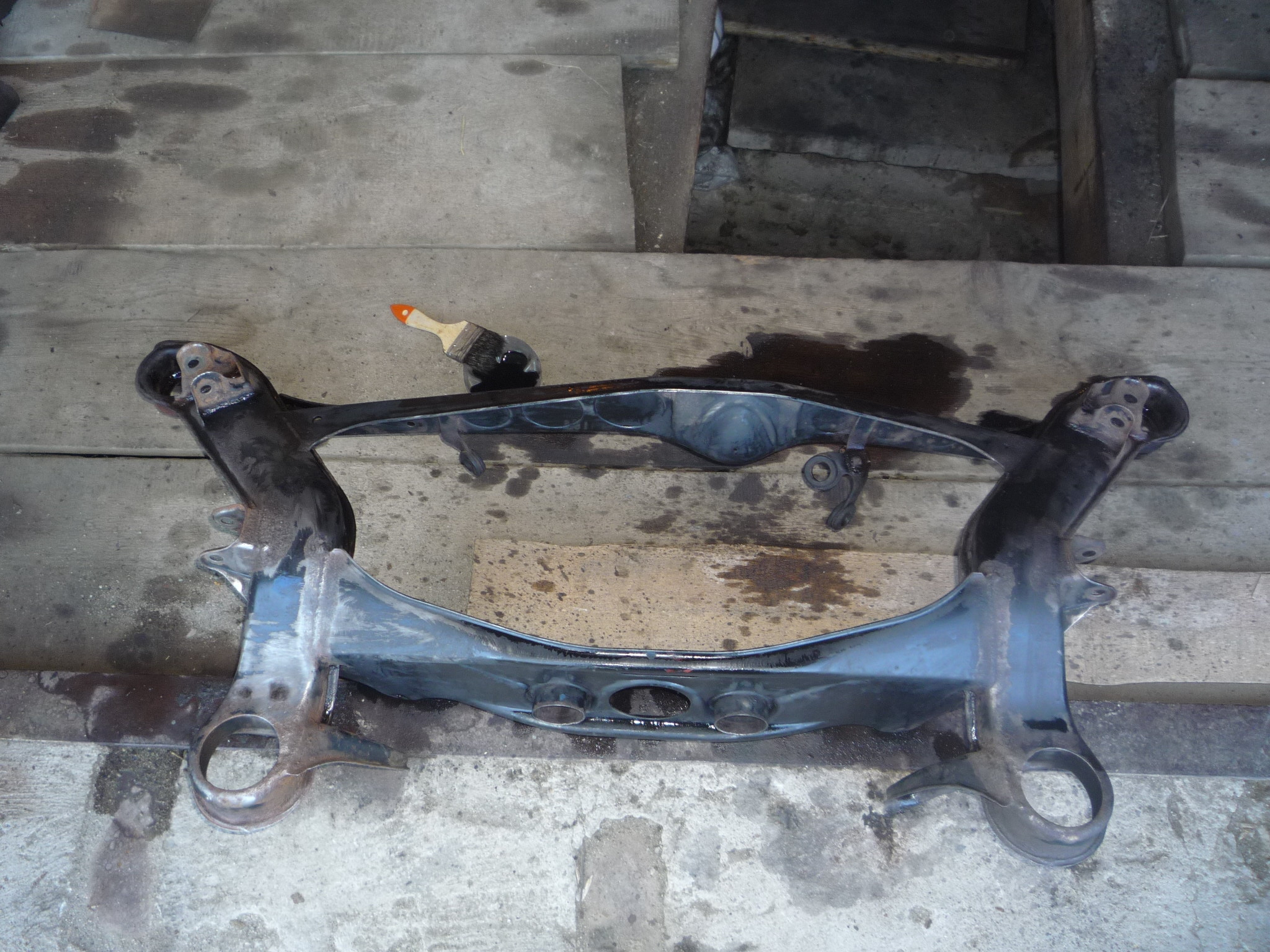

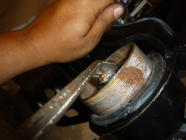

Чистим подрамник,выбиваем старые саленты, покрываем кислотным грунтом, красим,вставляем новые саленты

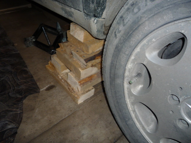

делаем пирамидки на что будем ставить машину

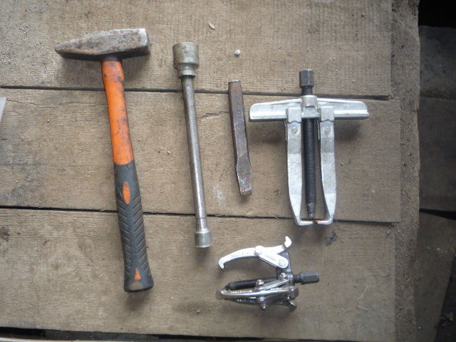

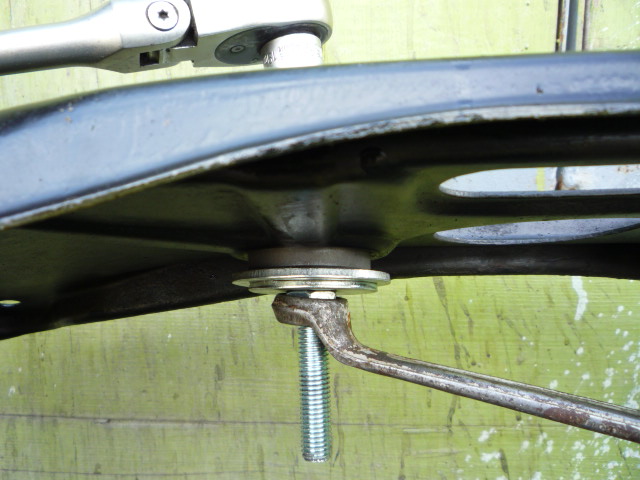

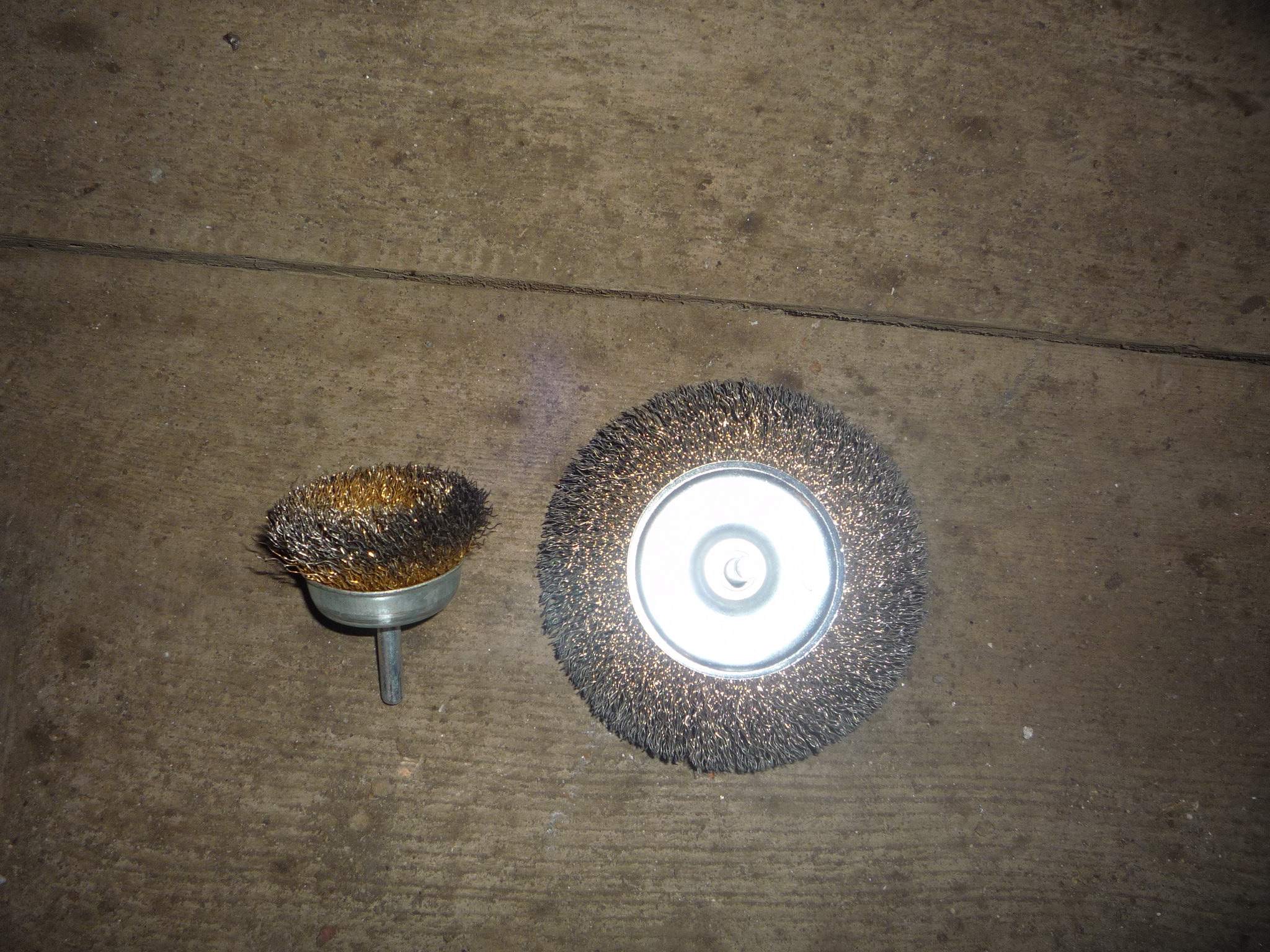

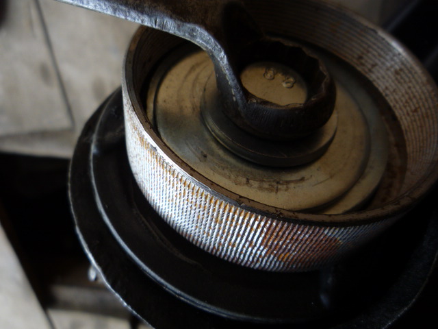

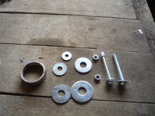

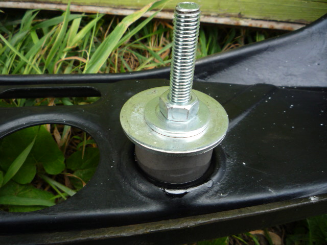

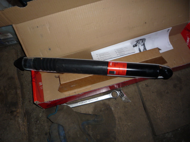

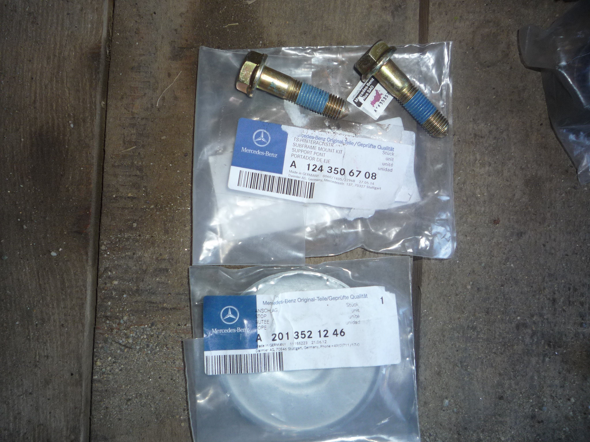

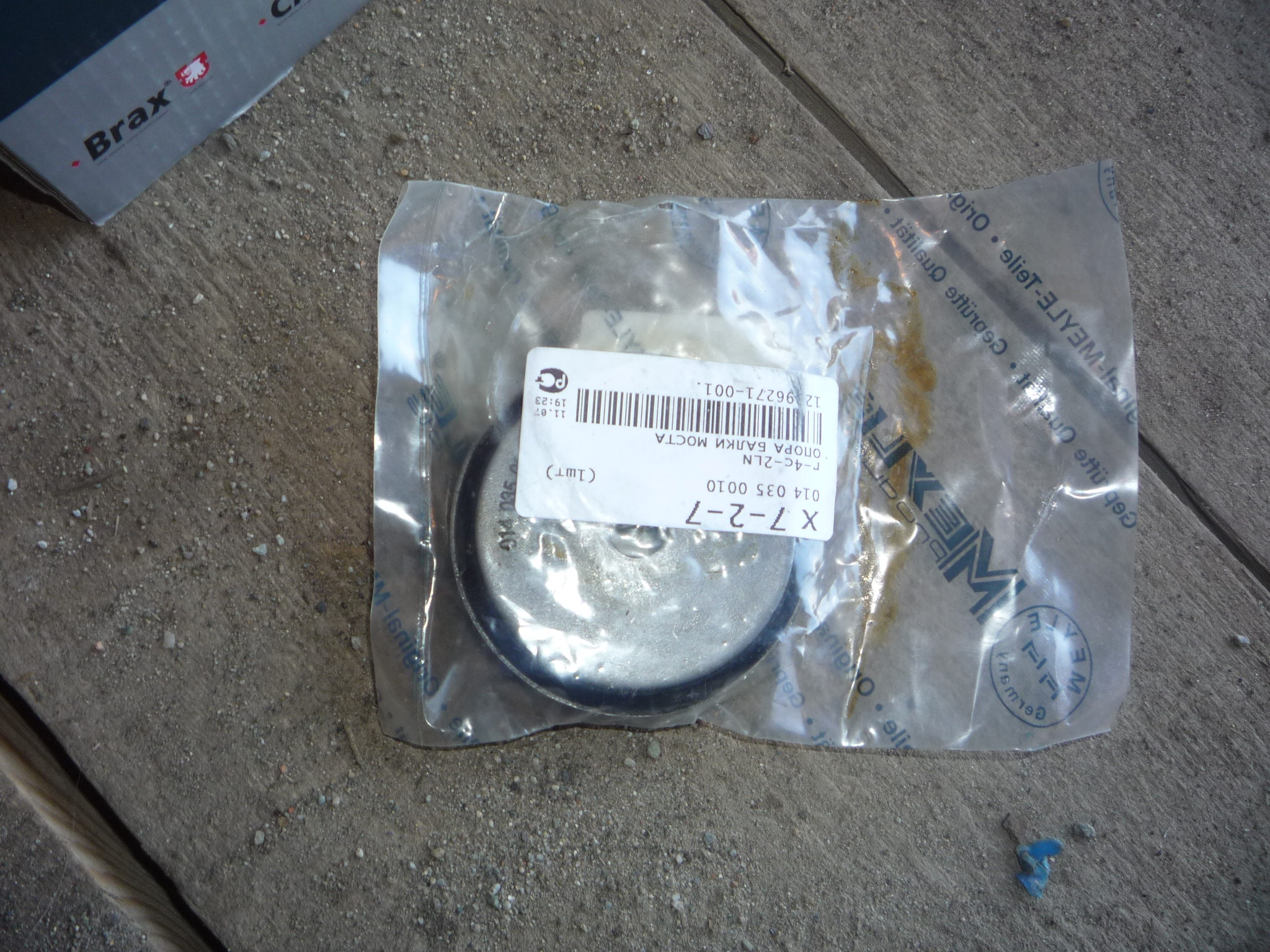

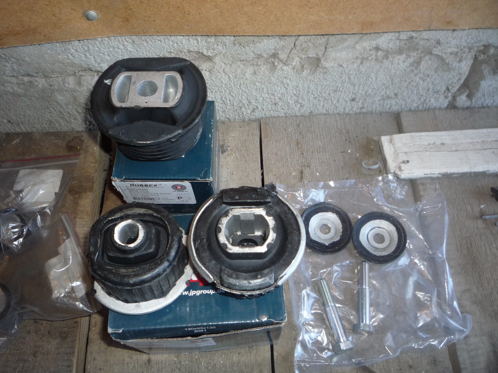

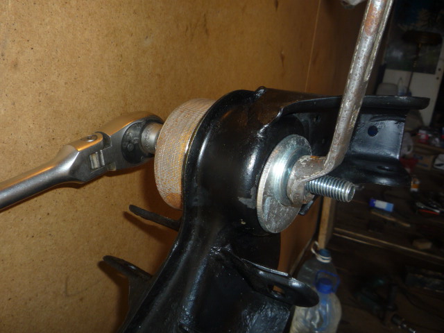

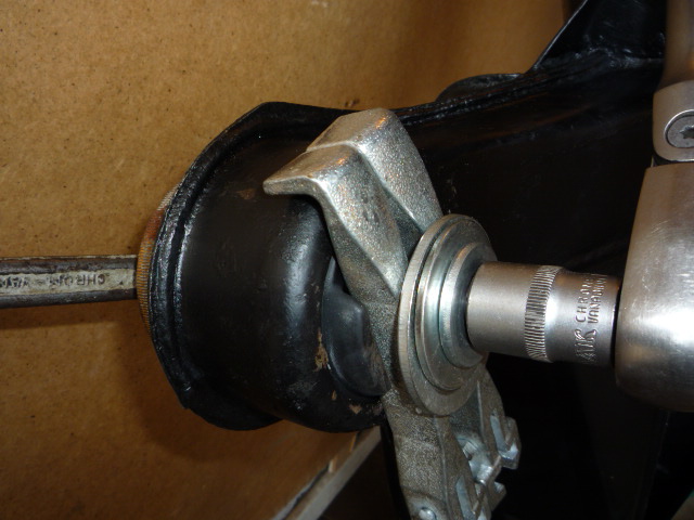

закупаем шайб и болтов подходящего размера для запресовки, берем вд, нужны будут еще съемники.(у меня были в наличии)

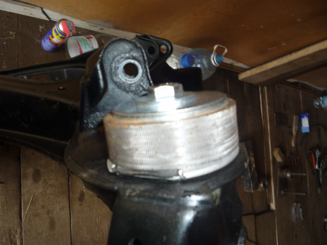

Отправлено 28 July 2014 - 06:04

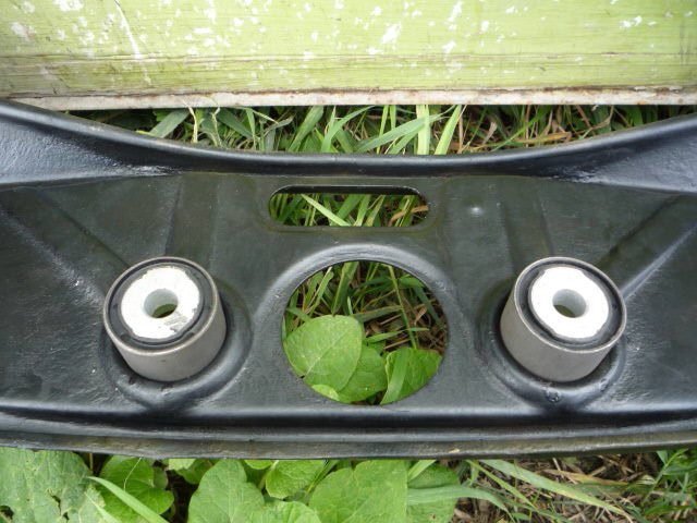

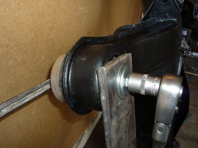

Начинаем пресовать

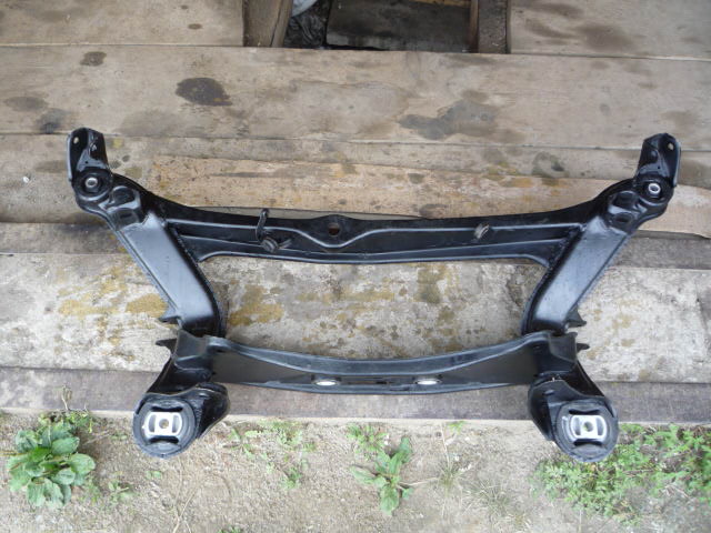

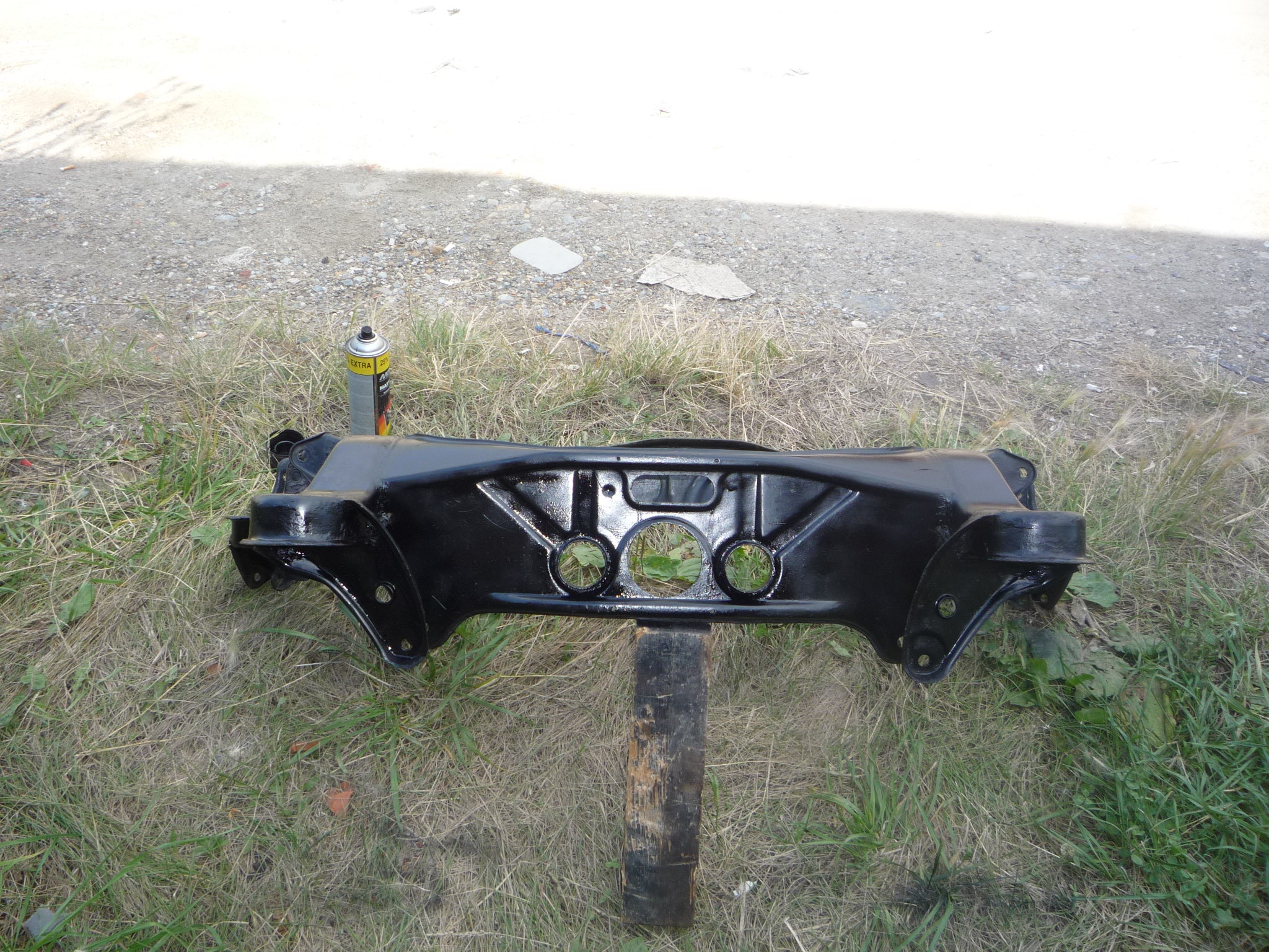

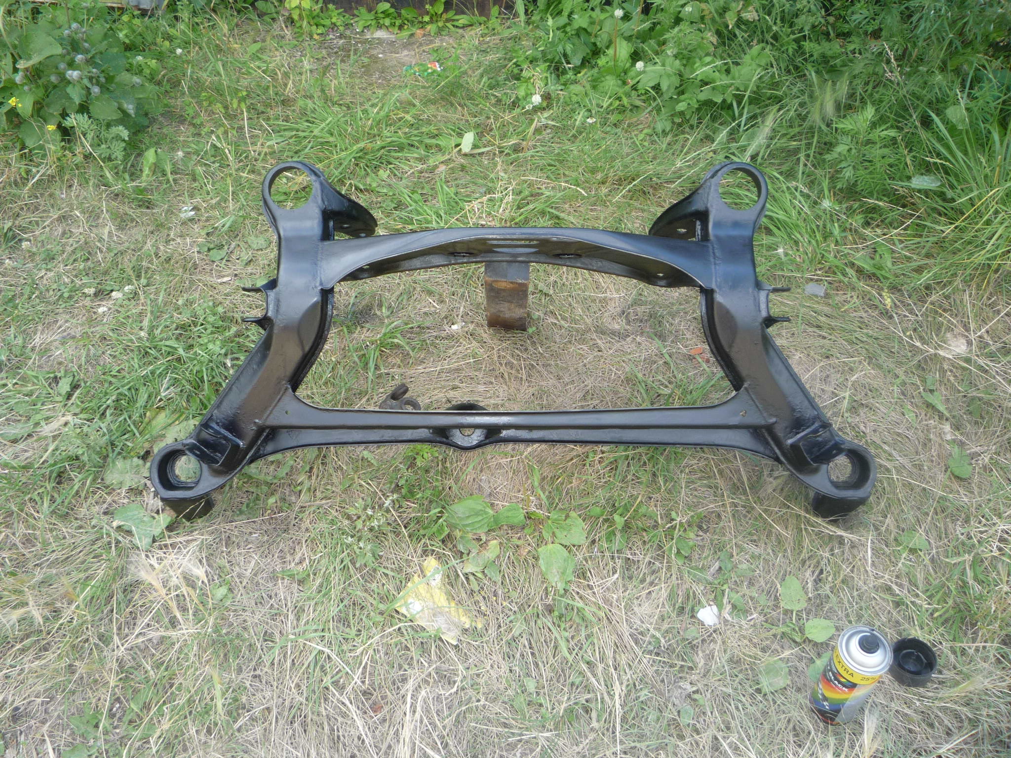

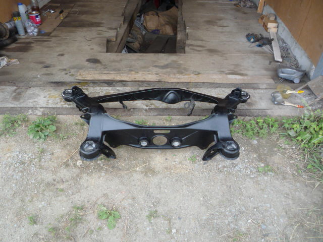

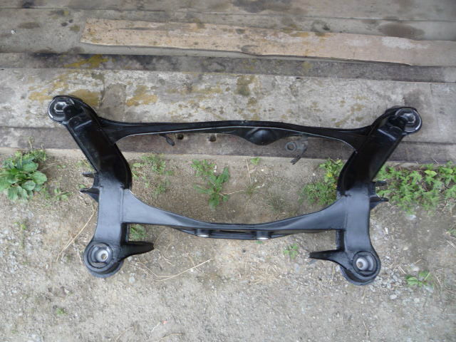

Подрамник готов. На все ушло 4 дня и 1500 денег (без стоимости запчастей)

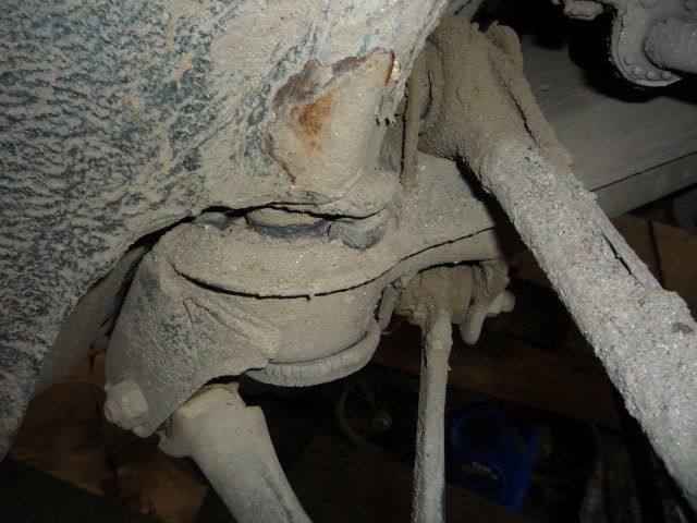

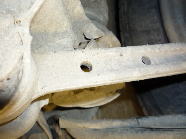

Отправлено 28 July 2014 - 06:09

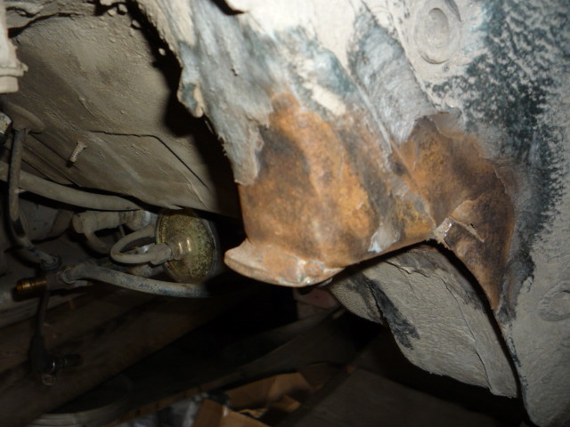

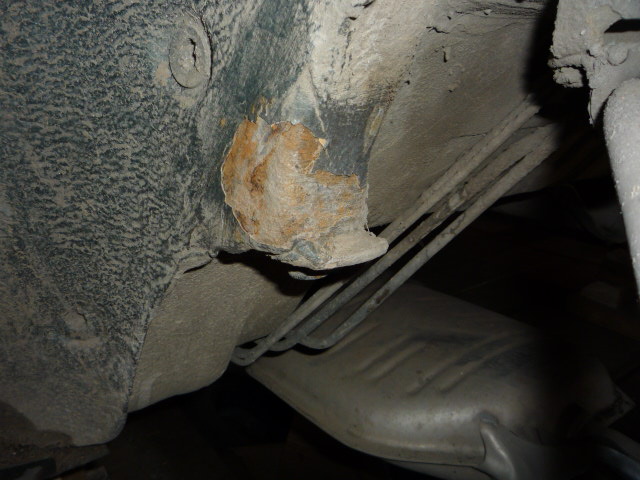

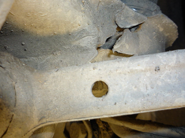

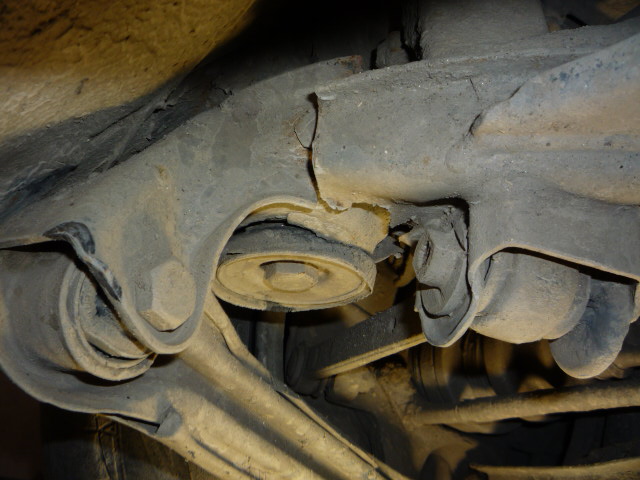

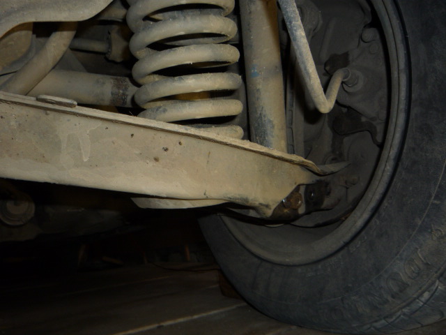

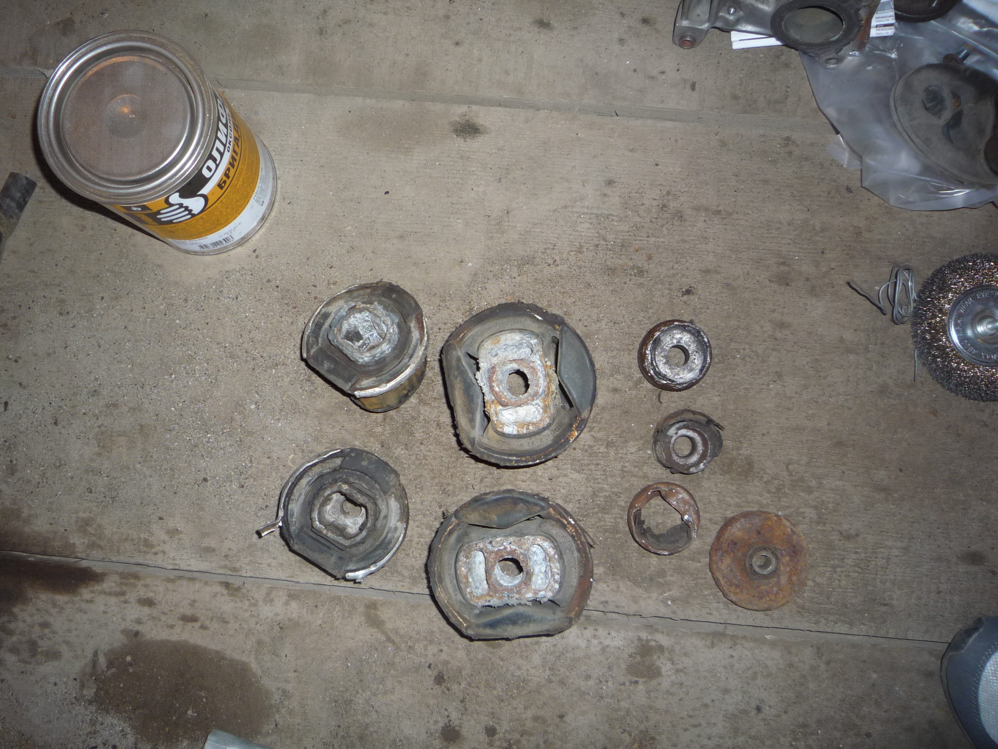

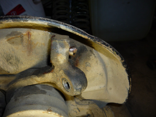

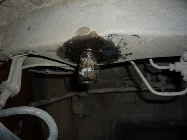

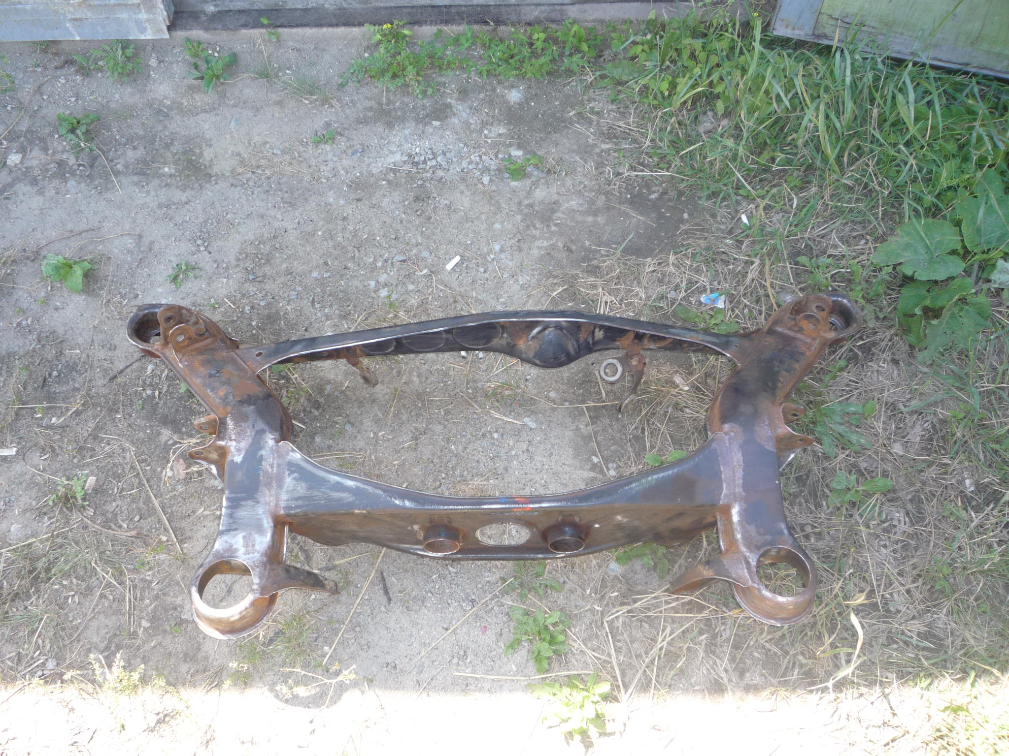

Вот что было со старым подрамником.

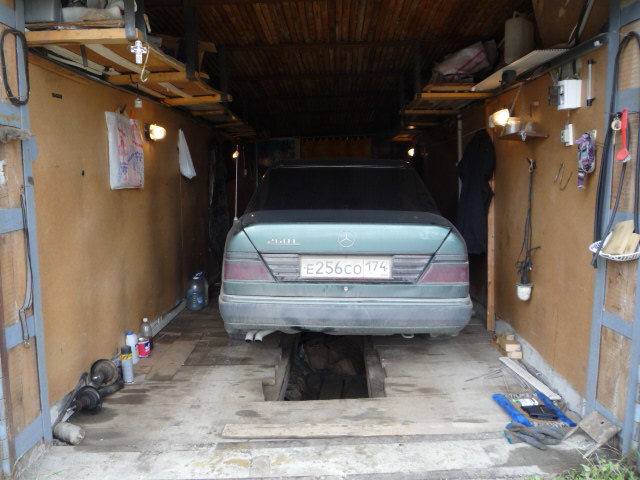

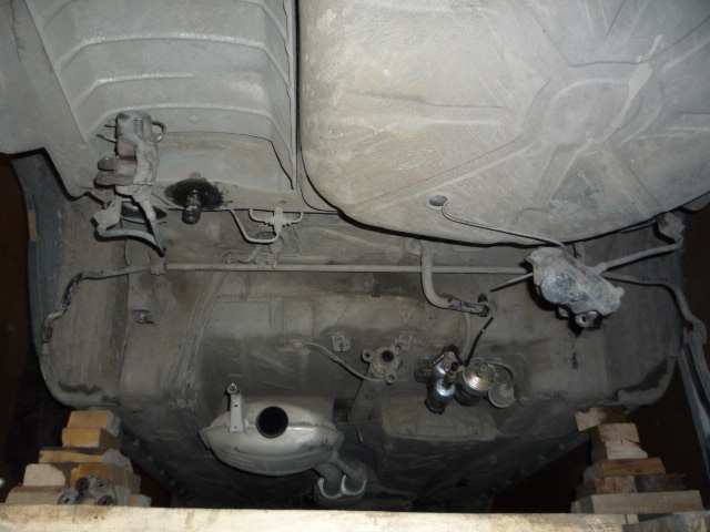

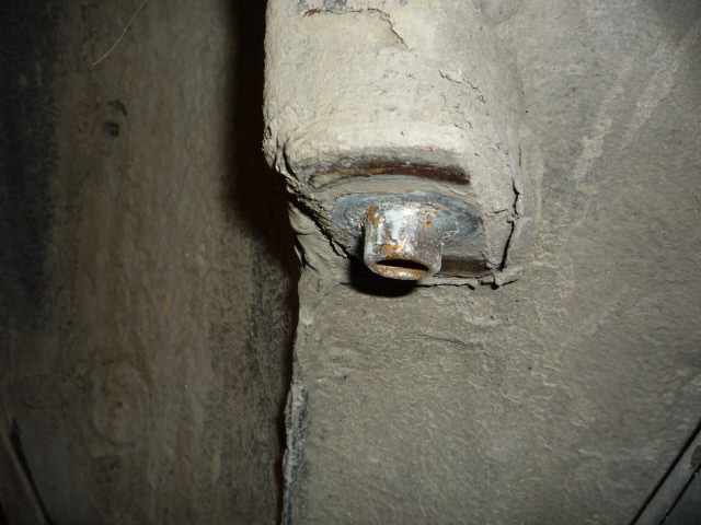

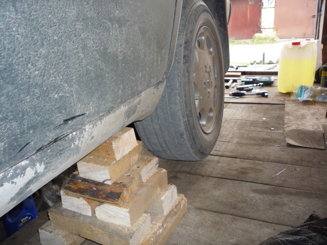

Загоняем машину на яму, ставим ее на пирамидки

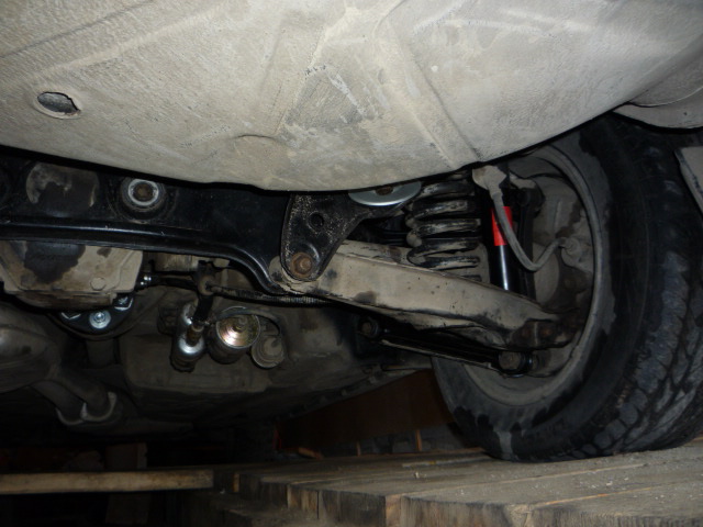

#10 ОФФЛАЙН   vazic76
vazic76
  • Cообщений: 144
  • Город:г.Миасс, Челябинская обл

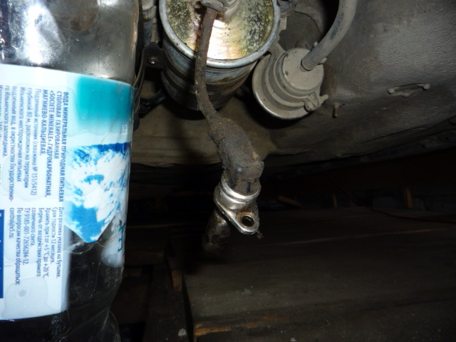

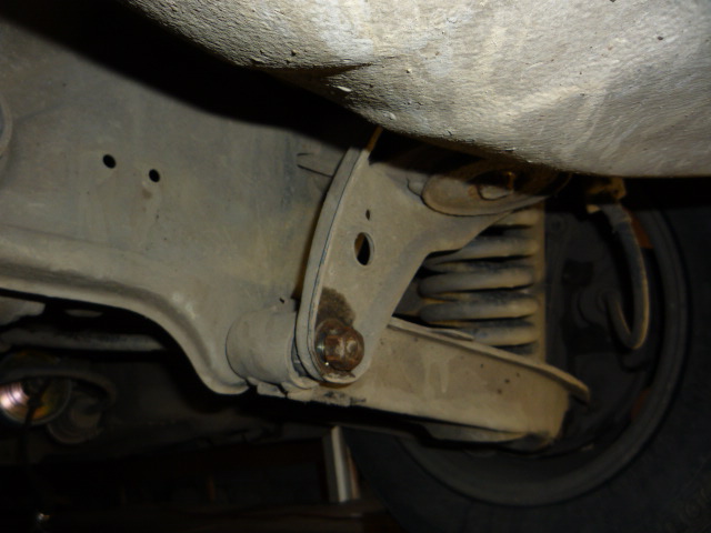

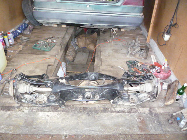

    W124, E260, 1990

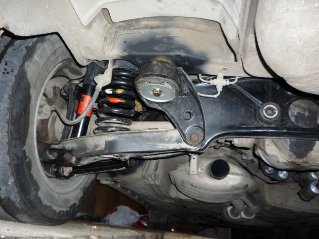

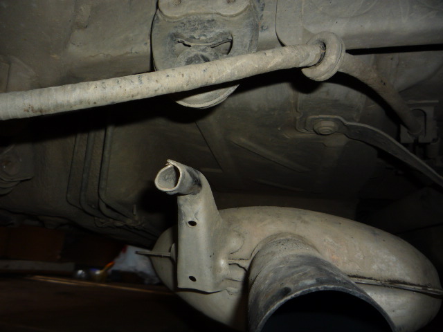

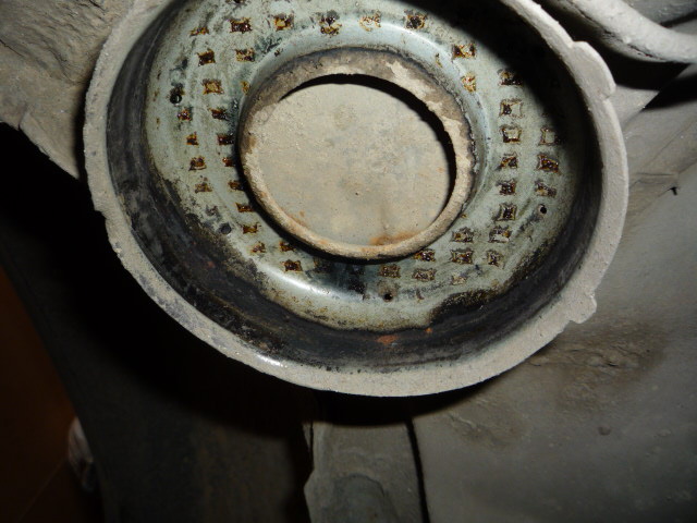

Отправлено 28 July 2014 - 06:35

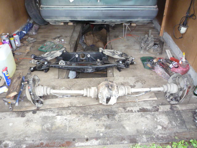

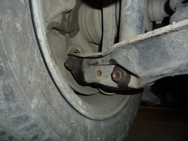

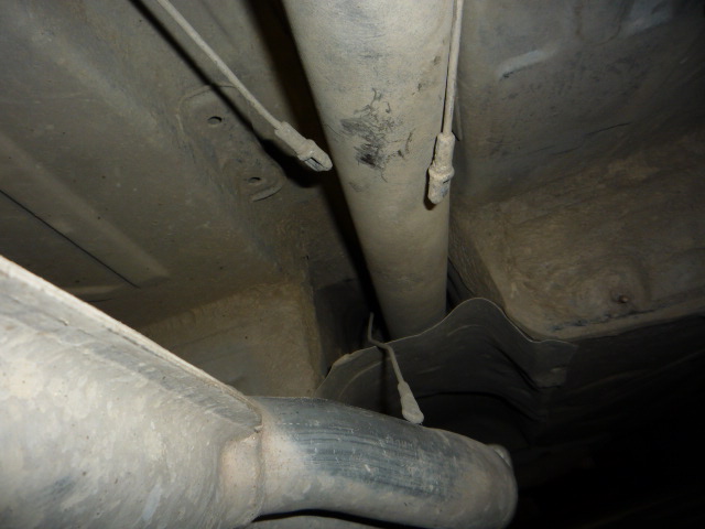

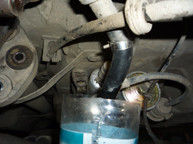

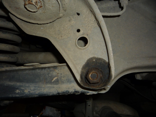

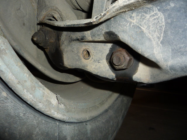

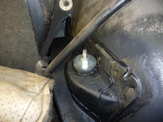

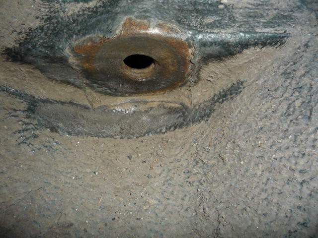

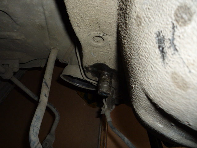

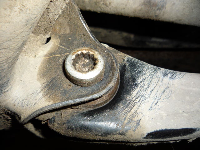

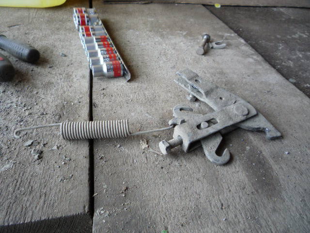

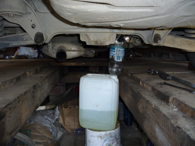

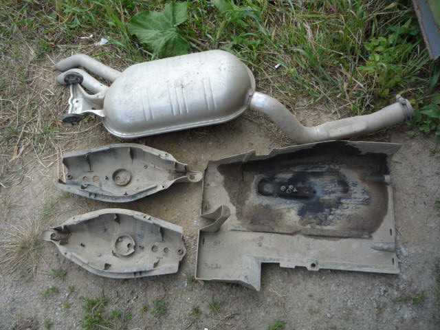

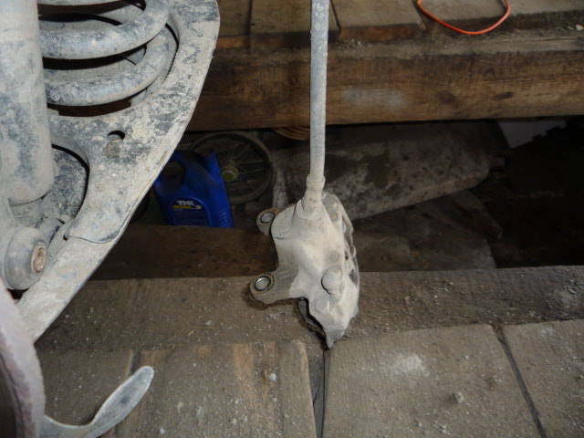

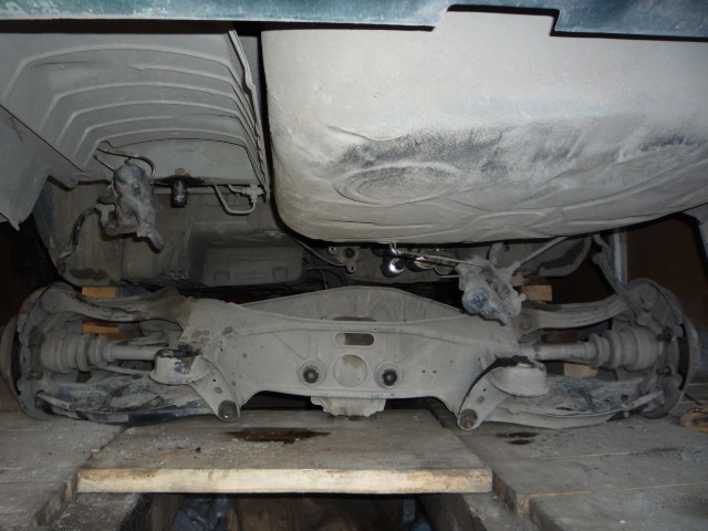

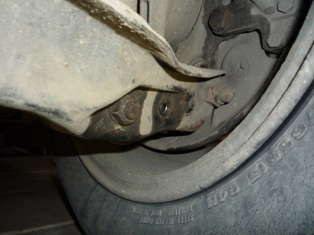

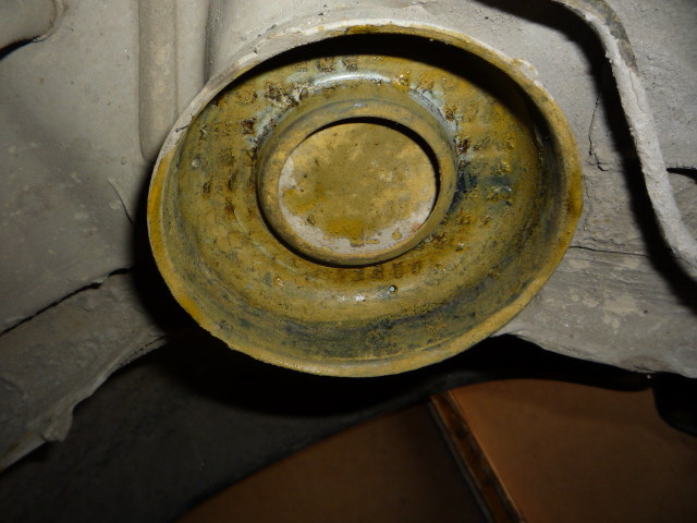

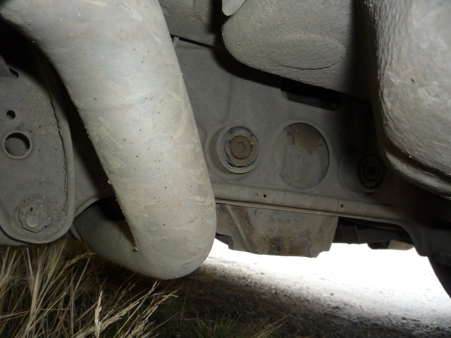

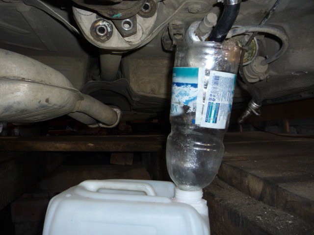

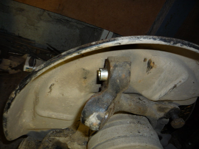

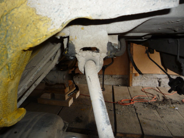

Снимаем глушитель, защиту насосов, защиту лопухов, механизм ручника.
Сливаем с бака бензин.Откручиваем кардан.Откручиваем тяги стаба и амортизаторы.
Снимаем датчик АБС.

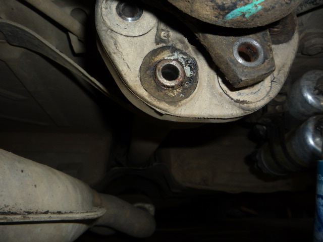

Ослабляем крепление рычагов.
Снимаем колеса, снимаем супорта тормозов.
Откручиваем 4 болта и снимаем балку.

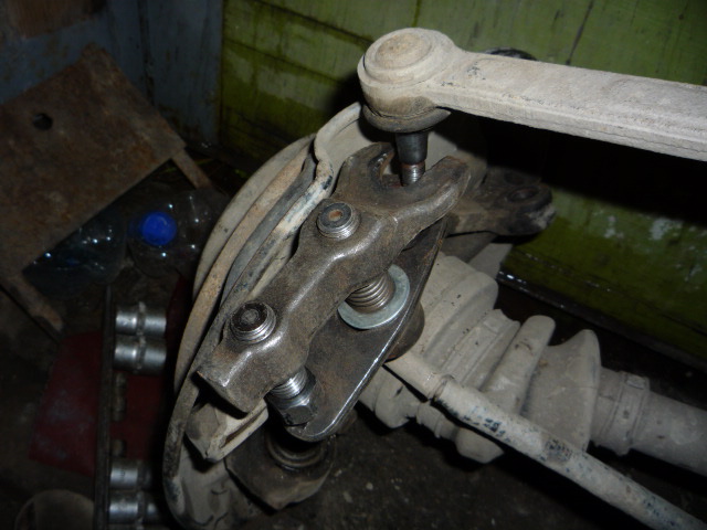

Крепление может закиснуть. У меня задние сайленты закисли.Решилось обработкой ВД, окуратным постукиванием, вставлял в отверстия длинный переходник на 1\2 и расшатывал.Снимал балку на домкрате подставленный под редуктор.Снимать необходимо как можно прямее, без перекосов, а то она клинит.

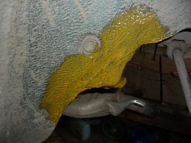

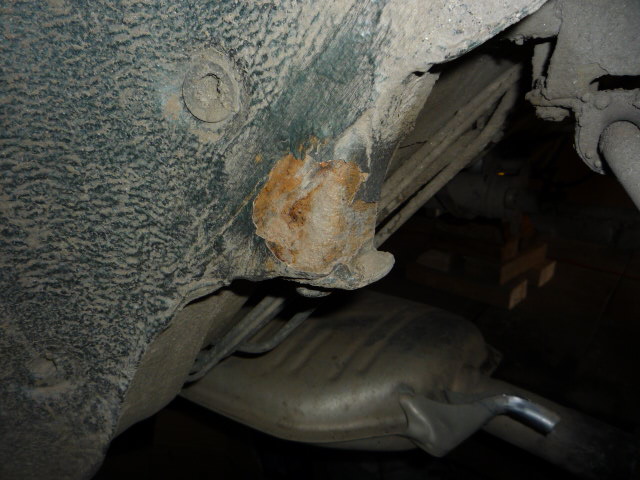

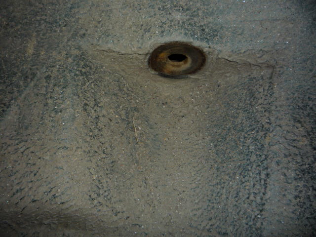

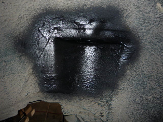

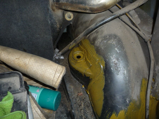

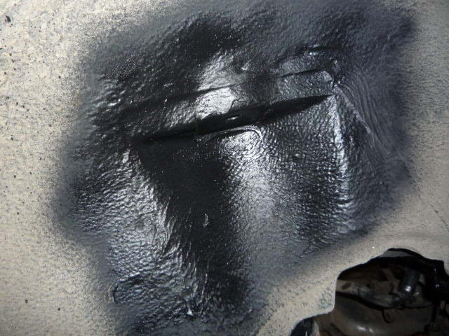

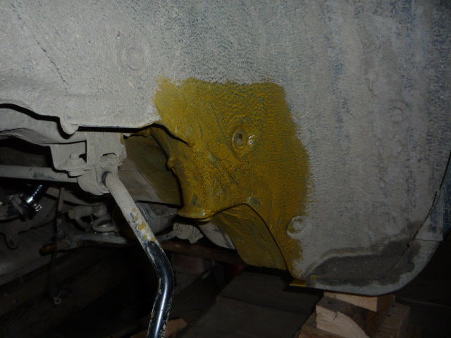

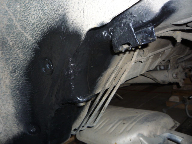

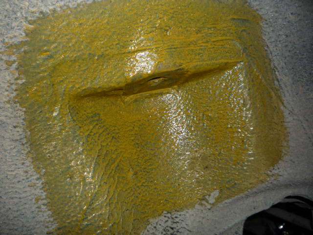

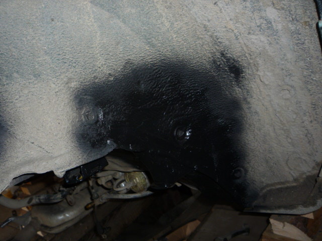

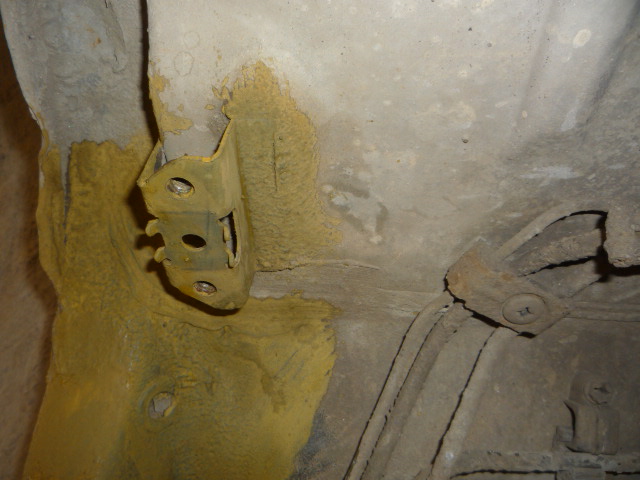

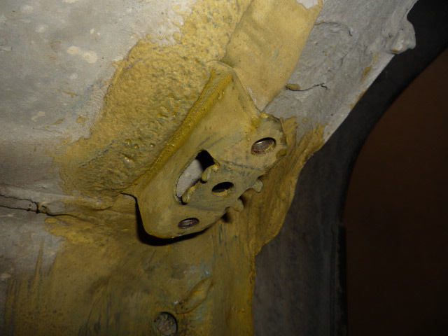

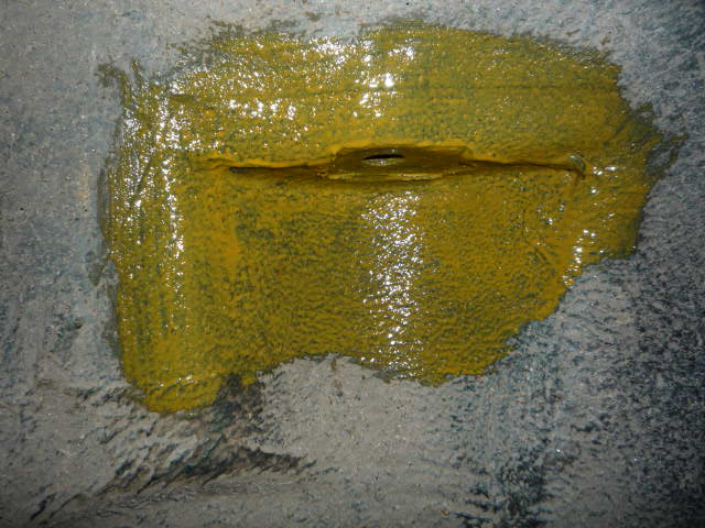

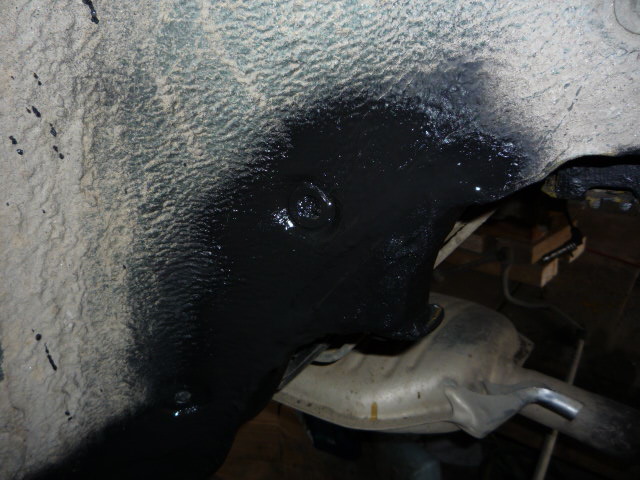

После снятия балки обработал все посадочные места кислотным грунтом и антигравием.

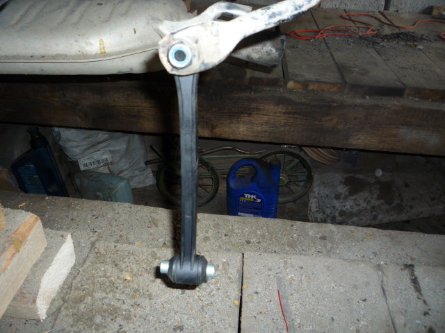

Отправлено 28 July 2014 - 06:59

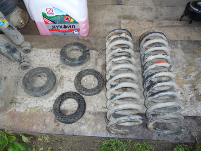

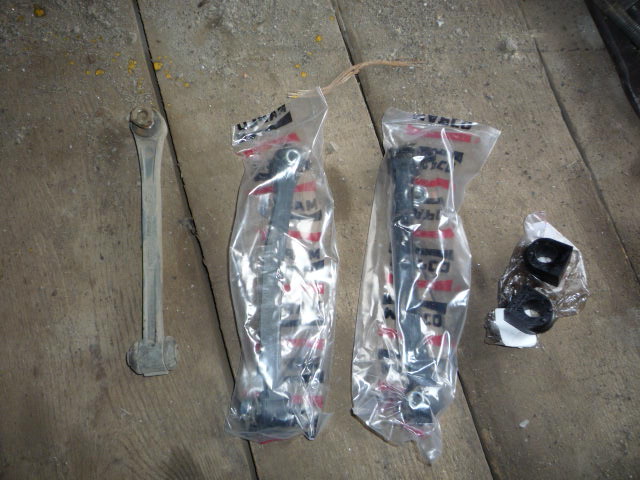

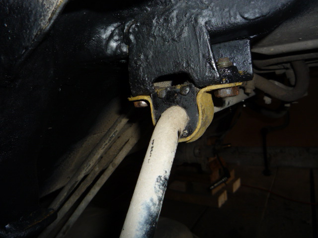

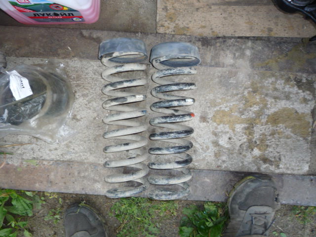

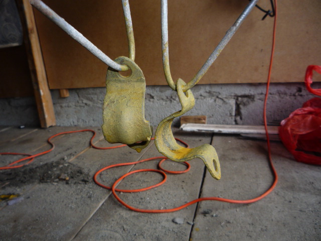

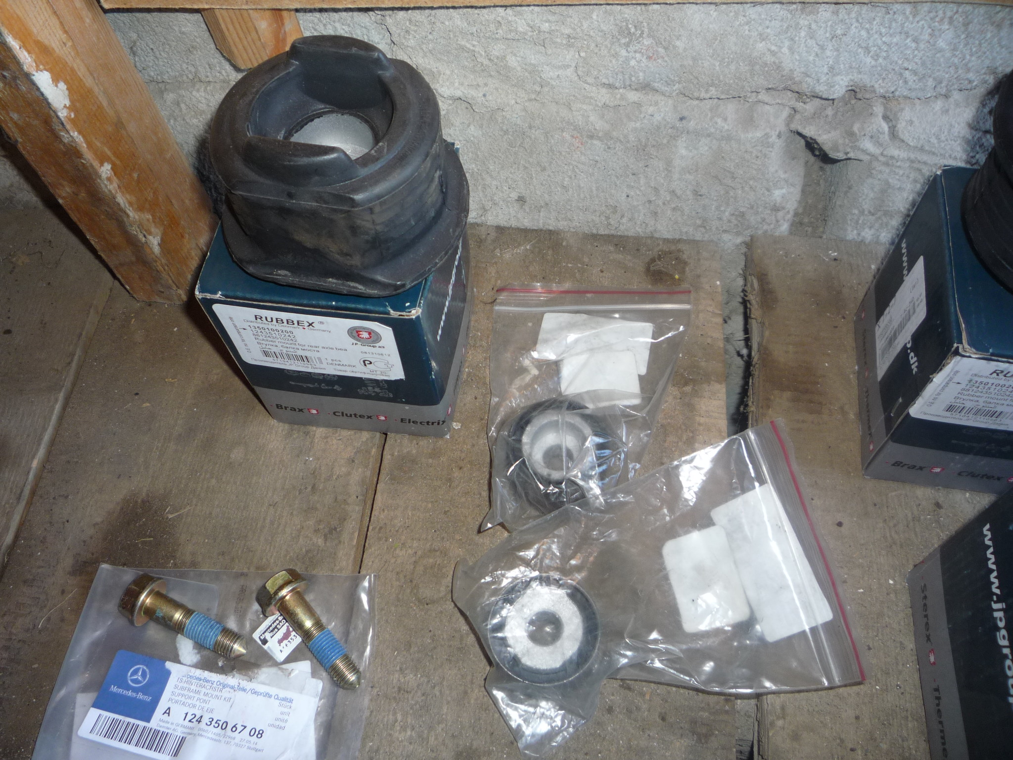

Далее были поменяны резинки пружин, резинки и тяги стабилизатора.

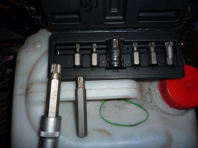

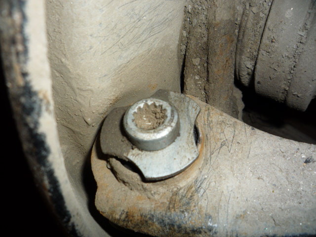

Необходим внутренний 12 гранник е12, для некоторых болтов.Для редуктора необходим внутренний шестигранник м10.
Фактически везде пришлось убирать старые втулки и вставлять новые. (были в комплекте с рычагами)

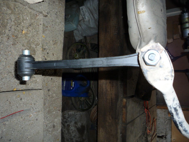

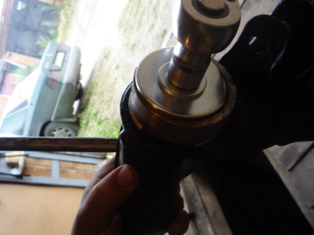

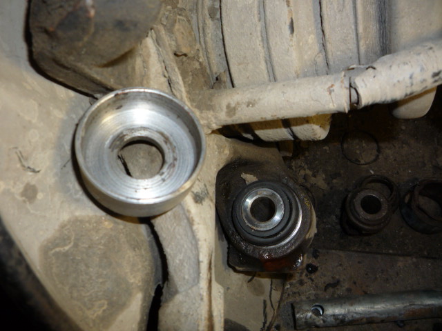

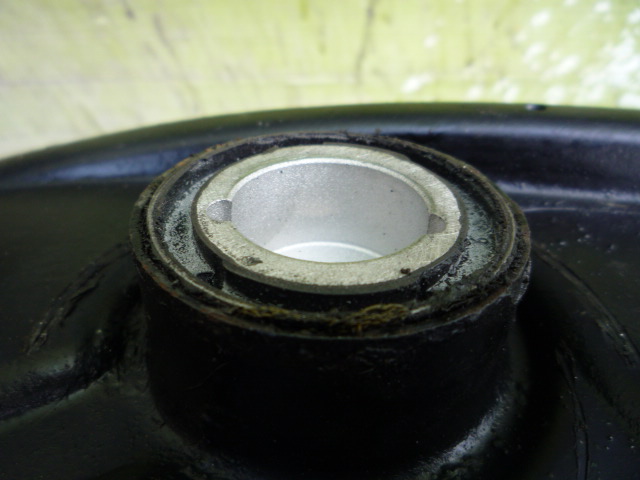

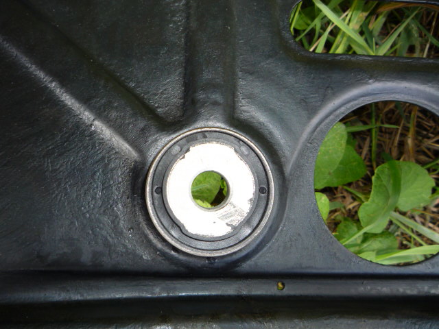

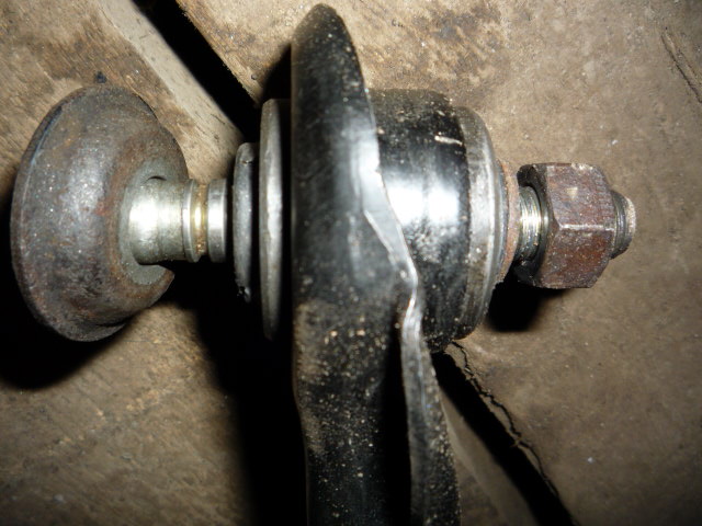

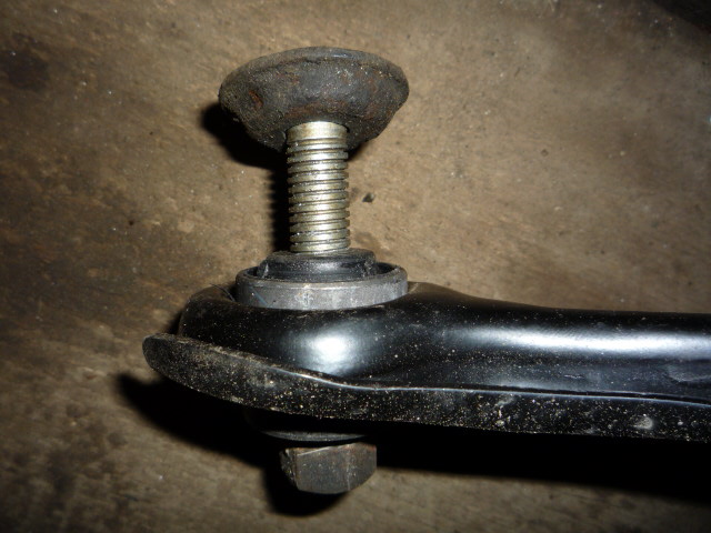

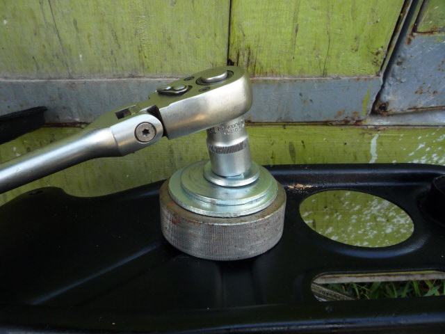

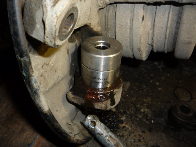

Поменялись плавающие сайленблоки.

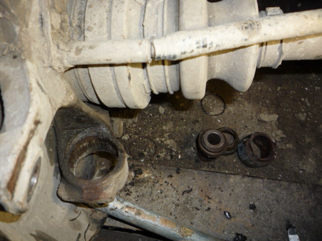

Выбились просто молотком. Ставились через специальную оправку, заказанную заранее.Ставились легкими ударами молотка.

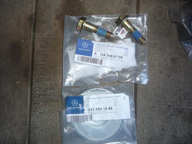

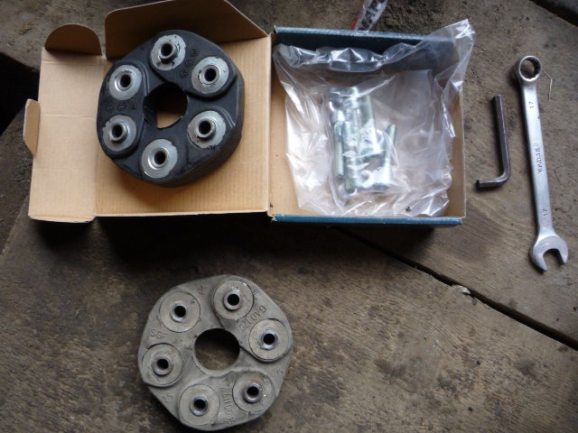

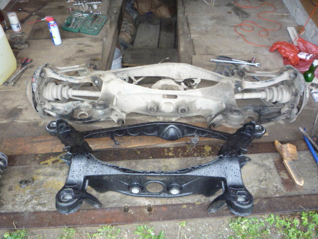

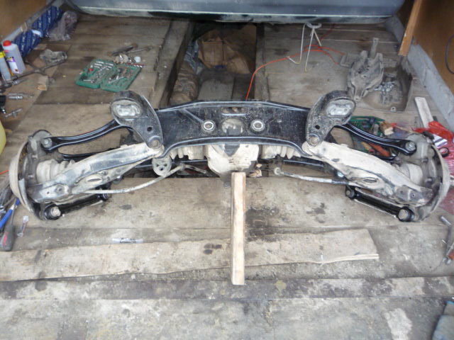

На новый подрамник встали новые рычаги, редуктор, шрусы, итд
На кардан встала новая муфта.
Собиралось все в обратной последовательности.
Для установки пружин откручивались рычаги, вставлялась пружина и домкратом поднимался рычаг.
После 3х дней езды необходимо дотянуть сайленты крепления балки.
На снятие и установку ушло 5 дней.

все здорово но
плавающий феби пустой труд.
саленты дифа ставятся так- правый сайлен недозапресовывается на 5 мм, после чего левый сайлент запресовывается на такую глубину, чтобы передний подвес дифа стоял ровно посередине дырки, тогда не будет бить кардан и постоянно течь сальник дифа
