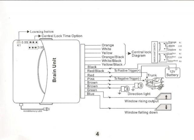

Доброго времени суток, уважаемые специалисты по штатной электрике 190го!
Имеется 190 Мерседес 1993го года выпуска. Вакуумный ЦЗ, передние электростеклоподъёмники, электролюк и штатная пртивоугонная система. По ВИНу
бъётся и что-то в ногах пассажира щёлкает звуком включённой аварийки. :-) Но, возможно, в конструкцию внесены изменения предыдущим владельцем, в
90х годах. На момент приобретения никаких устройств управления не получено.
Далее: мной приобретён ключ-дистанционка ("выкидуха") производителя Inca Pro именно для установки на 190й. Обозначены функции подключения к ЦЗ,
стеклоподъёмникам, багажнику (как допопция при условии подключения привода), поворотникам ( "поиск" авто).
И, если нашёл в поиске несколько тем по подключению к замку, подключения к остальному не нашёл. А хотелось бы и стёкла, и люк, и аварийный свет...
И - последнее: у меня сейчас нет ни гаража, ни инструмента, ни лишних денег для обращения к стороннему специаласту. Да и, в силу собственных комплексов,
не даю я свои машины в абсолютно чужие руки.
Теперь, наконец, вопрос: может, возьмётся кто-нибудь из вас? Что-то, естественно, заплачу... :rolleyes: Или подскажете, как сотворить самому? Машинка очень интересная, не сомневаюсь,
будет, на что посмотреть.
Нахожусь в Москве, ВАО. Заранее благодарен за ответы!

Я не лезу туда, в чём не компетентен. Да и при желании, у меня нет ни места, ни инструмента сейчас. Схема устройства есть, схем проводки машины - нет. Это по сложности.
По стоимости - 30 Евреев я за неё отдал.

Вариант 1.
Найти и привязать к штатной сигналке штатные (или нештатные) брелоки. При этом варианте, в машине делать ничего не придется, и будут обеспечены постановка/снятие с охраны и управление ЦЗ.
Вариант 2.
Отключить питание от штатной сигналки и подключить ту, что ты купил. Тут придется проделать полную инсталяцию сигналки с проводкой, концевиками и т.д. Результат - как в варианте 1.
Добиться доводки стекол и люка при постановке на охрану на штатных 190-х ЭСП невозможно. Для этого нужно полностью заменить существующую родную систему ЭСП на систему от 124 с блоком-комфорт. Сомневаюсь, что кто-то возьмется за эту операцию за вменяемые деньги.

Собственно, то, о чём мы с тобой говорили по телефону. С небольшими дополнениями. Был подключён этот блок к ЦЗ и поворотникам на провода, идущие назад. Попутно обнаружена и удалена ещё одна блокировка бензонасоса, о которой я и не подозревал. Вообще "подчистили" штатную проводку от "висящих" в никуда проводов. Разобрались с темпоматом, займёмся позже (у меня по прежнему нет денег...) Хорошо, успел ДО морозов, а то бы ключ в замке бы доломал! Теперь наслаждаюсь кнопкой на "выкидухе! :-)

С этими наворотами я не стал заморачиваться, поскольку, как мне объяснили уважаемые участники Форума, для этого поторебуется подключение
дополнительных элементов (реле и т.п.), а я караул как неохотно иду на любые изменения штатных систем. В будущем я надеюсь всё-таки воссановить
штатное противоугонное устройство и ограничусь на этом. Просто, когда увидел этот девайс, порадовала возможность всяких плюсов. :-) В качестве
утешения, пользуюсь иногда кнопкой "поиск", когда она мигает поворотниками и успокаиваюсь. А окна-люк пока память позволяет не забывать закрывать.
