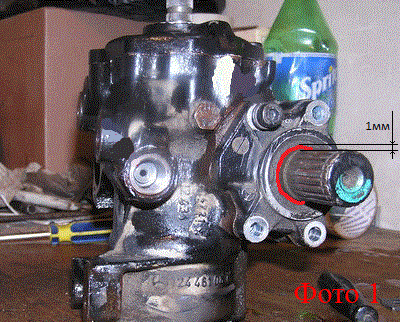

Доброе время суток!
За пару лет начал прогрессировать стук в рулевом редукторе, провел расследование, подергали рулем, люфтит вал с сошкой относительно корпуса, как будто подшипник развалился или зазор какой разрегулировался. Если рулем поворачивать по чучуть влево вправо, как бы пробуя люфт, в редукторе слышны цыканья. Подскажите, можно что то сделать или проще другой искать, .т.к. слышал что лазить в них это дело не благодарное.

Вал сошки вращаеться в крышке без каких либо подшипников,говорят что можно туда втулку ремонтную впресовать,но это очень трудоемко езди пока не потечет или пока люфт совмем большим не станет

зделают новый , из вашего .

навая крышка 3т руб и будет новый редуктор, тем более он уже снят и можно выставить натяжение люфтов. главное- сделать по ИНСТРУКЦИИ! иначе убъешся. другой искать можно, если уверен, что в него продавец или прапрапрапродавец еще не лазизили.

И редуктор на фото не мой, просто левая фотка,для наглядности сделал) Мой стоит на месте)
А нельзя взять стянуть сошку и эту крышку заменить?или если ее снять все масло вытечет?и всеравно придется снимать редуктор с машины?А винтом на верху это уже не подрегулировать?или он только на пару червяк-вал будет действовать?

винт на зазор в зубях, если крышка разбита, то разбита, сломаное не регулируется. возможно както можно поментяь крышку не снимая редуктор, но это будет адская работа с большой вероятностью растерять детали и занести туда грязь. зачем так мучаться?
