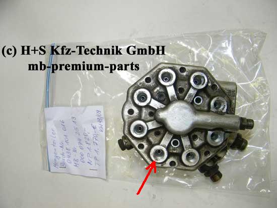

А кто знает где можно приобрести фильтра, которые стоят на выходе из дозатора?

Как правило, если они забитые, грязные, то их просто удаляют. промыть их можно только разобрав полностью дозатор. Конечно лучше если фильтра чистые и стоят на месте, но и их отсутствие не большая беда. В продаже они есть, по-моему только вставленные в новый дозатор. Вынимать их, мыть и ставить обратно чревато геморроем в последствии, связаным с самовольным их выходом из посадочных мест и перекрытием канала протока топлива. Не советую. удачи!

Вообще продаются в кетае новые пачками, можно нагуглить. Есть и стаканчики в штуцера, и кольца, как на буксах и много других. Но каких-то каталогов с размерами я нигде найти не смог и забил. А вообще и размеры какие-то в гуглокартинках попадаются, значит можно найти.

китай предлогает мин.d=5.5мм, а моя сетка 5.2. Другой вопрос. Может кто-нибудь продаст б\у в хорошем состоянии. Нужно 8 штук. Ну а насчет забить и выкинуть фильтра, я так не могу, рука не поднимется.

Почему бы свои не почистить? Я все свои доставал чистил, вполне удачно почистились, поставил обратно.

Неудачно достал, три фильтра в труху. :sad2:

Откуда сам. У меня их, вынутых, валом и без комерции. Ещё раз говорю - не парься. после ремонта такие дозаторы годами ходят. Следи лучше за основными фильтрами - возле блока насоса и на входе в дозатор. вот если здесь прокол, то выходные тебе не помогут существенно. Про Китайский вариант не знал, извини. Предпочитаю замену на родное б/у чем на хлам, тем более что в наших краях его слава богу нет - отсутствует соблазн воспользоваться.

MB116.963 выкинь их на фиг!Это не прикол,это так и делается.

При переборке"паука" он их выкидывает сразу!

Внешние фильтры да , можно . С внутренними я бы так радикально не поступал . Бывают конечно полностью законопаченные , что только ампутация , но далеко не все .

Совсем не об этих фильтрах речь.

А о каких :confused: Покажите на схемке, ща поищем)

qwertyz ,я про выходные на форсунки ,что в башке дозатора.На входе в дозатор,и МЛ(там ещё есть внутри)оставляем :D

Вот сюда фильтр.
