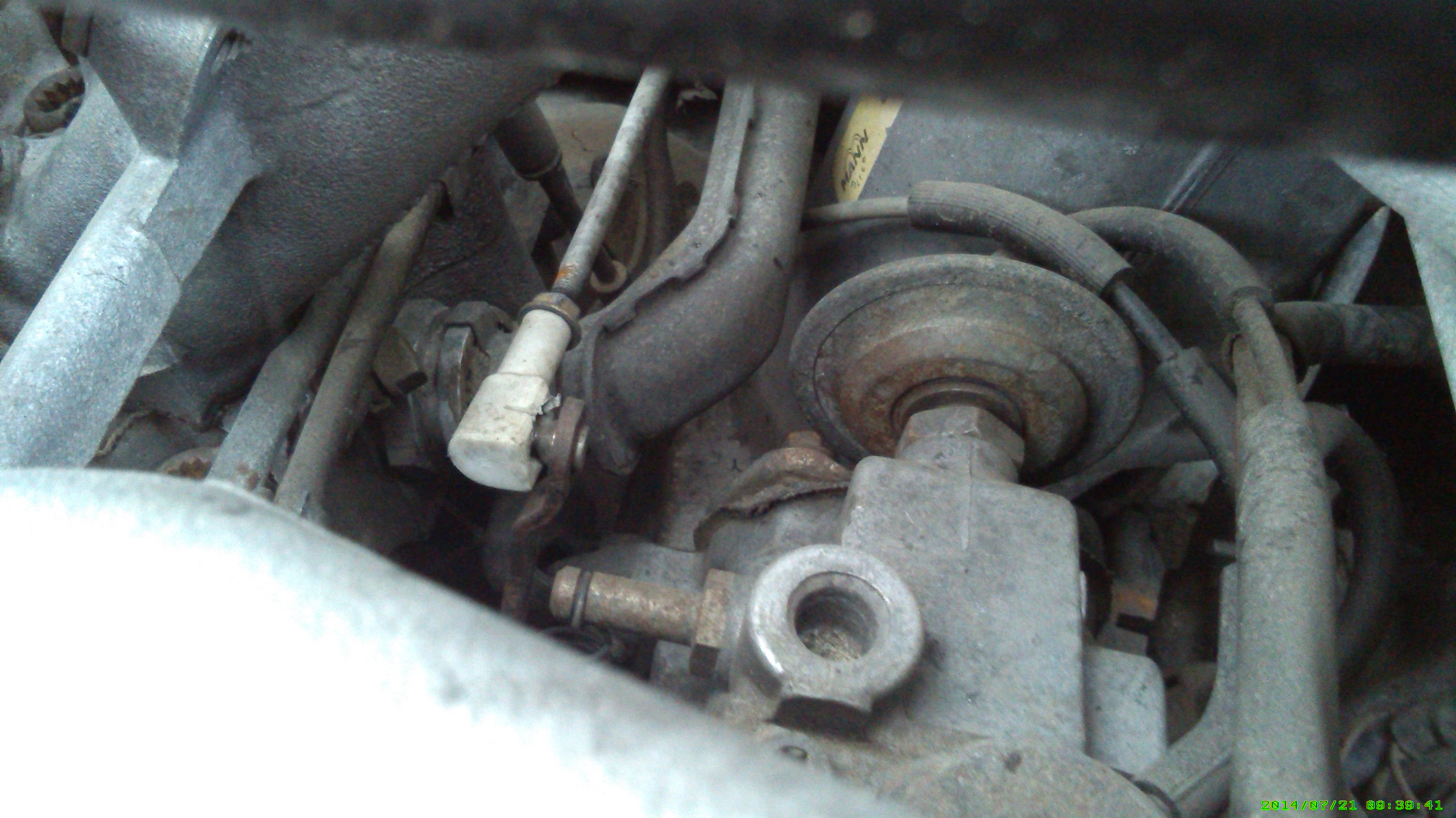

Кто как решает проблему износа шарнирных соединений тяг привода газа на дизеле.
Сегодня слетела второй раз на перекрестке,благо прямо ехал а не налево.

Что-то у тебя не так. Замени на бэушные, никогда ещё не слетали. Может у тебя пружинное кольце внутри развалилось, которое стопорит шарнир.

Кольцо то есть но походу очень сточеноЧто-то у тебя не так. Замени на бэушные, никогда ещё не слетали. Может у тебя пружинное кольце внутри развалилось, которое стопорит шарнир.

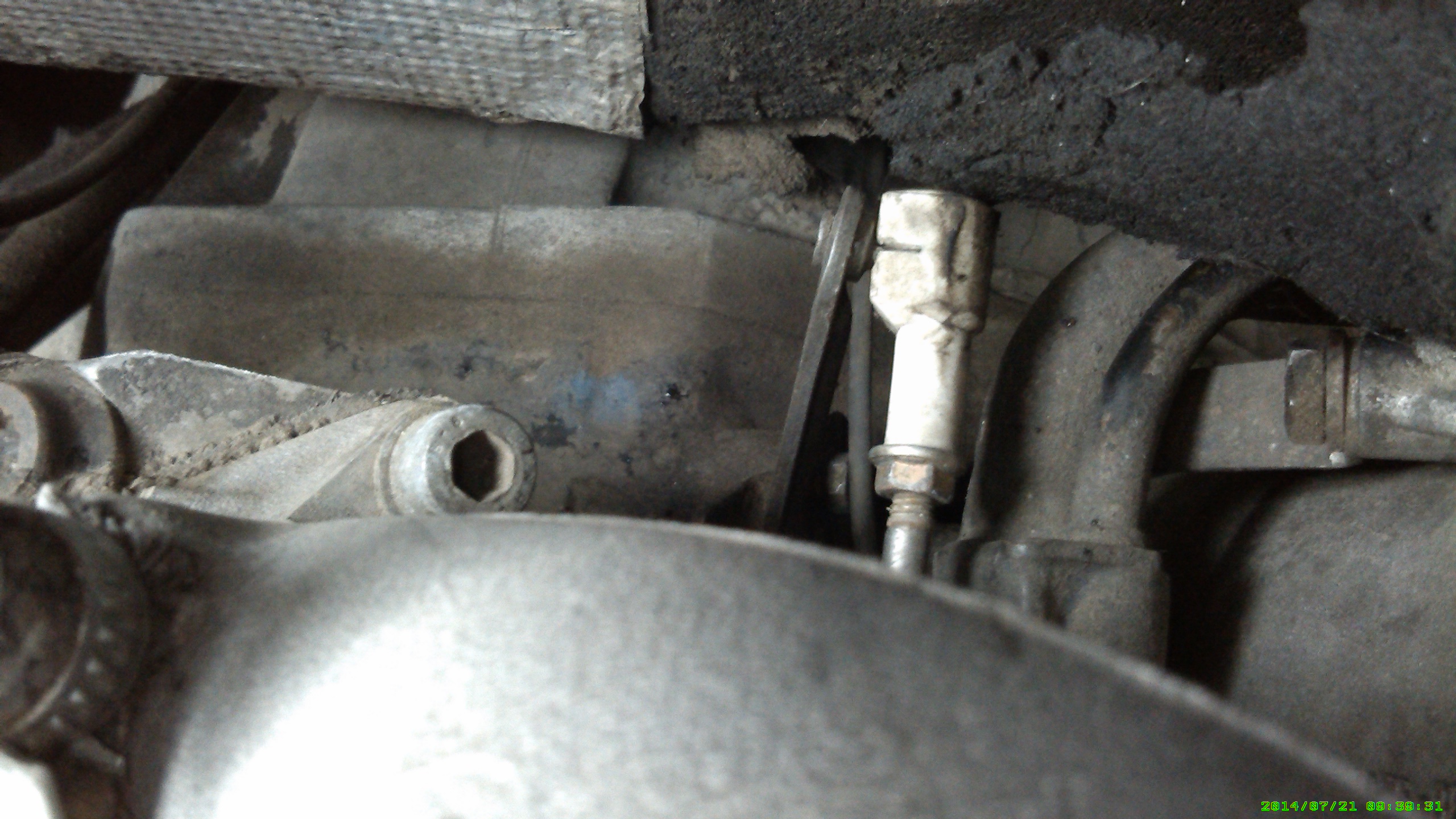

нет Серега , это пластиковый соединения изнашиваются, такая же проблемма была , слетает только на горячем моторе, на первое время можно сделать так - сними тягу полностью на ней на концах что на шарики одеваются есть тоненькие прорези, забей туда проволочку стальную в обе прорези, хватит на некоторое время, а так менять тяги на новыеКольцо то есть но походу очень сточено

Я у себя решил эту проблему вот таким способом.Всем привет!

Это что за штуки такие?где взял?

магазин отечественных авто в помощь , когда у меня был 123 с 616 двиглом , покупал менял подходили один в один, на наших тягах нужно будет резьбу нарезать .[/quote name='genzemarta' date='21.7.2014, 13:23' post='1963619']

Это наконечники тяг замков от Жигулей цена 5руб.подходят один в один . Только свои тяги я не переделывал я из электрода 5 заделал новые[/quote name='genzemarta' date='21.7.2014, 13:23' post='1963619']

От бусика с 601 мотором осталась новая тяга газа,оригинал. Подарю,забирай сам на авторынке Фучика. Заодно покажу,как за 5 минут вылечить старуюВсем привет!
