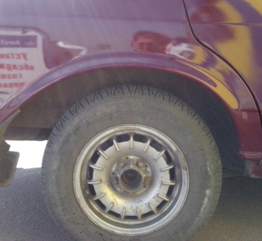

Доброгого времени суток!
Надо поменять задние пружины поставить покороче, сейчас стоят усиленные я так понимаю потому что между аркой крыла и покрышкой сантиметров 20 а то и больше. я хочу что б было в ровень с аркой.посоветуйте какие поставить маркировка цвет, ссылку в каталог экзист вообче было бы класс

Есть еще и три типа проставок по толщине , точные величины забыл 5, 14 , 19 мм, где- то так. На счет 20 см, по фото похоже 7-8 см.
