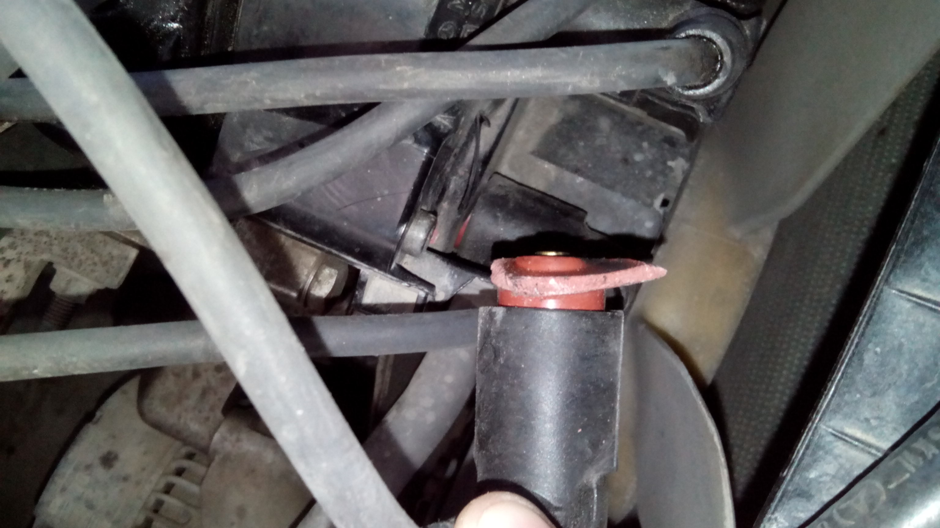

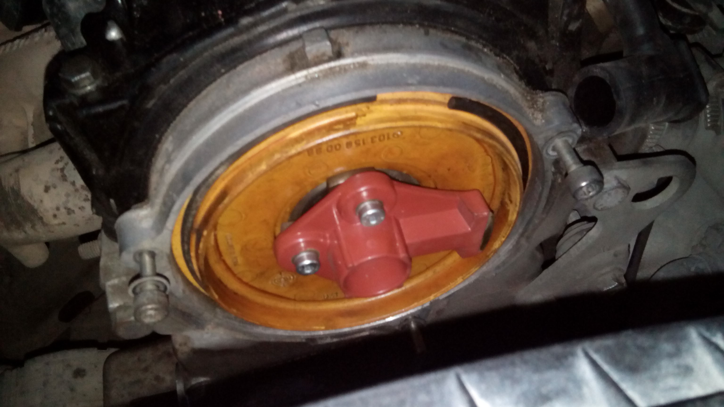

Доброго дня, сегодня случилась печаль-беда по дороге домой, не знаю каким макаром, но выломался из крышки распределителя контакт второго горшка. Вопрос в следующем, стоит заказать новый распределитель(а это около 2500 руб.) или поискать Б/У(часто ли они ломаются??). И второе, там стоит прокладка ораньжевого цвета с резиновым пыльником, по артиклу вбиваю эту прокладку (a1031580088) и вижу ценник 4100 рублей за кусок пластмаски без каких либо сложностей(чисто внешне, я понимаю что она экранирует от электроимпульсов, но не такой же ценой!)). Можно ли на нее найти отдельно резинку? Важна ли эта резинка(фото прилагаю)?
И такой еще момент, в крышке распределителя были небольшие мелкодисперсионные капельки масла, стоит ли на это обратить внимание и заменить сальник распредвала? (можно ли его заменить во дворе дома, сложно ли это, машина пока без движения, до гаража ее не дотянуть). Спасибо!IMG_20140721_215428.jpg вОТ эта черная резиночка по кругу дикодорогого пыльника.

Кожух надо чтобы был на крышке трамблёра . А так могло крыльчаткой провод дёрнуть и пц .
Изолятор действительно столько стоит . Кольцо резиновое нужно (иначе будет отпотевать и глючить пердеть чихать 4-мя цилиндрами . Ну и в луже может в трамблёр воды прилить нормально )
Далее , сальник меняется во дворе легко . Для этого нужна прокладка крышки клапанов , П-образная прокладка , собственно сальник . По желанию можно приложить к комплекту ещё маслосъёмные колпачки и пиво литров 5 до кучи ) И герметиком места стыка П-образной прокладки и ГБЦ промазать обязательно (уголки) , а то потом разговоры начинаются , что мол она у всех сопливая .....
У нас на разборке привод бегунка + изолятор + колечище это стоит примерно всё рублей 300 )

Спасибо за подробный ответ, можете подсказать артикул этого резинового мегаколечища, если оно отдельно продается)?! И Артикул П образной прокладки, что то такую найти не могу. Прокладку крышки купил))

Кольцо на трамлёр A 014 997 58 48 (номер 17 на схеме с изолятором) .
П-образная прокладка A 103 015 02 20
Сальник распреда A 018 997 79 47

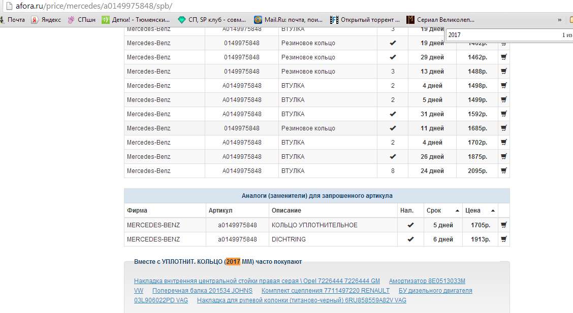

Может есть чем ее заменить из советского аналога или того, что в магазине может быть?(про A0149975848 ) Буду признателен за мысли в этом направлении...
P.S. Если у кого имеется прокладка A0149975848 с радостью приму в дар или незадорого куплю. Очень нужно!

Думаю , что нужно просто в магазине манжет запчастей на гидравлику/пневматику посмотреть . Наверняка что-нибудь удастся натянуть . У меня где-то валяется , могу замерить размеры его .

Спасибо большое. Очень выручаете советами по машине! Нашел в информации что его размер должен быть 2017 мм. Хорошего вечера!

У меня 17-я резина низкопрофильная 1990 мм ))))))

Вот это я тупанул) 2017 мм это ж 2 метра) Поверил описанию на сайте и въелась мне эта цифра в голову)
