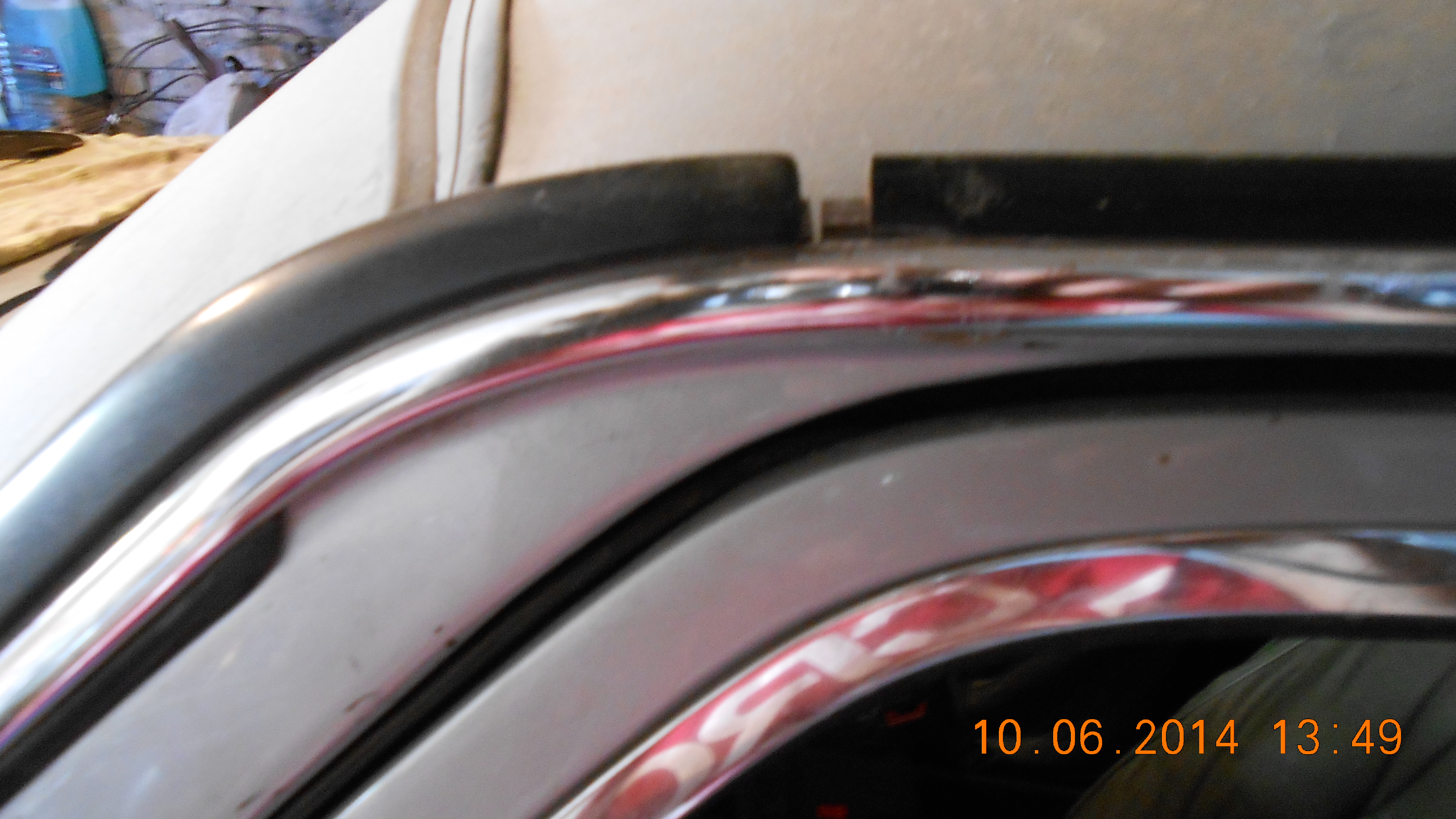

должно ли чем то закрываться место стыка молдингов по верху кузова?ну и желательно фото недостающего девайса.у меня с обоих сторон такая картина:

Резинки твои усохли.

По фото не совсем понятно, речь идет о черной резиновой окантовке молдинга?
На фото она треснутая. Она должна быть нераздельной по всей длине молдинга
от передней стойки по крыше к задней стойке.

Да,речь о ней.чет тогда они прям ровненько лопнули и одинаково с обоих сторонПо фото не совсем понятно, речь идет о черной резиновой окантовке молдинга?
Да 100% лопнули. Просто найди б/у не пересохшие.

Резинки усохли, но проще всего тебе их полностью отклеить. А затем слегка растянув, снова приклеить хорошим клеем. Так скажем, погонное удлиннение резинок поможет тебе закрыть разрыв. Подгоняй разрыв встык, а обе половинки склей секундным клеем. Резинки можно для размягчения подержать в керосине.должно ли чем то закрываться место стыка молдингов по верху кузова?ну и желательно фото недостающего девайса.у меня с обоих сторон такая картина:
Может и не придётся всю снимать, а отклеить только по крыше. Они хорошо тянутся.
я слышал про уксус, не? это если они резиновые,а не пластик полиуретан
не верно.
на 1м дорестайле шла цельная резинка узенькая на всю длину. На среднем выпуске и рестайле - появились более шировкие накладки съемные. Для того чтобы дождевая вода меньше лилась на боковые стекла. Такую и видим на фото.
Сам не пробовал, но QWERT говорит что приклеить на место если оторвал - уже не получается. Пробуйте...

BRdm,ну у меня сентябрь 83г.,т.е рестайл?не верно.

да

Клеил Моментом, пока держатся. Надо постараться получше зачистить и обезжирить.приклеить на место если оторвал - уже не получается. Пробуйте...
У меня тоже рестайл.

А кто назовет оригинальный номер этой резинки? Я так понимаю на купе и седане они одинаковы? Предполагаю, что
продаются метражом
