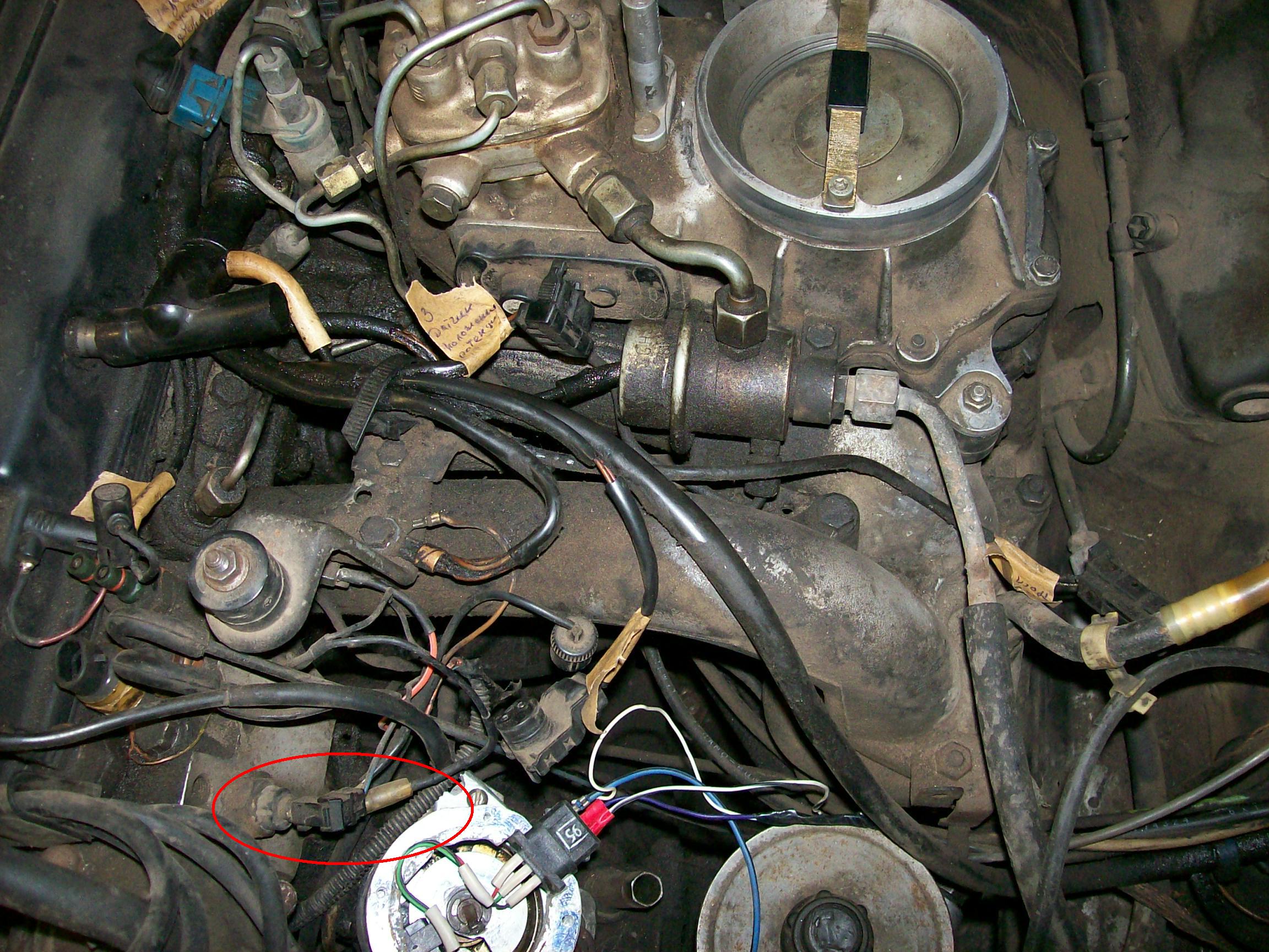

датчик на указатель температуры ОЖ этот:
попробуй сдернуть штеккер с датчика уровня масла, который около сливной пробки на поддоне, если погаснет - датчик, если нет, то проводка

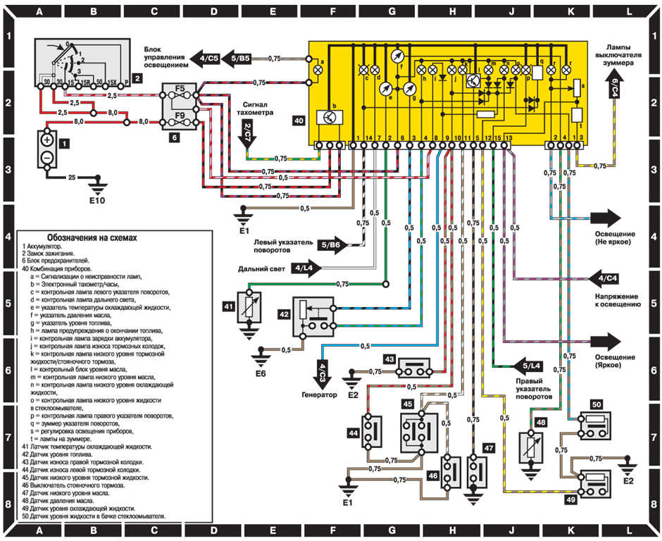

по схеме выходит, что 47 датчик работает, скорей всего на замыкание на массу. но, честно говоря, сам с неисправностью не сталкивался (только кольцо уплотнительное менял), спорить не буду, еще кто нибудь подскажет
Провод то не напрямую на лампу идет, а через транзисторный ключ, который так сказать инвертирует сигнал с датчика
