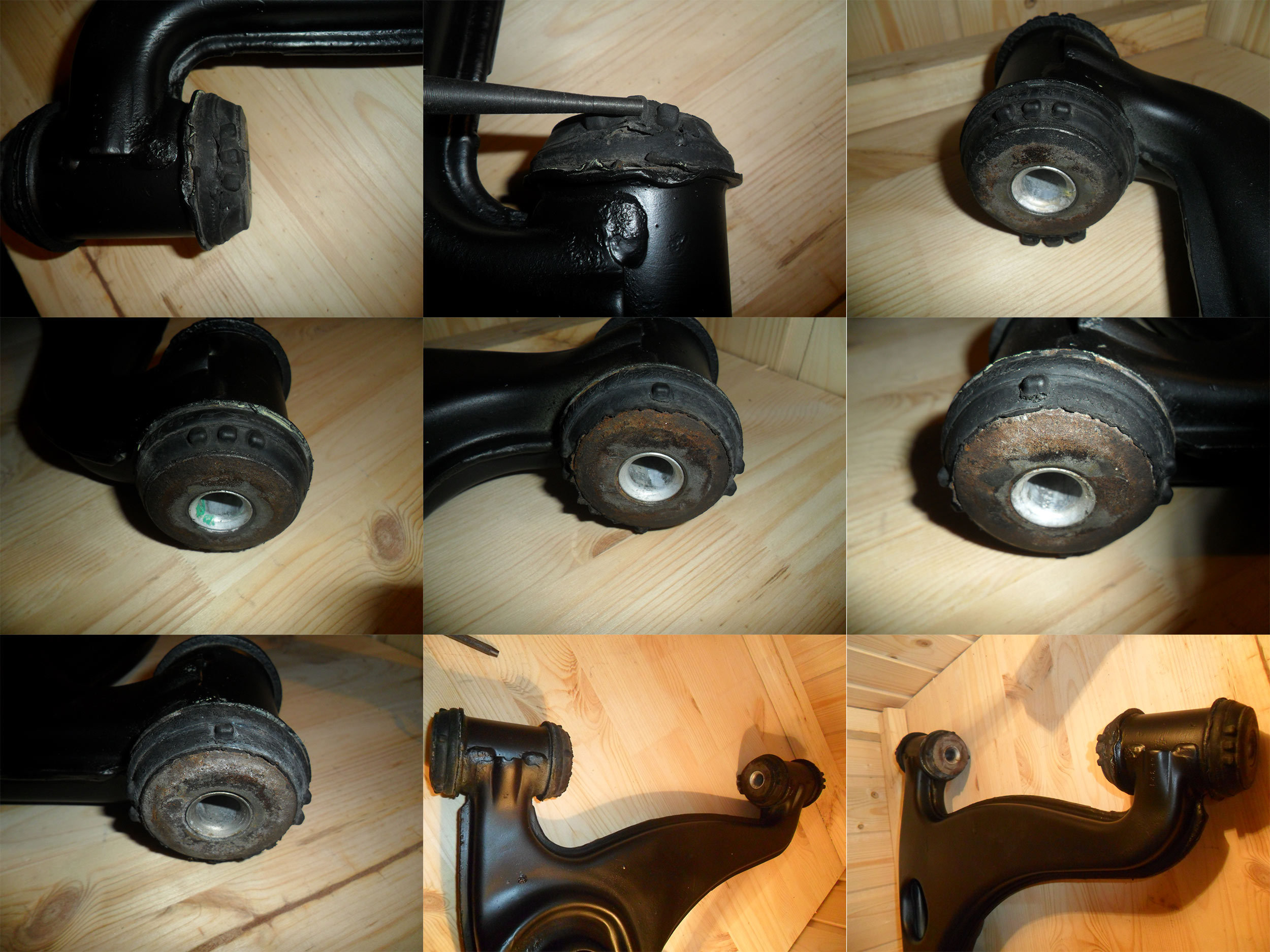

Приветствую всех, нужен совет, купил б.у. рычаги, отмыл покрасил теперь вопрос, оставить старые сайлентблоки, т.к. они оригинальные (но немного потрескавшиеся) или поставить новые лемфердер?
Новые оригинальные не предлагать, дорого..
Фото ниже.

Я за лемф. Раз уж сняты, надо ставить новые. Резинка хоть оригинал, хоть неоригинал, старая и есть старая.
если так, то менять, но чето по фото не видно, помоему сайленты там уже поменяны
Тоже к этому склоняюсь, спасибо.
Если фото увеличить, то на первой слева видно трещину, видемо чем то шкрябнули.

Менять. Раз рычаги сняты - делов не много. Да и уверен будешь. С гарантией.

А че со старыми то будет?Разорвать их проблемматично.
ага. чтобы не менять свои, поставил бу рычаг. уже 100 тыс.км. :mrgreen: :mrgreen:
Ну у нас как обычно, все делается через одно место.
Данный вопрос должен был прозвучать на стадии когда:
б.у. рычаги, отмыл ... вопрос,
Фото ниже.
А вот теперь на фото видно, что 5-й и 6-й видимо провернуло.
Менять и не задумываться, даже если бы это были контрактные рычаги с Япии, смысла надеяться на 30-ти летнюю резинку --НЕТ.
Мне один мастер сказал не парься, года 3 еще проходят..
Спасибо за советы, буду менять.
сайлент шкрябать безвредно, трещины- это когда от износа резина изнашивается и покрывается вся трещинами, в итоге отслаивается резина, вместо резины получается губка. оптяь таки, похоже. что они уже замененые, а значит свежие, по фото сложно понять
