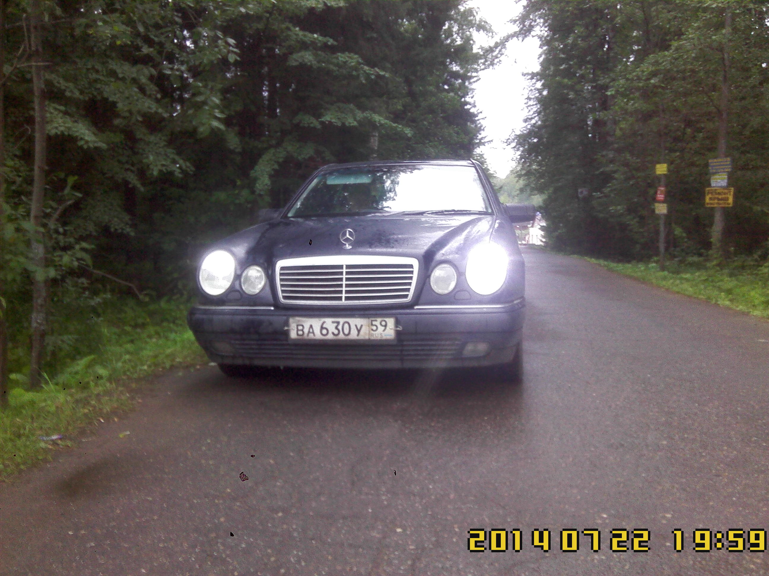

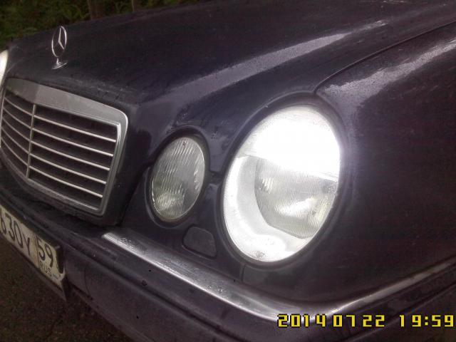

перегорел габарит, полез туда, все цокали оплавленны, ну понятно всегда со светом ездим, решил ставить ДХО куда не ткни везде инородно смотрися , интегрировал в фару, не скажу что очень ярко, НО видно машину, роль свою выполняют.

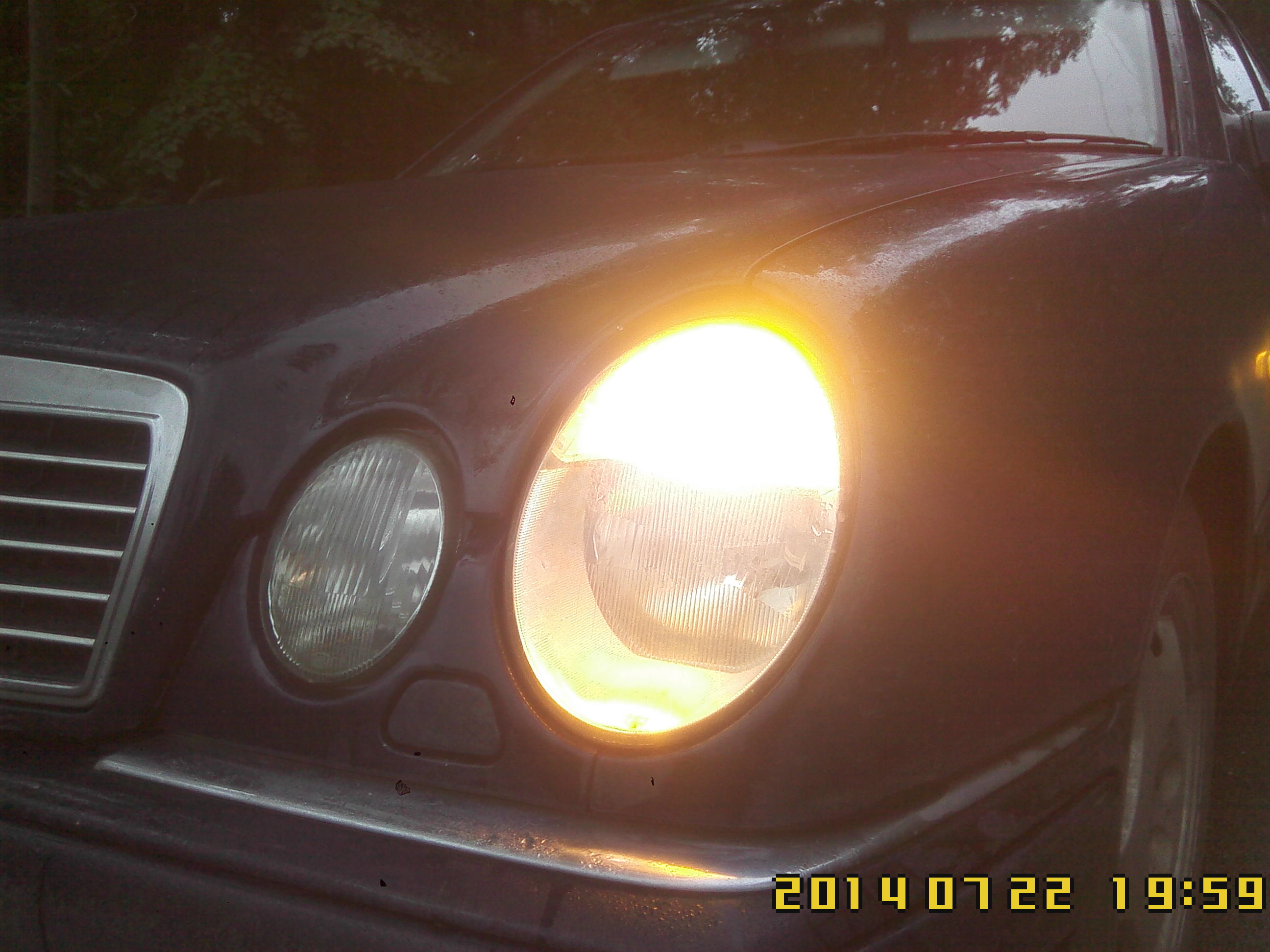

поворотник видно!
если кому интересно , опишу. все просто и очень легко.

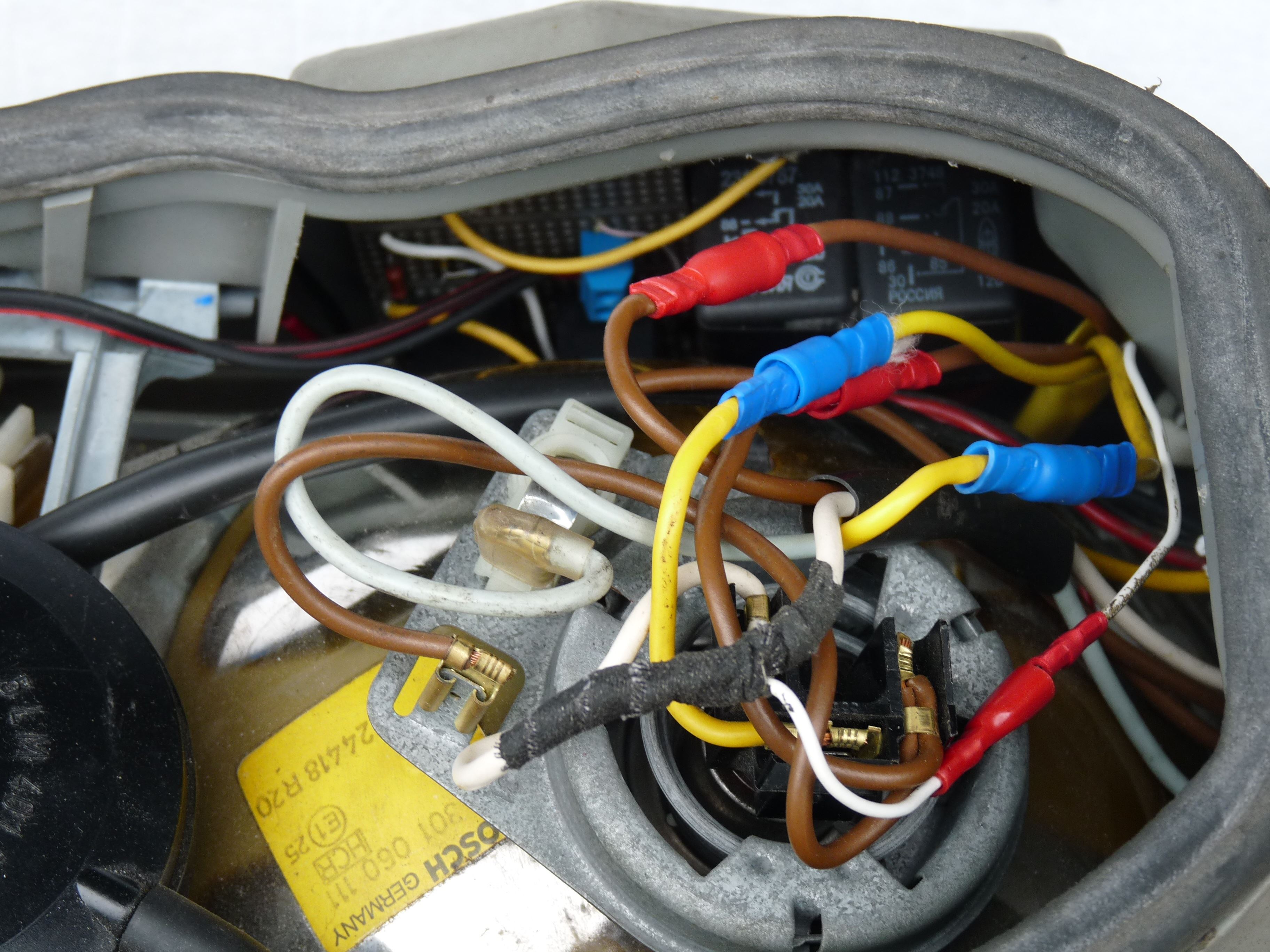

опишу систему монтажа
как я делал
-снял фару
-снял стекло фары
-снял отражатель повортника
-поехал с ним в магазин
-подбирал ЯРКИЕ ДХО но главное чтобы они влезли в отражатель поворотника ( у меня получилось 5 диоов в одном)
-потомпросто прикрутил все штатными кранштеинами а отражателю,
-заморочился установил фары обратно без стекол, выстовил угол ДХО чтоб в глаза било)
-все собрал.
-подключил к какомуто предохранителю на котором + поевляется при заведенном
ДХО взял за 700р они с блоком, тоесть у меня есть 2 управляющих провода на их отклюения можно к поваротнику (будет мигат еще заметнее) можно как по феншую к габаритам. я оставилкак есть, не куда не запитал, горят всегда ))
НО! яркость падаетизза рефлености стекла. конечно не супер ярко. но зато как будто штатно) и без лишних навесов)
на вторую тоже буду делать так же.

Не, ну, кстати, не самый неудачный случай колхоза. Такая схема вполне имеет право на жизнь, если ночью не слепит!
Туманки в бампере в качестве ДХО - вообще не вариант. Издалека - их не видно из-за низкого расположения.

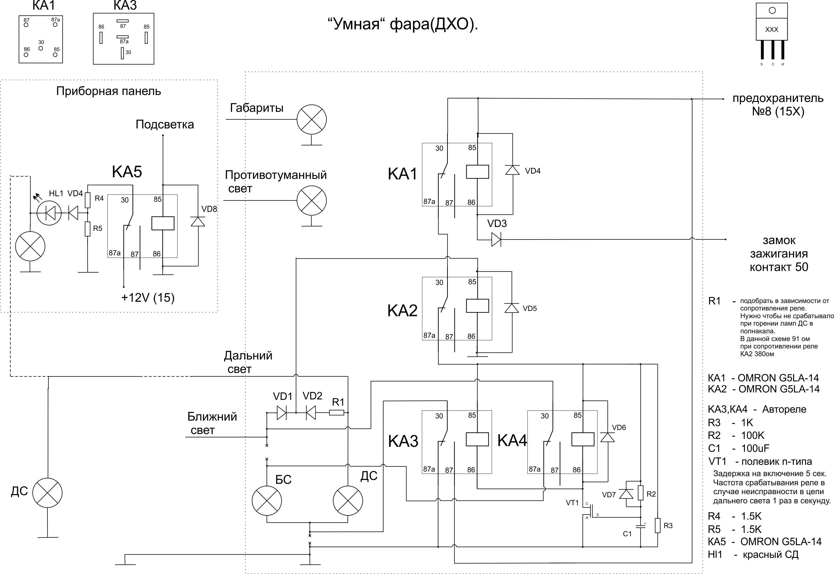

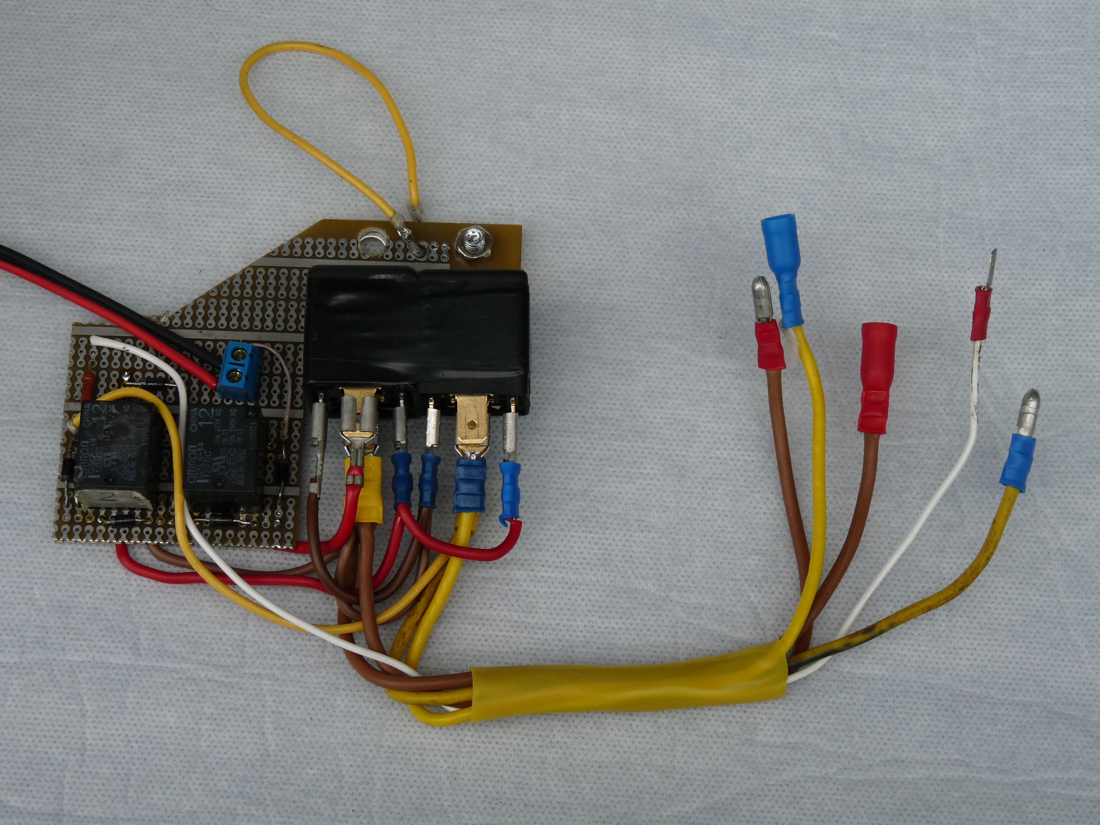

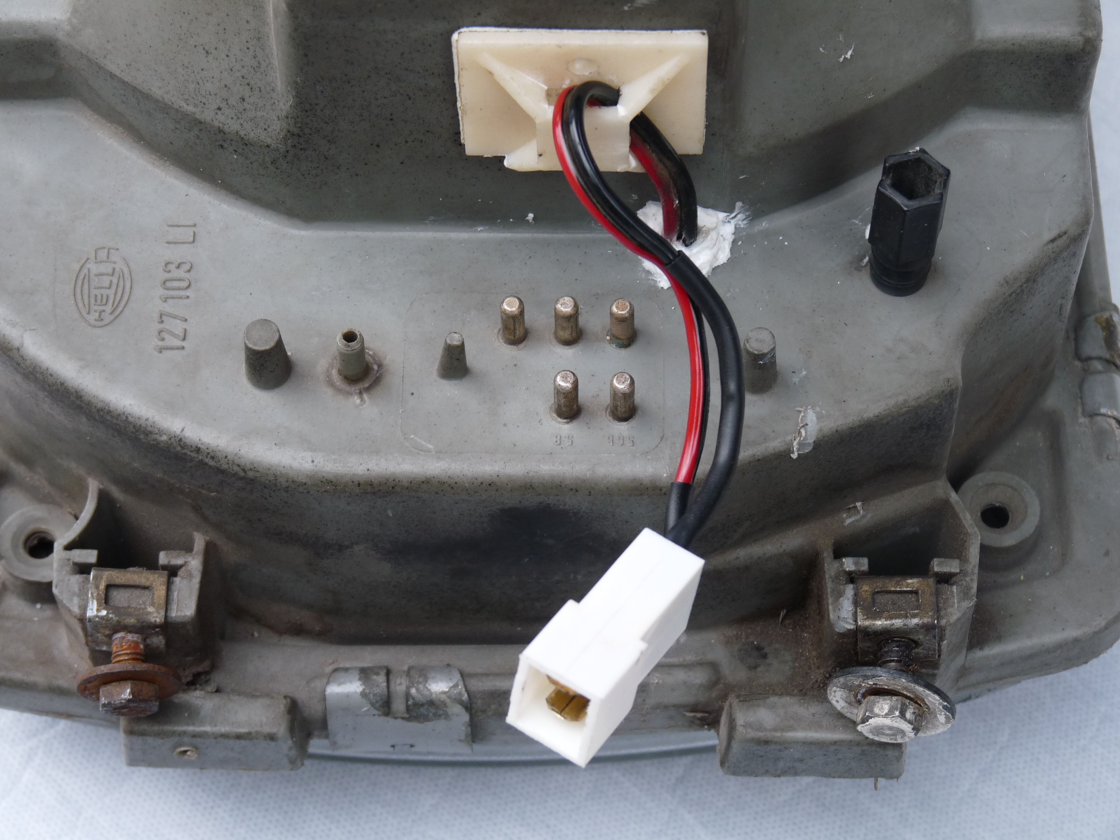

#15 ОФФЛАЙН   abivan
abivan
  • Cообщений: 302
  • Город:Москва (Зеленоград)
Отправлено 23 July 2014 - 13:28
я про скандинавский вариант.
может канадский свет? (дальний в полнакала последовательное соединение дальних ламп)
сделал себе на 123-й, классно получилось. Полный автомат.
на паркинге и нейтрале не горит. горит только в D при заведенном движке. при включении ближнего выключается, мигание дальним работает
хотел фотоотчет выложить, но чего то спросу нет :-)
W123/300TD TURBO OM617.952 АКПП 1983г.
W123/300TD TURBO OM617.952 АКПП 1984г.
W126/300SE OM103.981 АКПП 1991г. ГБО GSP3U

Давай посмотрим что к чему у тебя.

#19 ОФФЛАЙН   abivan
abivan
  • Cообщений: 302
Отправлено 24 July 2014 - 10:24
то что относится к приборной панели еще не установлено(нет индикации).

#20 ОФФЛАЙН   La006
La006
  • Cообщений: 297
  • Город:Волгоград
    e230
Отправлено 24 July 2014 - 22:19
Нифига навертел) а как на машине то все это выглядит?
