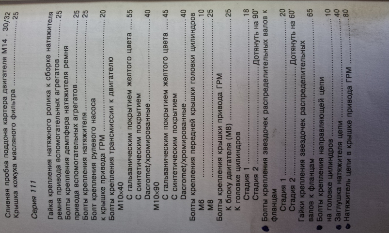

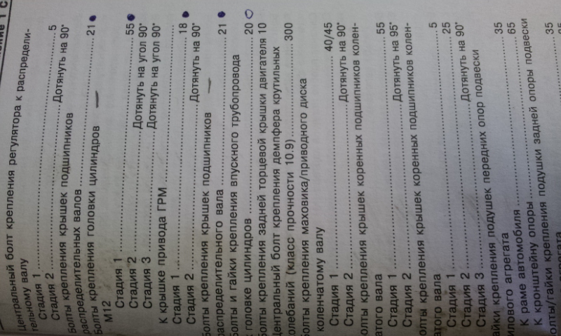

Добрый вечер товарищи!Подскажите порядок раскручивания и затягивания крышек распредвала на 111.940 моторе,или ссылку дайте где обсуждалось ,а то я не нашел.(wis не имею,а мануалы все в промот ушли).На сколько помнится момент 20н.м и доворот на 60 при условии что болты новые,а ослабляем сначала ненагруженные крышки,поправте меня если не прав.А то эти бесовские валы пипец какие хрупкие,боюсь поломать.

в книге про отпуск болтов нет ничего, а про затяжку-завтра утром (у тебя еще ночь будет наверное) в гараж приду отпишусь, у меня там библия лежит по мотору.
Давай глянь пожалуйста,я на следуюшей неделе разбирать буду.Ну валы вроде ключом поворачиваются до положения в котором меньшая нагрузка,и колено вроде на 30гр надо поставить чтоб клапана не задеть,непомню точно а талмуты у меня украли,гараж вскрыли,всего по мелочи утащили,да и заодно сумку с литературой всякой упёрли падлы,причём утащили в основном всякую хрень ненужную никому кроме скупщиков металлолома и книги до кучи взяли,зачем непонятно :bangheat:

загружал с телефона, не повернуть.
если еще чего надо из книги-без вопросов

Вот спасибо,вот выручил!
