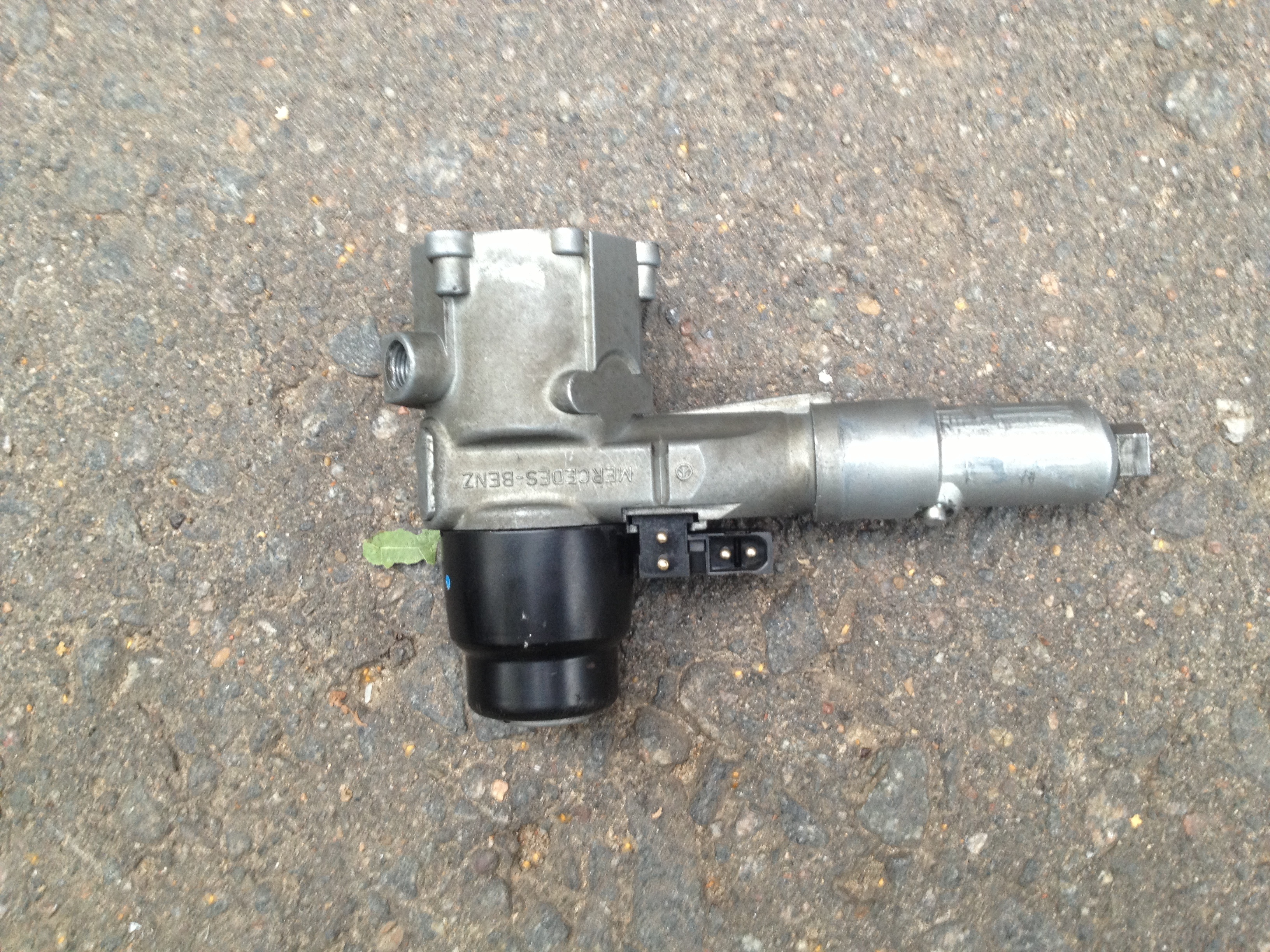

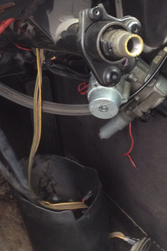

Отправлено 24 July 2014 - 16:13
Вот это механическая часть замка! Ее надо открутить! А контактная группа осталась висеть! Я только руль снял с горяча, не подумав! Не надо ломать! Все намного проще чем кажется! Правда я на это 3 часа убил! Надеюсь вам поможет

Отправлено 24 July 2014 - 16:22
Ещё раз СПАСИБО! Побежал разбирать, слава Богу, недалеко случилось, а то с утра в Нижний ездил...
