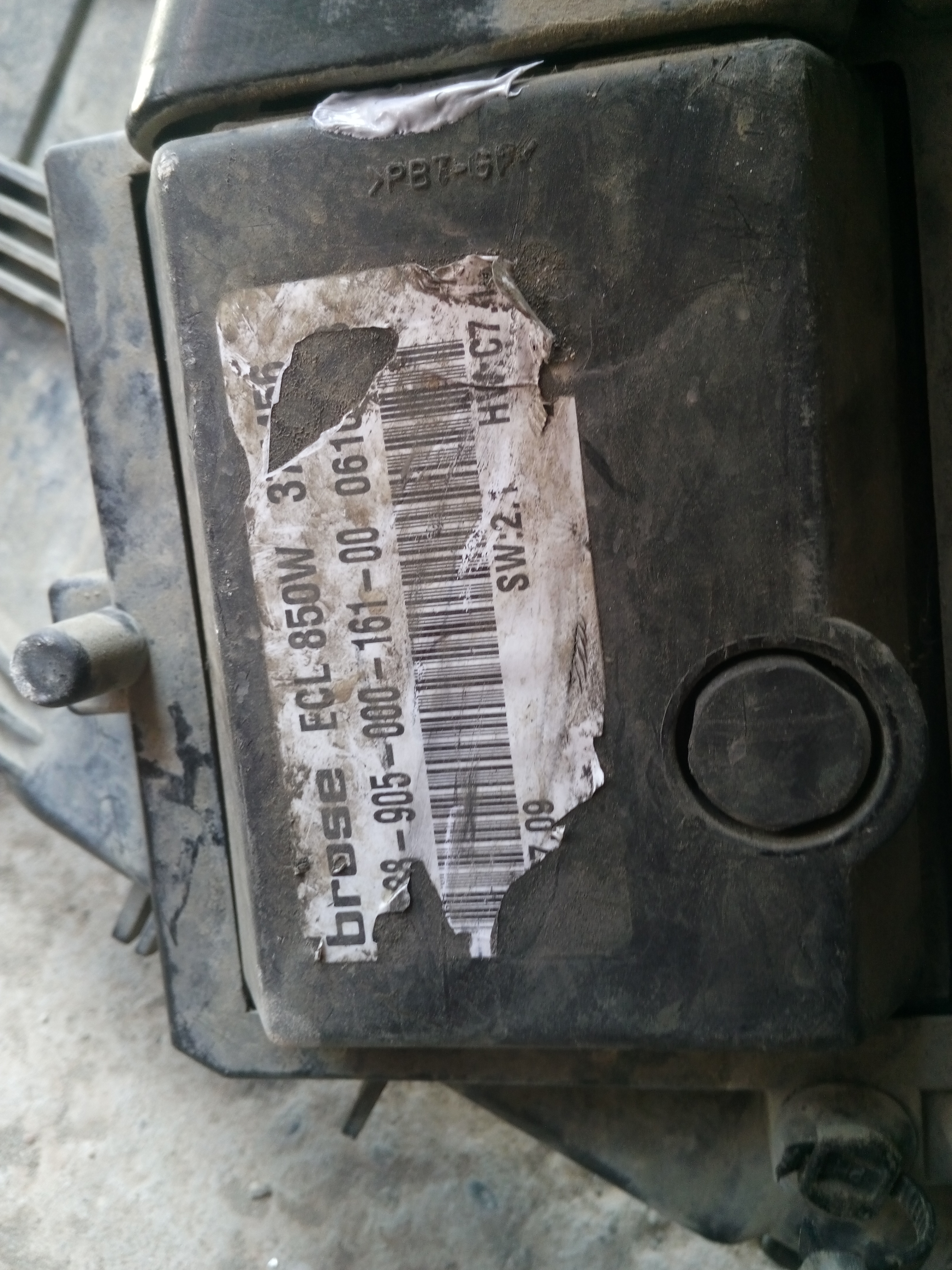

Всем привет. Праблема такая неработает вентилятор пишет ворк шоп кулант после примерно 95 градусов. Видемо когда должен сработать вентилятор. Итак проверил предохранители под капотом и в салоне все целые. Винт не заклиненый крутится от руки. Жидкость в норме. Еду по трассе все ок и нет ошибки хватает обдува на скорости. Начитался про окисленые провода и то что реле стоит под крылом. У меня род крылом реле незаметил. Но есть блочек возле винта на дефлекторе. Вытащил штекер как новый. Заметил что винт раз дернулся совсем чуть. Когда включил климат. У каго какие соображения.

Блок управления стоит на самом вентиляторе
Попробуйте начать с него
Бывает что в нем проблема

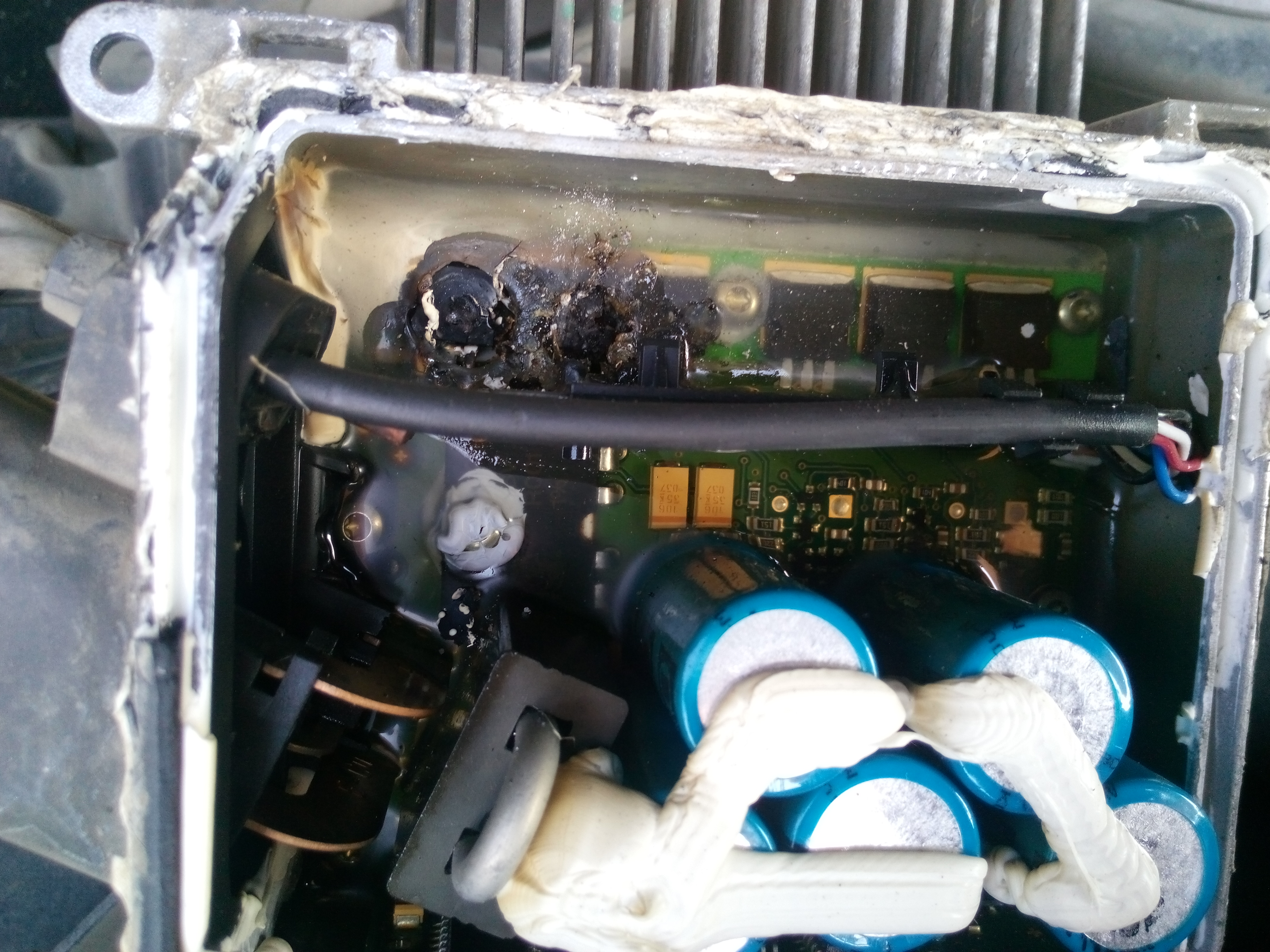

Да. Открыл блок а там сгоревшее что-то. Позже фото выложу.

В общем теперь мне нужен этот блок. У кого какие предложения.

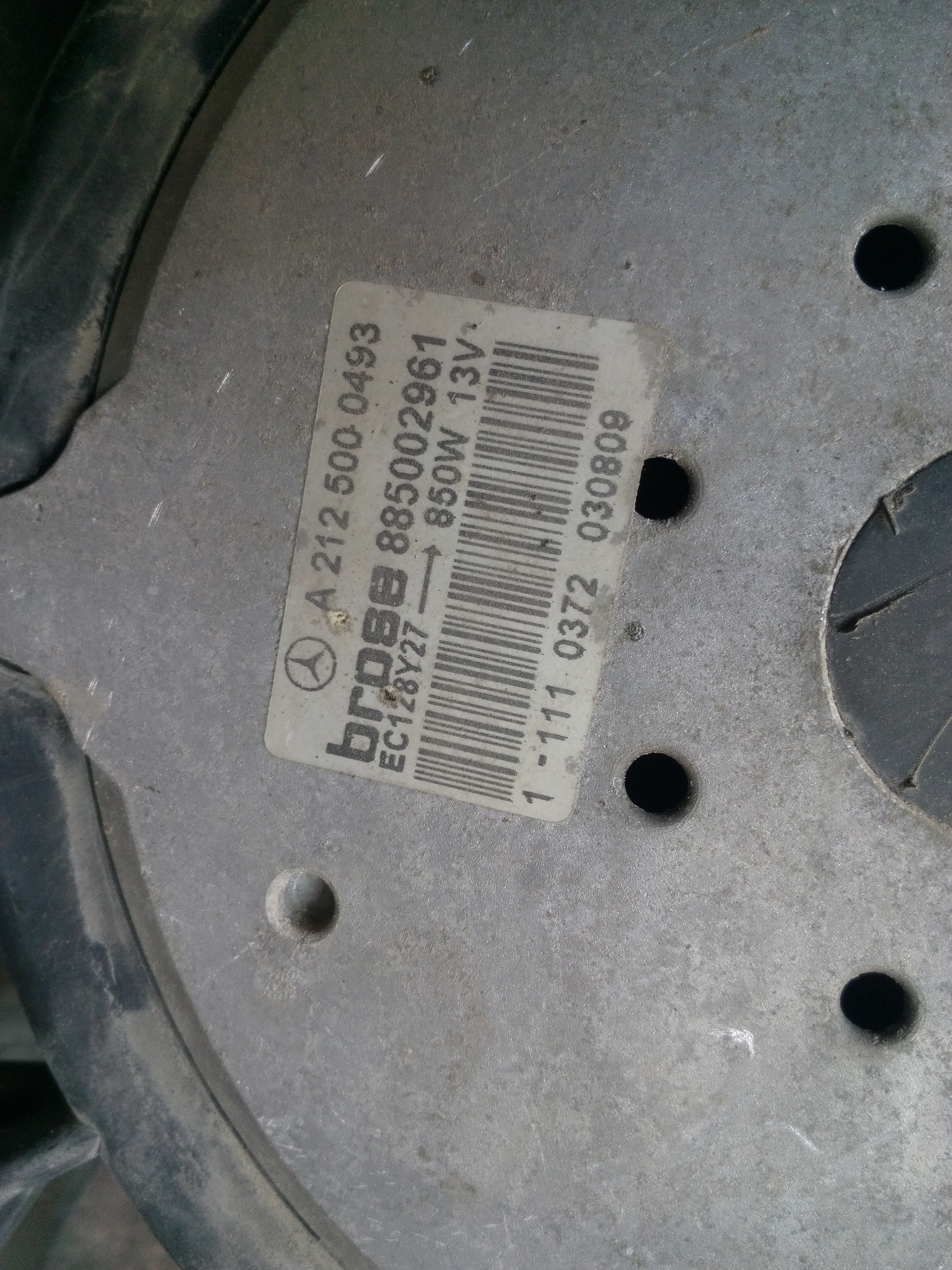

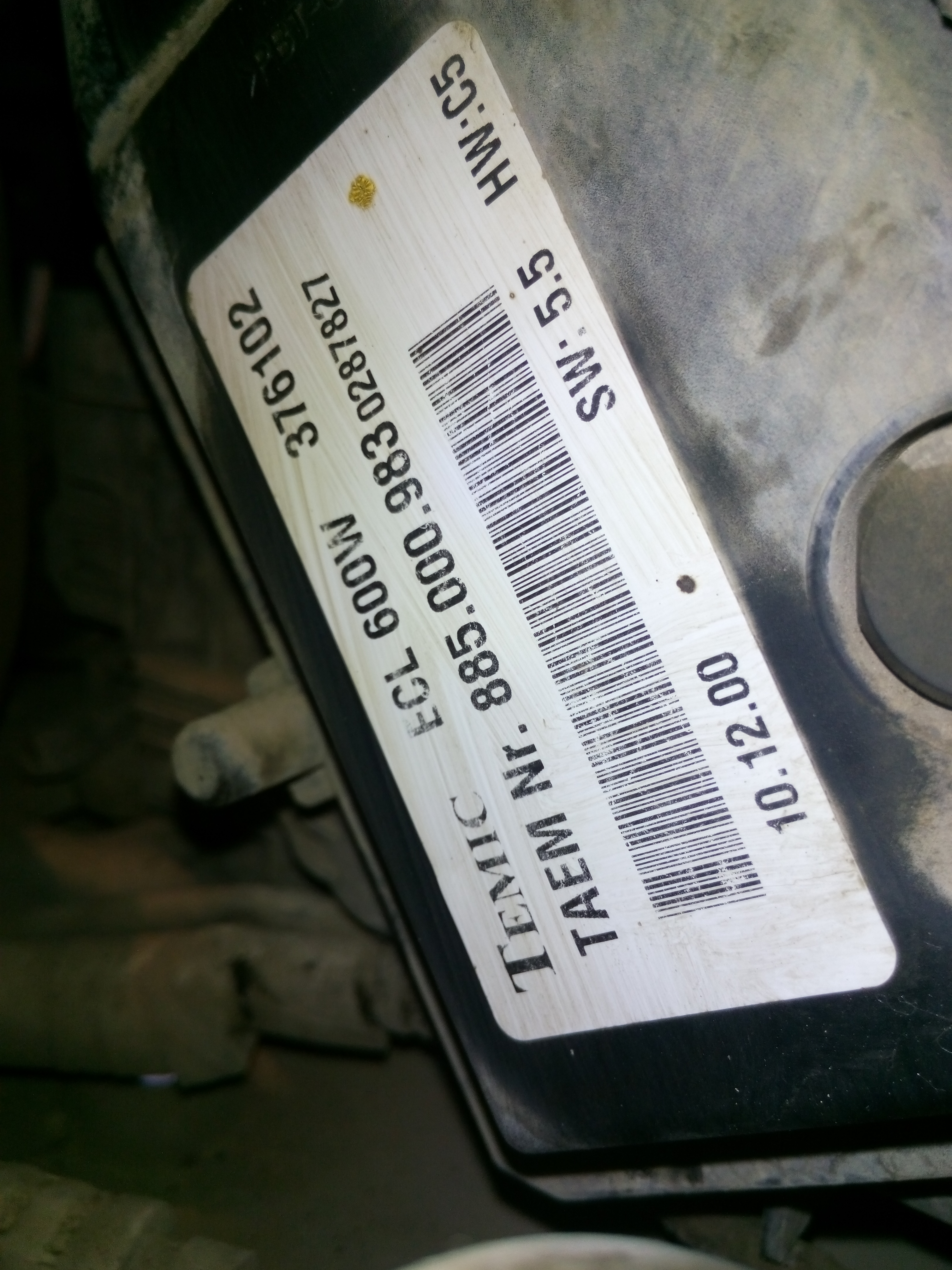

Сегодня поставил блок реле с моторчиком от эски вроде 200. Все подошло идиально. Дифузор и крыльчатка остались родные. Единственное различие мой 600 ват а тот 850 ват. Сперва долго ругался комп. При кондюке не включался винт. Ошибка высвечивалась сразу при запуске двигателя. При первом запуске винт вел себя странно, то тихо то разгонялся. Я оключил двигатель непоняв поведение винта. Потом он неработал вообще. Немного поразмыслив пришла идея о том что он адаптируется. Снял клему напол часа. Патом запустил двигатель, при кондюке не срабатывал. Подумал что пипец. Но когда пришло время сработать винту от темпиратуры воды он заработал тихо я включил кандюк он начал опять вальировать. Решил проехаться по месности. Сперва выскакивала ошибка то пропадала. А потом и вовсе пропала. Если опять что-то будет паделюсь. Вот что я воткнул кстати
