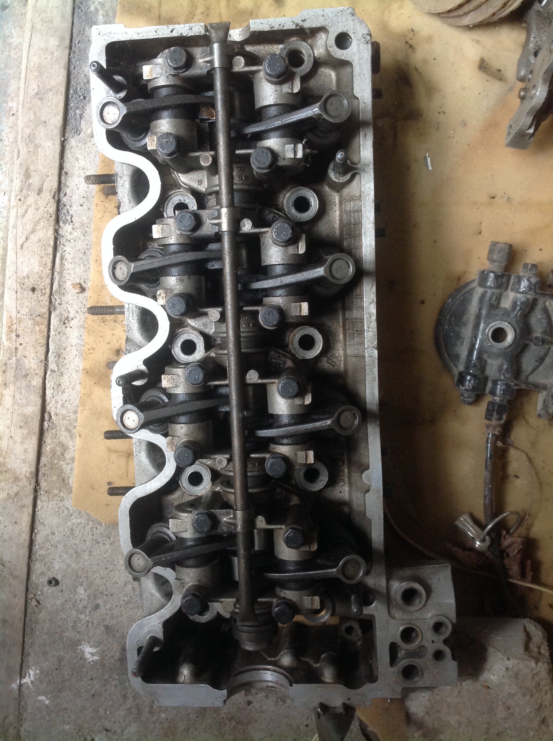

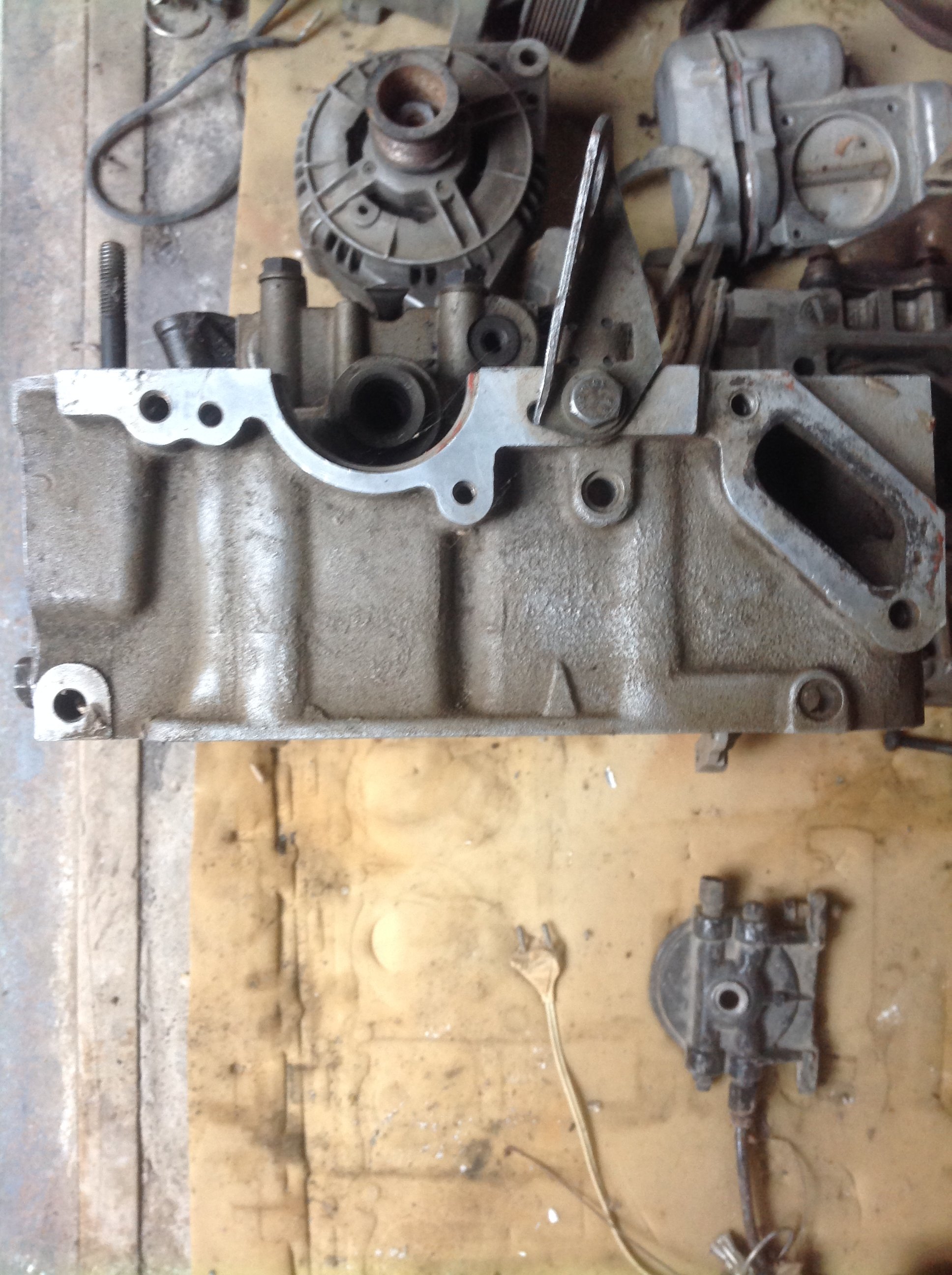

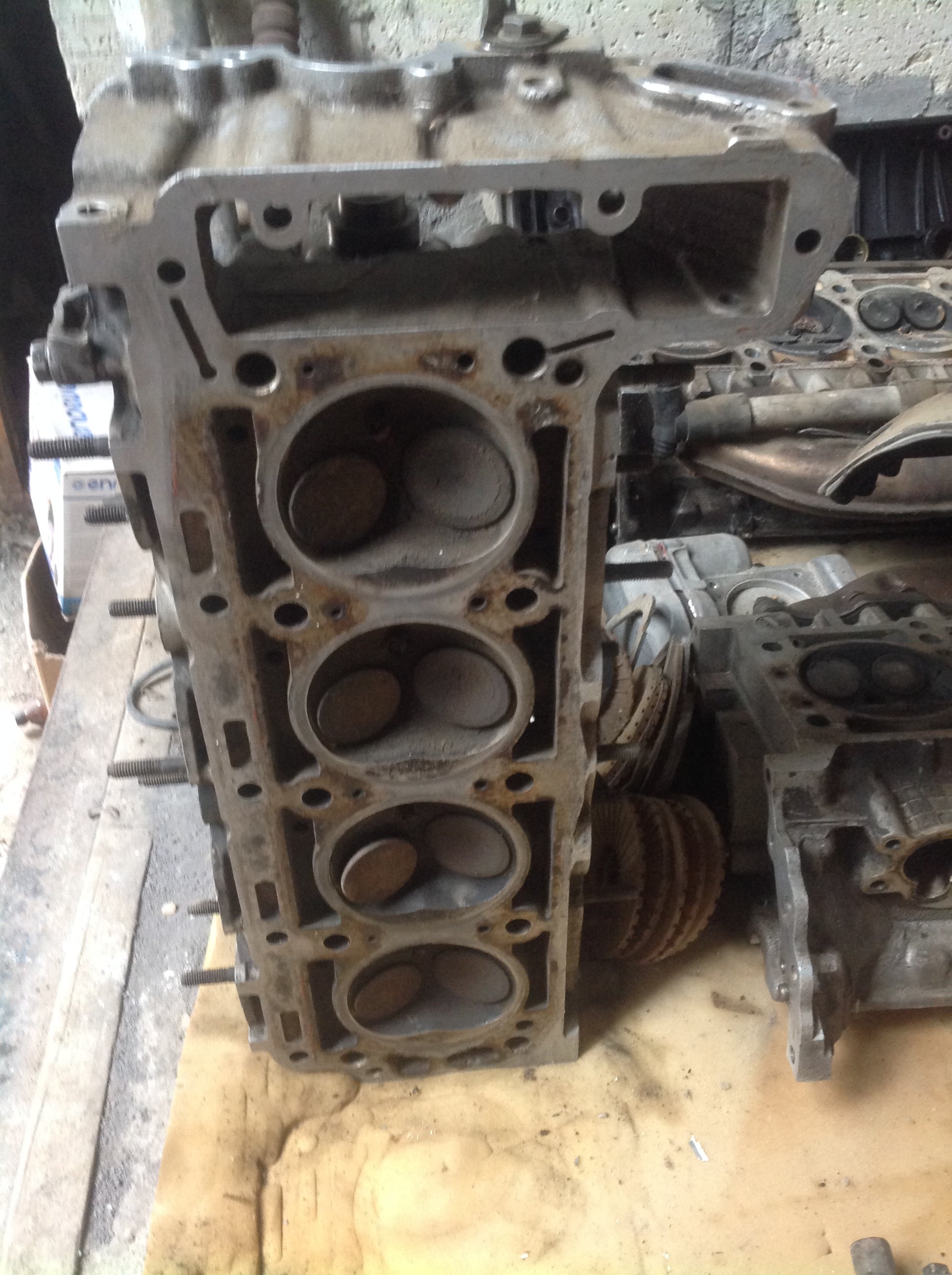

еще раз здрасте, нашел голову image__1_.jpeg image__2_.jpeg image.jpeg вот в чем прикол, когда капиталил отец двигатель мой, запчасти брали по его словам на 2,3, у кого нашел бошку говорит что она с 2,0 это видно по стрелочке на стенке, у меня тоже есть эта стрелочка, нужна ваша помощь станет ли головка на мой блок? вот пошел даже записал номер блока 102 236 08 30

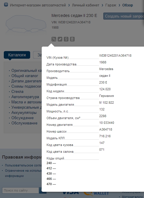

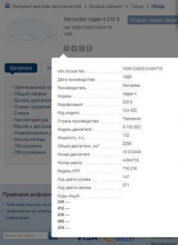

смотрел щас в книге такого номера двигателя даже нету, зашел на экзист, там у меня машина забита с вином, вот можно посмотреть на фото что там написаннор.jpg , но если посмотреть по книге то не 2,3 а 2,0, а экзист пишет что 2,3 :insane:

судя по вашему вин номеруWDB1240201a364*** мотор у вас 2,0 и модель двигателя должна быть 102.922

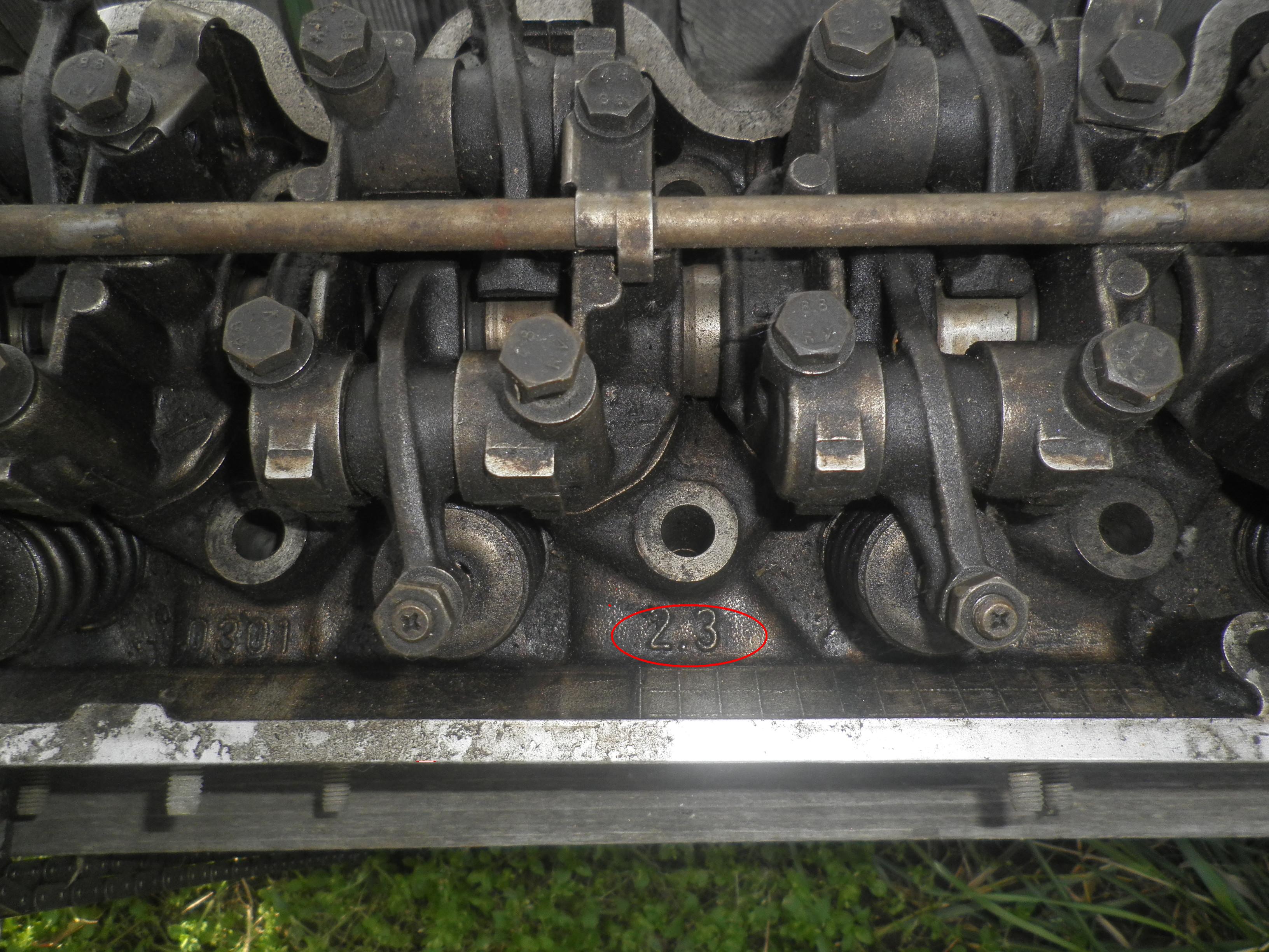

вот такая наплавка на голове от 2,3
а на 2,0 будет 2,0?

а на 2, я так понимаю, ни чего нет
ну да, фотки посмотрел там нету маркировок) спасибо)

По вину WDB1240201A364718 должен стоять мотор 102.922, номер двигателя 033440, это 2.0, поршни на 89. Так же на этой машине стоит механическая кпп. Номер головы для этого двигателя A1020103741
