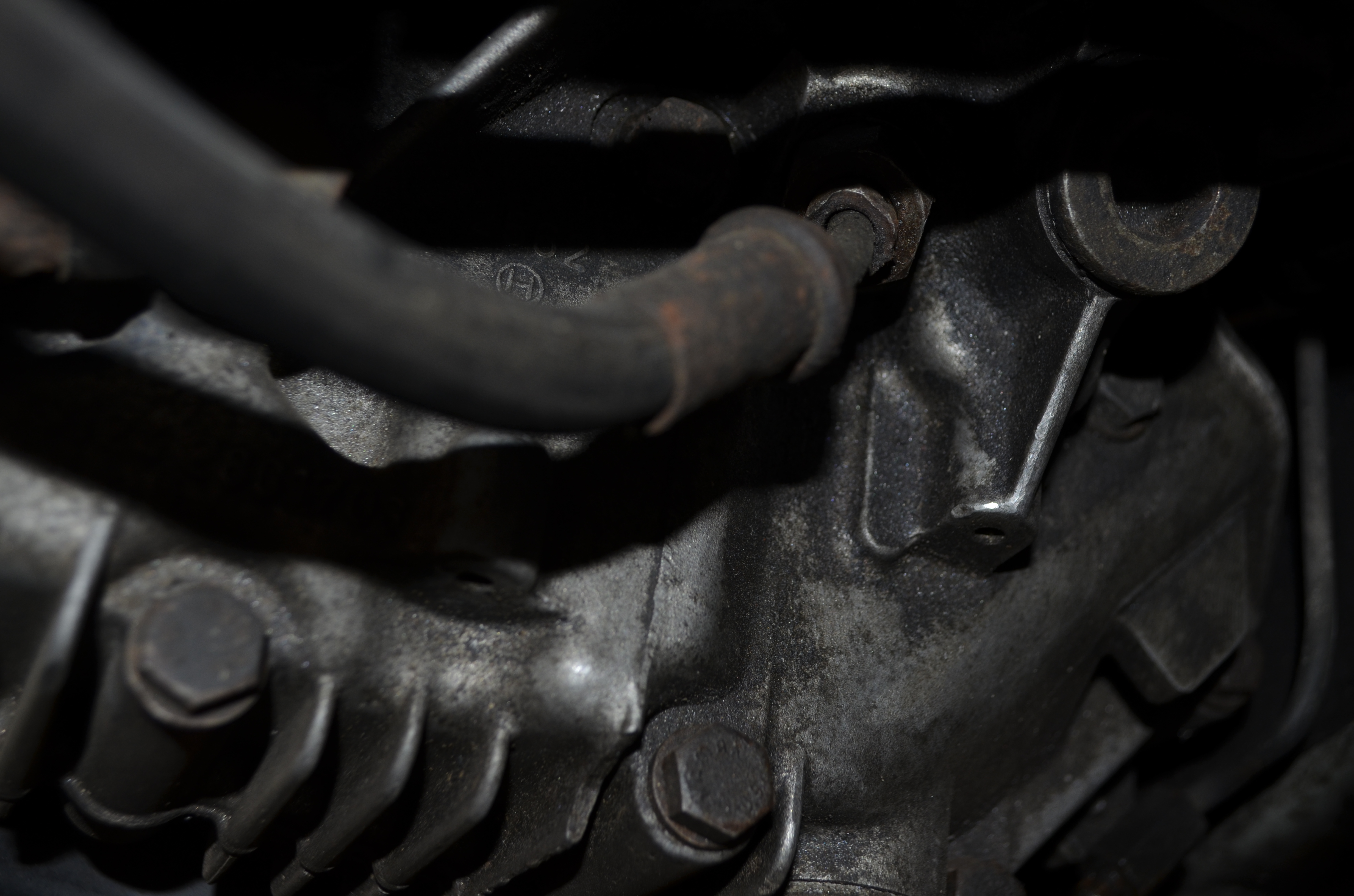

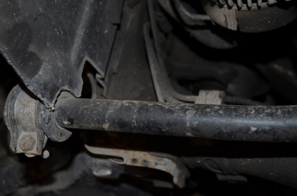

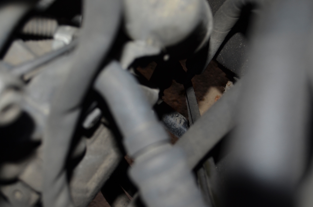

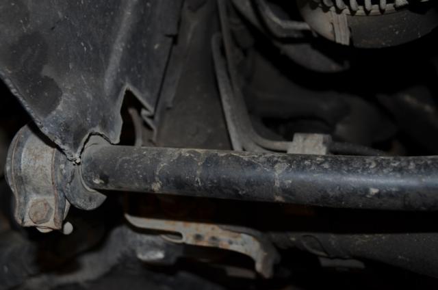

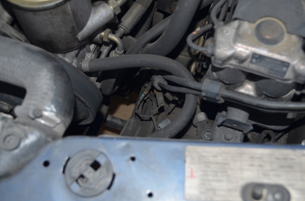

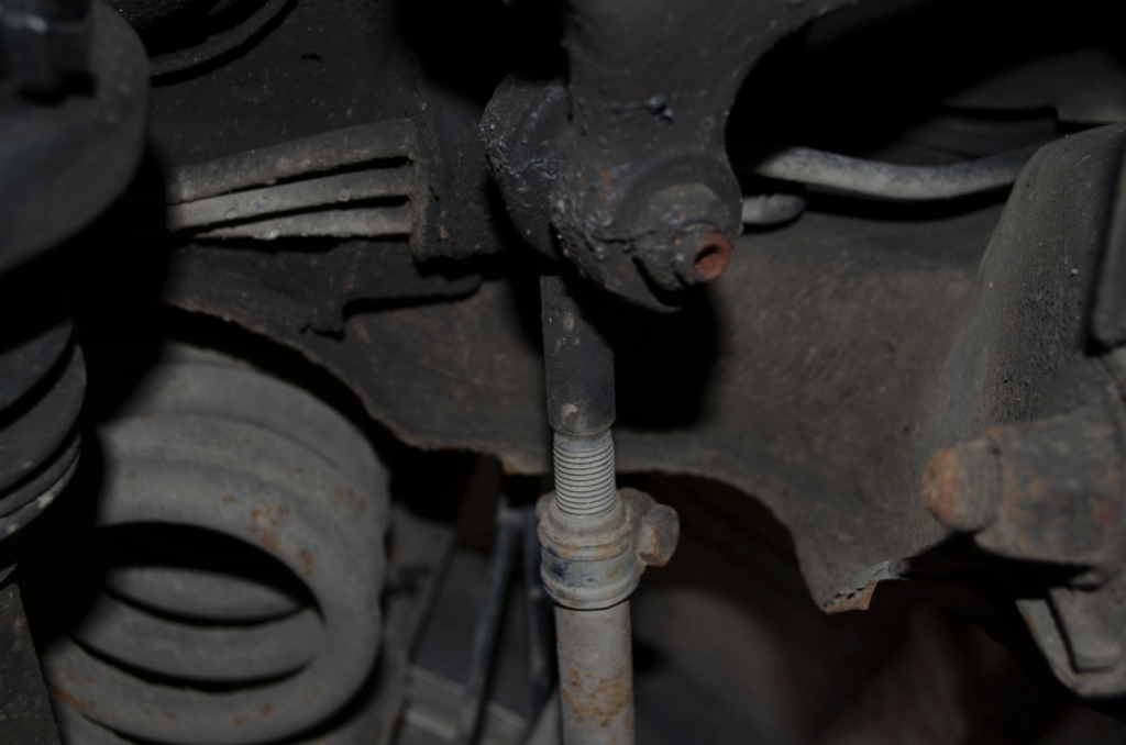

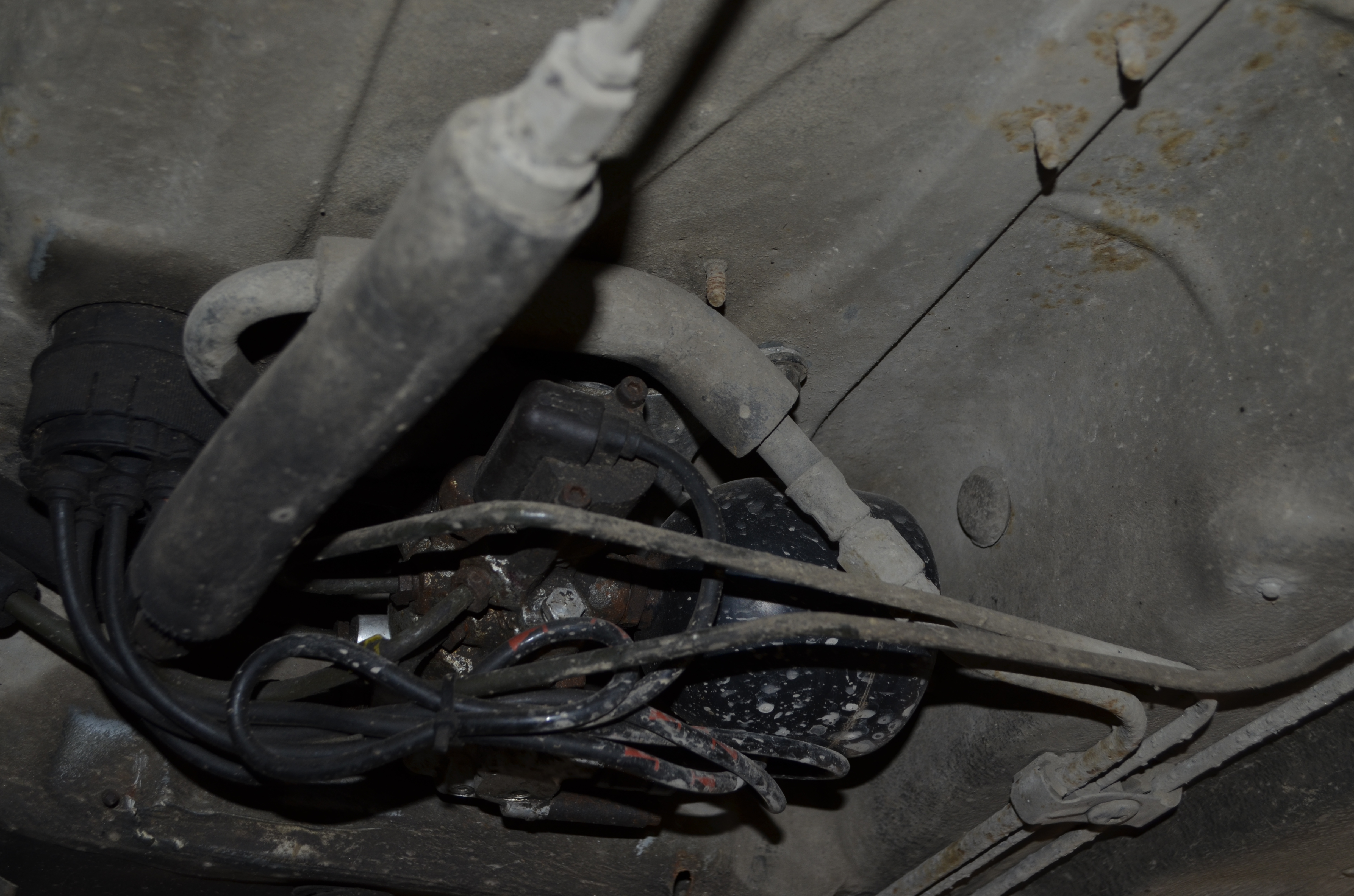

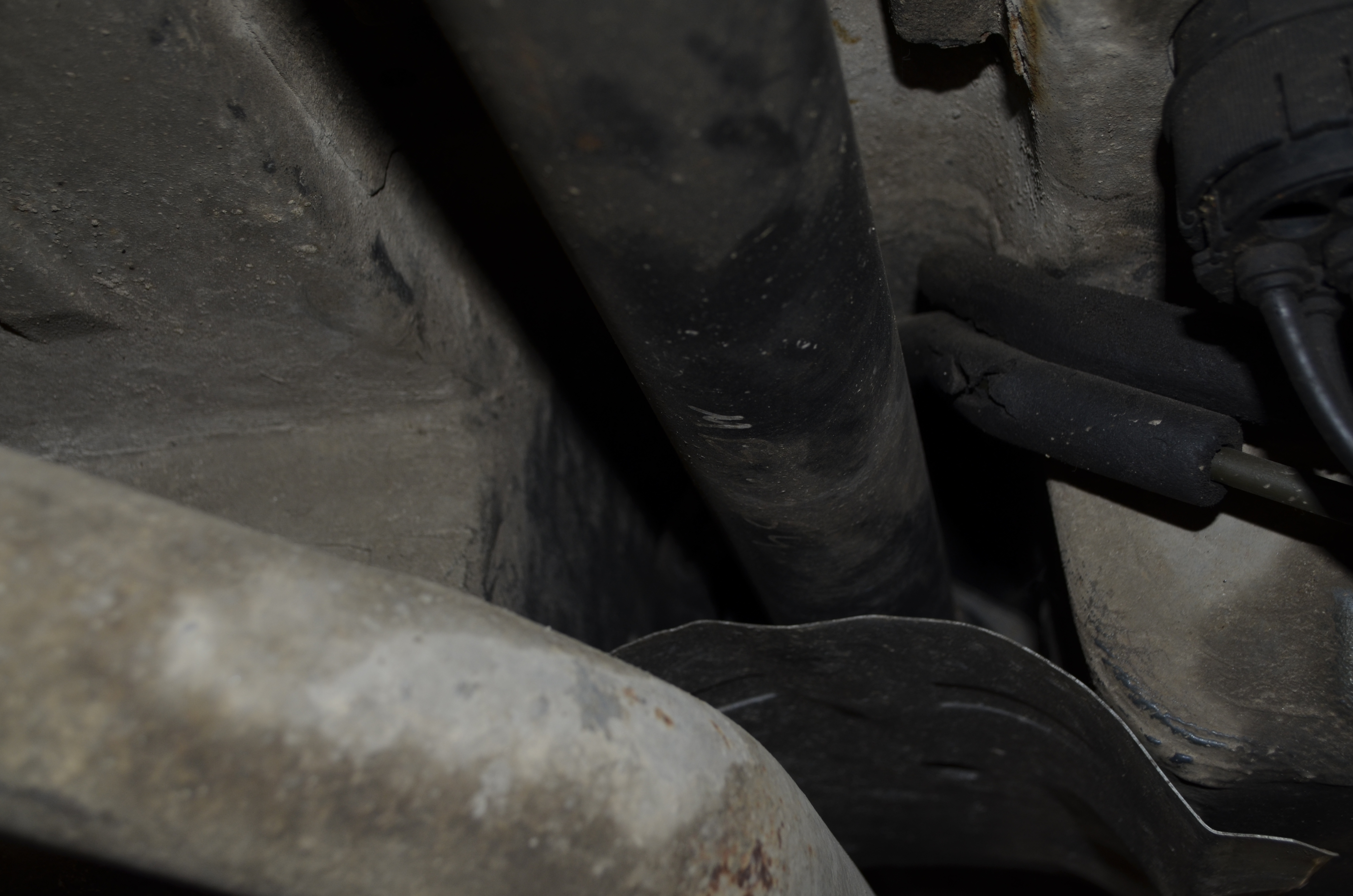

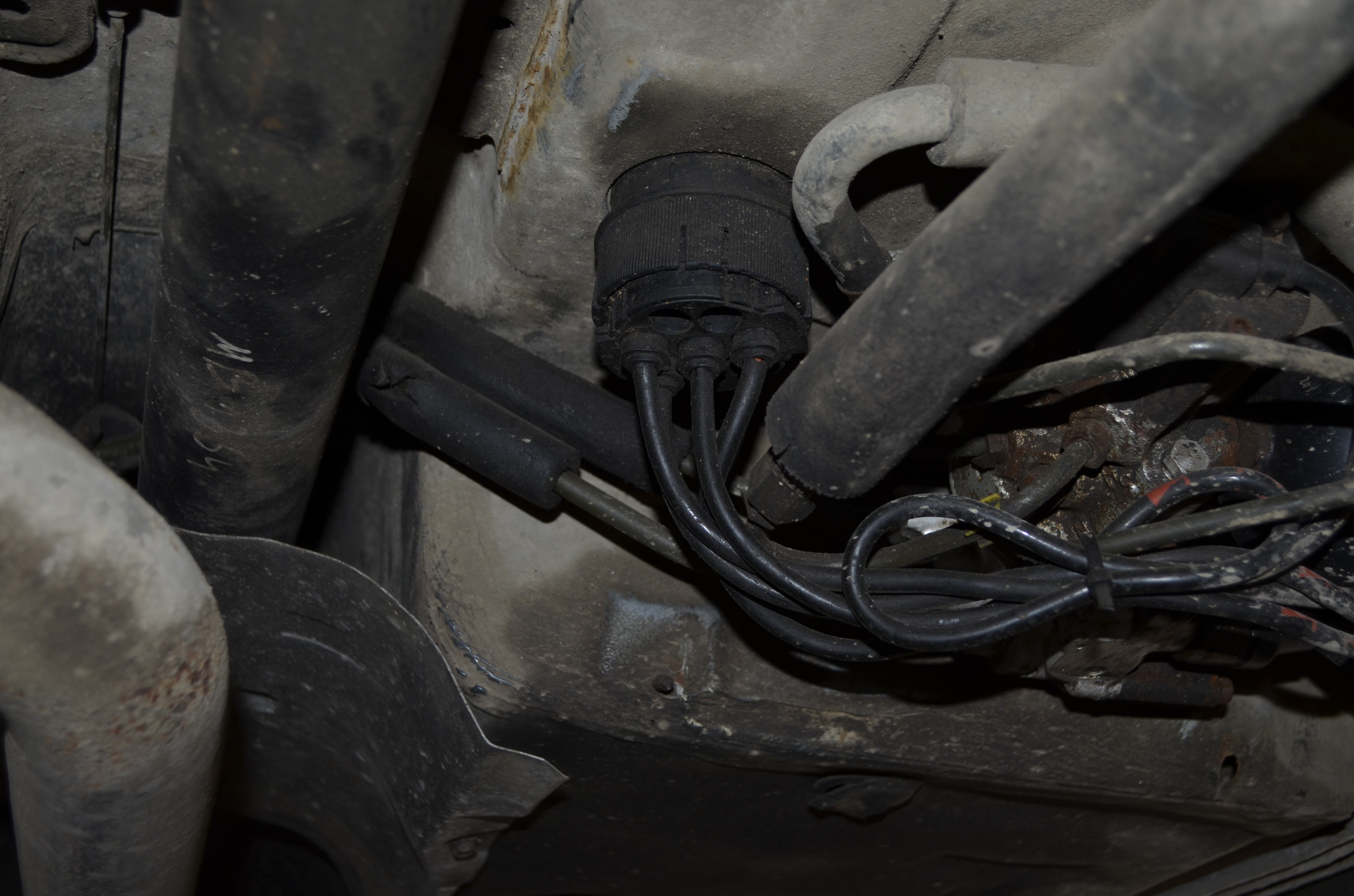

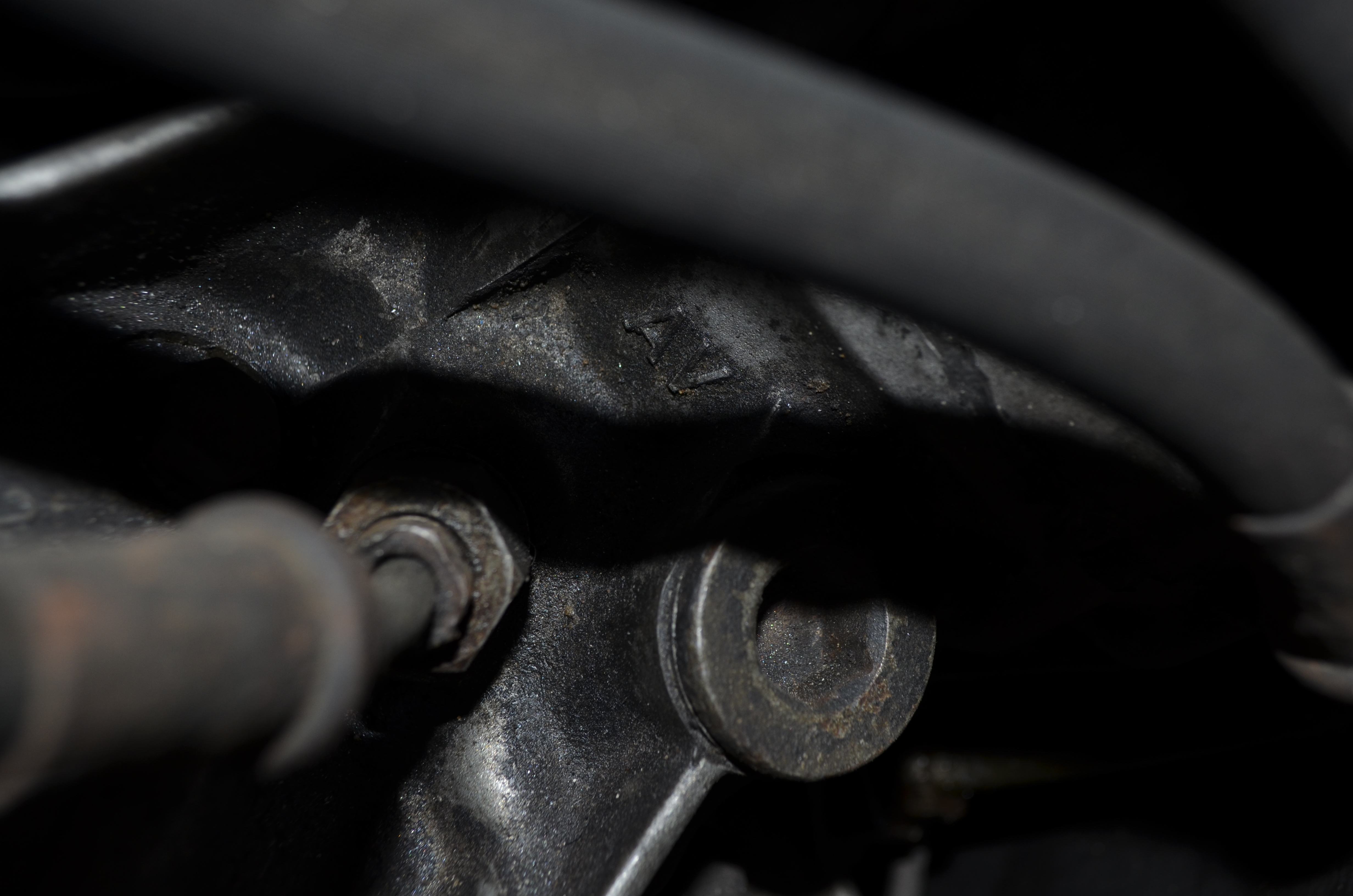

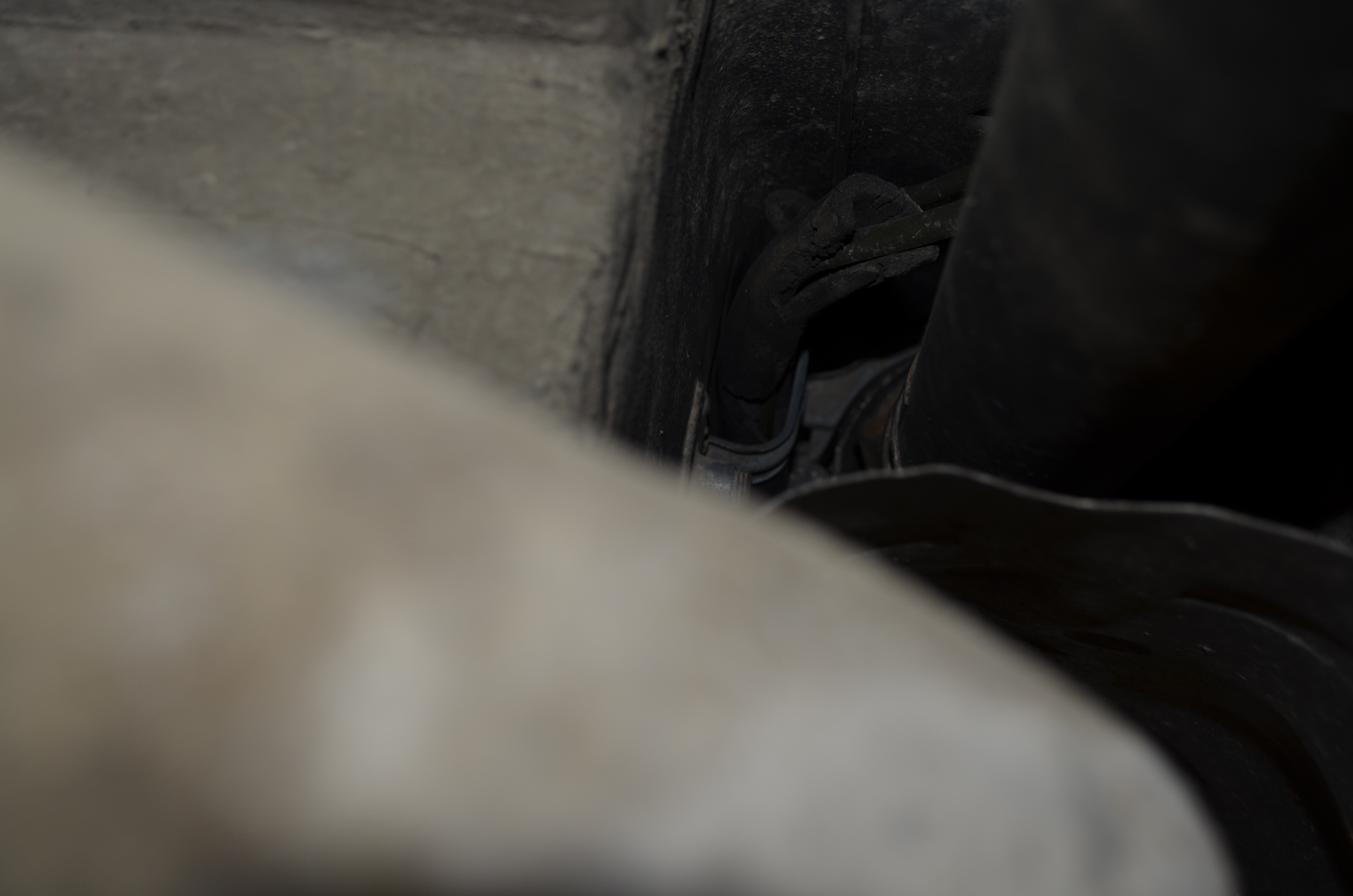

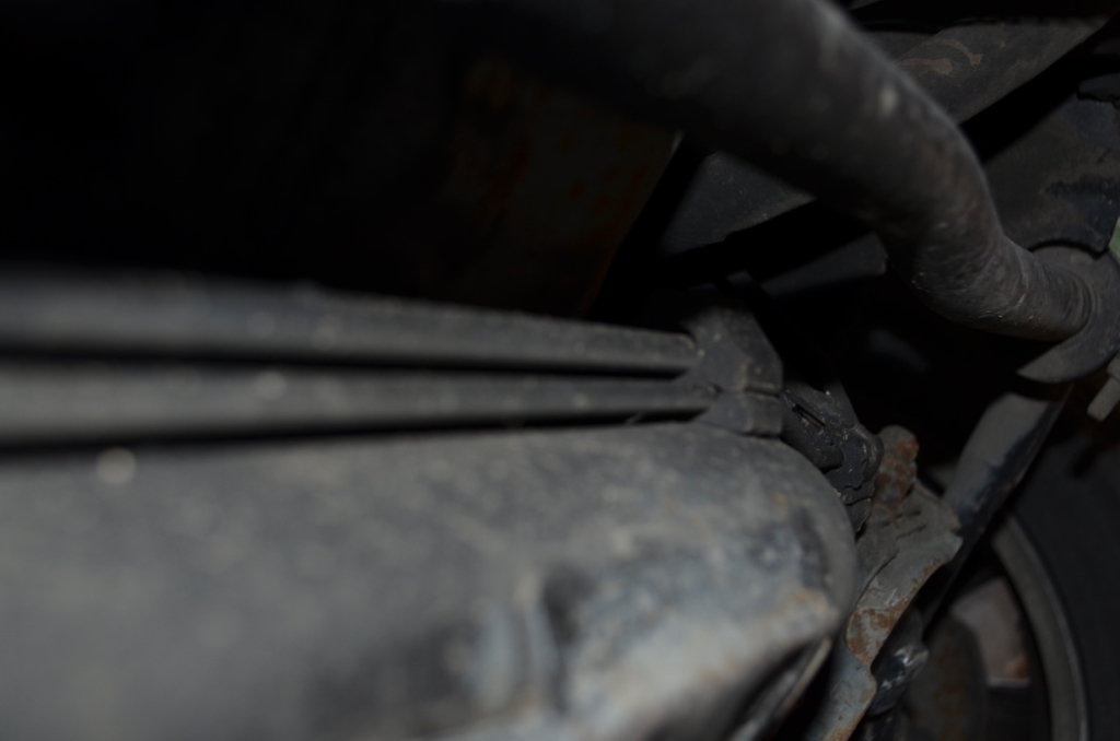

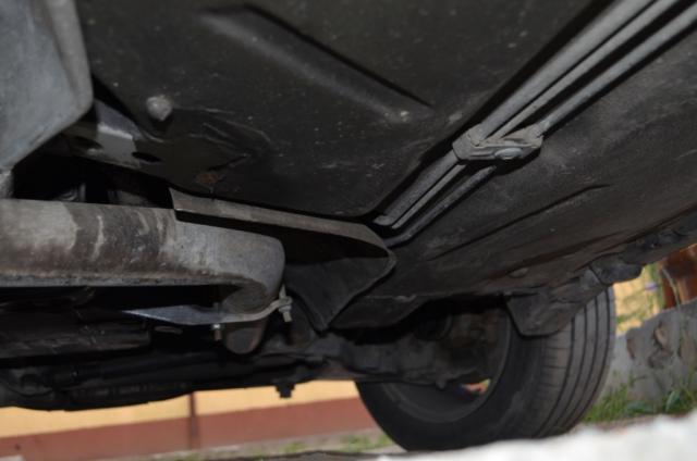

Добрый вечер, уважаемые соклубники, сфотографируйте пожалуйста и выложите фото как проходят магистрали от клапана давления асд (под днищем) до бачка асд(под капотом), особенно интересен заход под капот (под экраном выхлопной или над ним?), в машине наколхожено и трубок небыло, как провести правильно не знаем, спасибо.
S 124 3.0TD 4matic 94г. - WDB1243931F281354

Отправлено 26 July 2014 - 22:23
Добрый вечер и огромное человеческое спасибо, теперь сделаем по уму.
