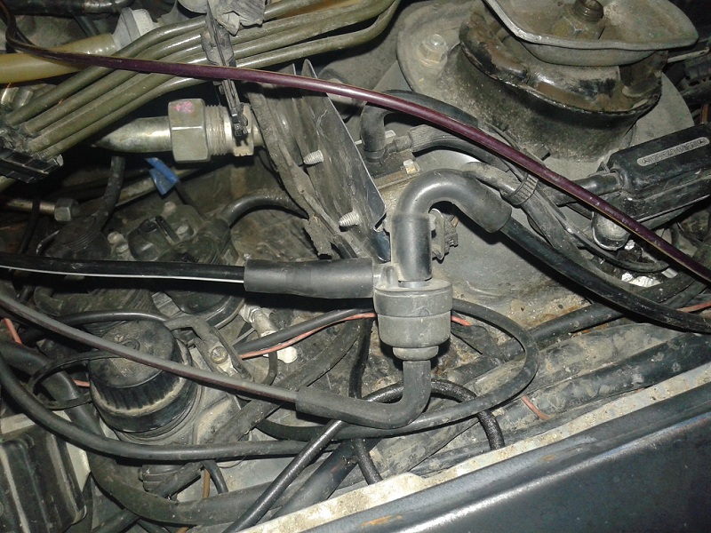

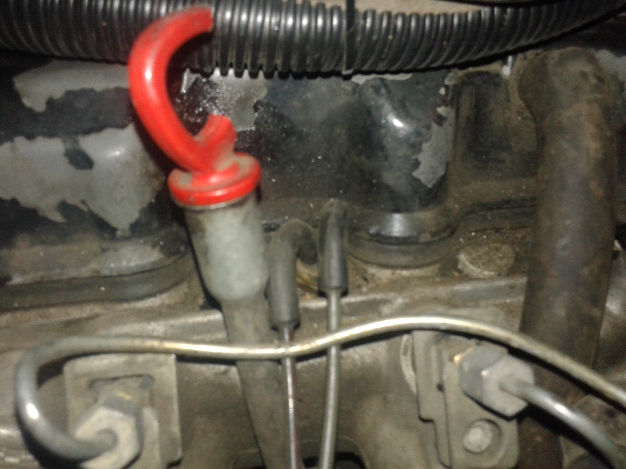

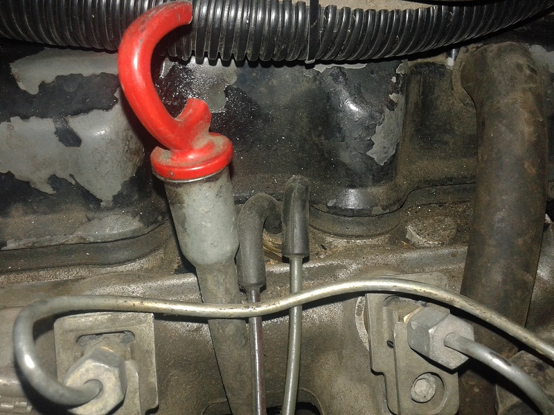

доброго времени суток! вопрос по пневмосистеме управления двигателем, как он работает? что и куда подключать?
куда и откуда должна приходить трубка на коммутатор(должна ли вообще?)
что это за две трубки и куда ведут?
есть ли у кого-нибудь схема? может ли из-за нее жрать бензин и переливать? вопрос в общем и целом.. жрет как танк, не едет вообще, отказал кикдаун.. в чем может быть причина? со настраивал по педали тормоза-работает ровно, тихо, но не едет и жрет страшно..
как отрегулировать зажигание и убрать перелив? свечи черные как смертный грех при настроенном СО(проверял по педали тормоза).
по наливу и давлениям, я проверял налив и давления осенью, все было в порядке, в пределах нормы, машина стояла разбитая и ничего не настраивалось на ней(снимал двигло только и нарушил пневмосиситему).. куда должна идти трубка от регулятора давления системы? что делать с этим чудовищем?

1. С дроссельной заслонки выходит 2 шланга . Тонкий и толстый . Тонкий подцепляется к двухрогому термоклапану на ГБЦ рядом со щупом (фото 3) . Толстый подцепляется к левому выходу клапана на крыле (фото 1) - чёрный с белой полосой . Далее , ещё одна тонкая трубка от друхрогого термоклапана (фото 3) идёт на нижний вход клапана на крыле (фото1) . Суть системы . Как только температура достигает 70* , клапан открывается . При нажатии на газ происходит открытие клапана на крыле , который пропускает в дроссель пары бензина из бензобака .
Далее , рядом с вакуумной линией на усилитель тормозов на коллекторе имеется сосок . Оттуда должна идти вакуумная трубка на коммутатор (фото 2) .
Ещё , если машина с АКПП, то около форсунки 6-го цилиндра имеется сосок , от которого вакуум идёт на модулятор давления АКПП (расположен слева по ходу движения на самой АКПП , рядом с рычагом выбора диапазонов скоростей . Если машина с МКПП , выход должен быть заглушен .
И сапун выведи нормально , в воздушный фильтр . Мотор похоронишь .
Огромное человеческое спасибо! Подключил как ты описал, все стало отлично.. вчера настроил СО вольтметром, настроил пневмосистему, результат-двигатель работает идеально, стакан с водой ставь-ни капли не упадет. Коробка тоже стала переключаться идеально,без тычков и пинков. Но теперь появилось еще одно "НО".. дело в том, что коробка не пускает обороты до отсечки, машина разгоняется неплохо, но до 2500 об/мин.. что делать не знаю. Как лечить это дело? Куда смотреть, что крутить? АКПП 722.320. Расход бензина тоже аховский, литров 20 на сотню по городу, при ,по идее, отлично работающем движке! З.ы. решил спросить тут, дабы темы не плодить
