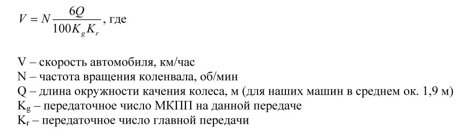

Комфортная скорость в моем понимании - это 3000 об/мин. Для чахлого мотора с редуктором 3,67 и 5-й 0,8 - это 116 км/час.
а если так 601.940+717.412+3,46=???
Илюх, ну сам посчитай! Что я тебе калькулятор, что-ли!
601-й в таком варианте на 5-й вообще не вытянет 3000. Ему надо 3, 67 или 3,92.

Отправлено 14 July 2015 - 13:30
Спасибо, и ему привет! Был в Липецке?
Серег, Олег сказал что ответишь на этот вопрос, поворчишь но ответишь))))
помоги) или подскажи где посчитать)))
да еще пока что думаю, буду заезжать или нет...
по телефону общался

Отправлено 14 July 2015 - 14:51

Отправлено 14 July 2015 - 15:12
тогда проще сразу проверить на машине)) с матттематекой я не особо в ладах

Отправлено 14 July 2015 - 15:26
Двоечник не достоин Мерседеса.
