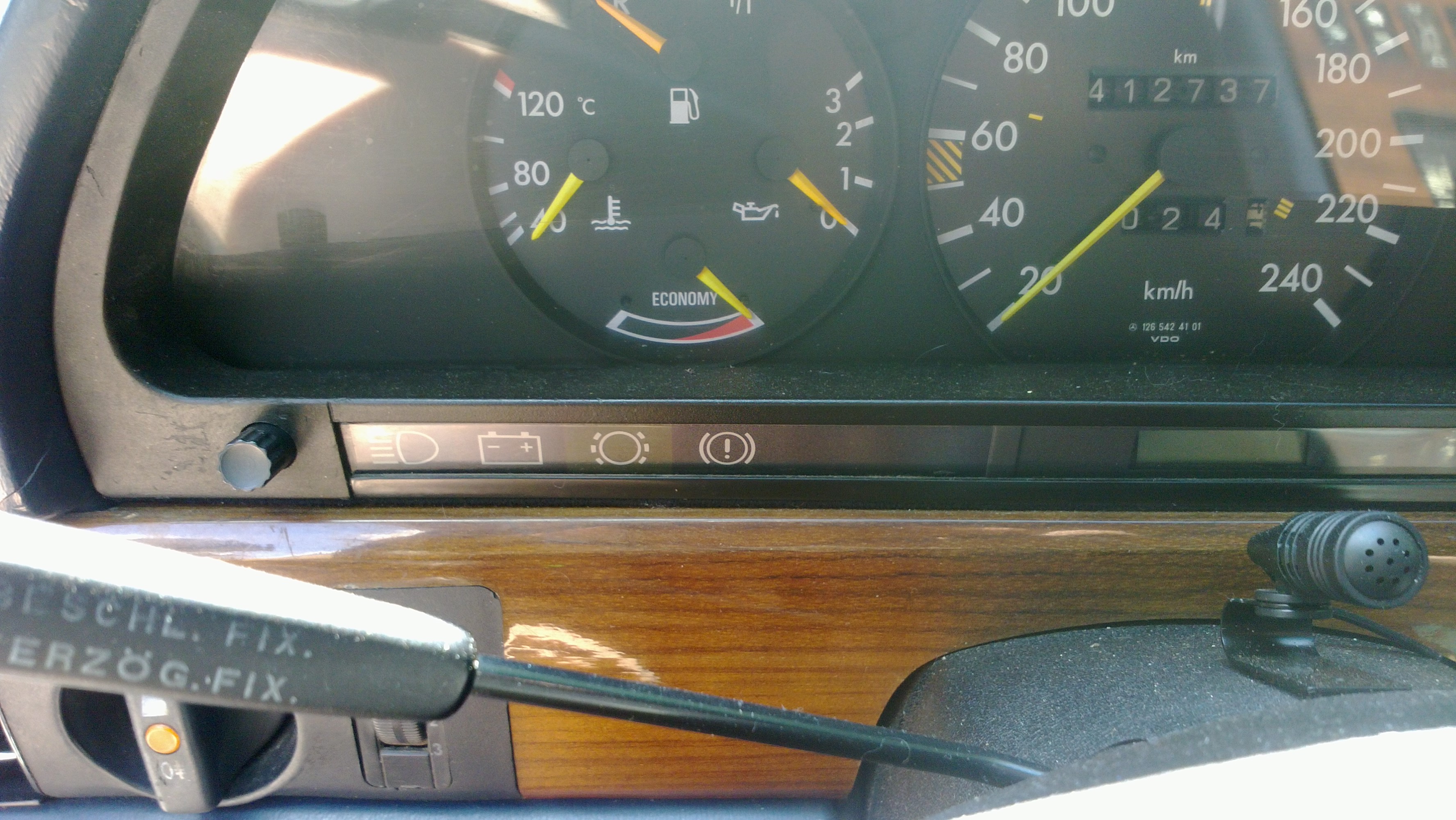

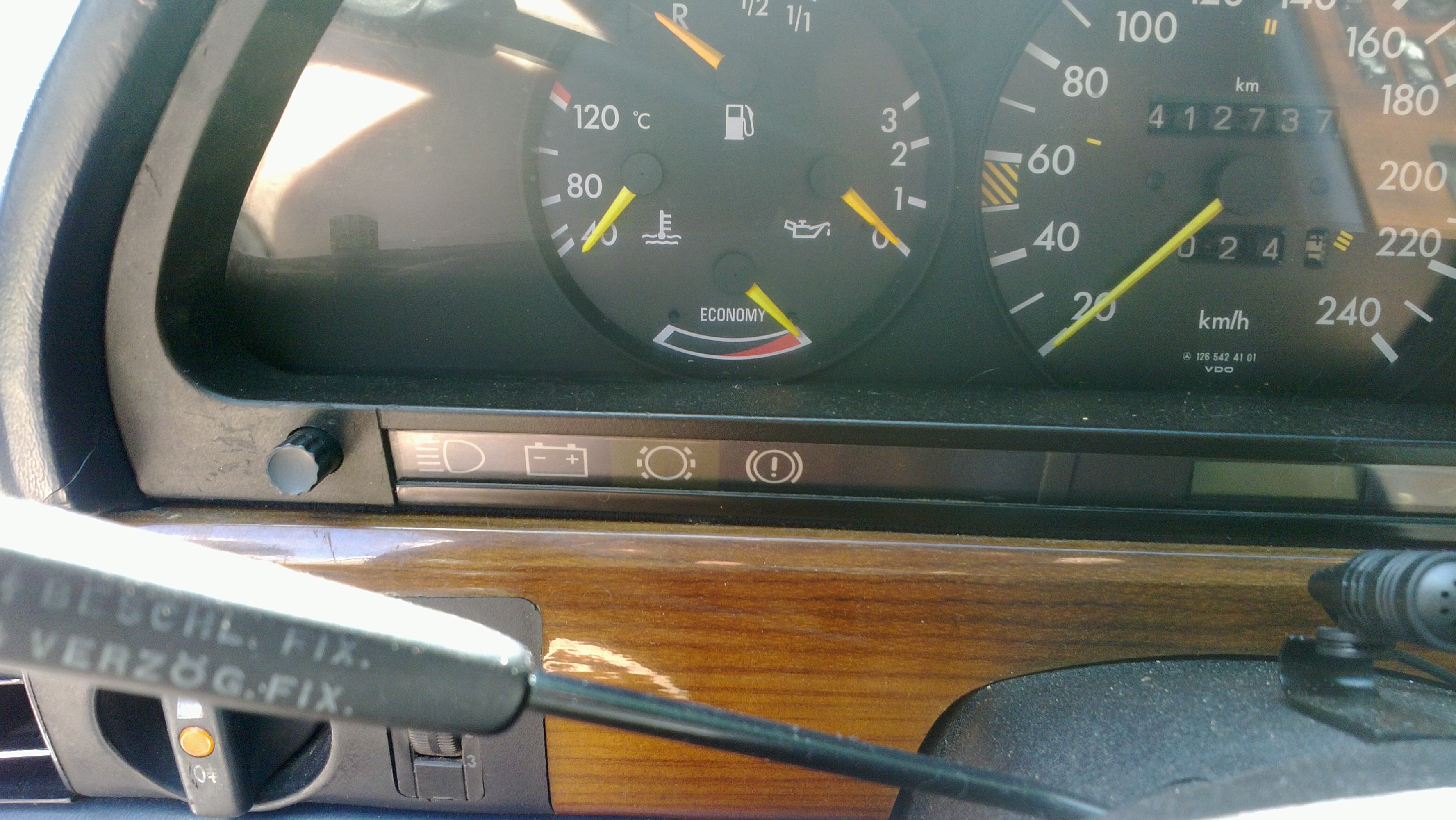

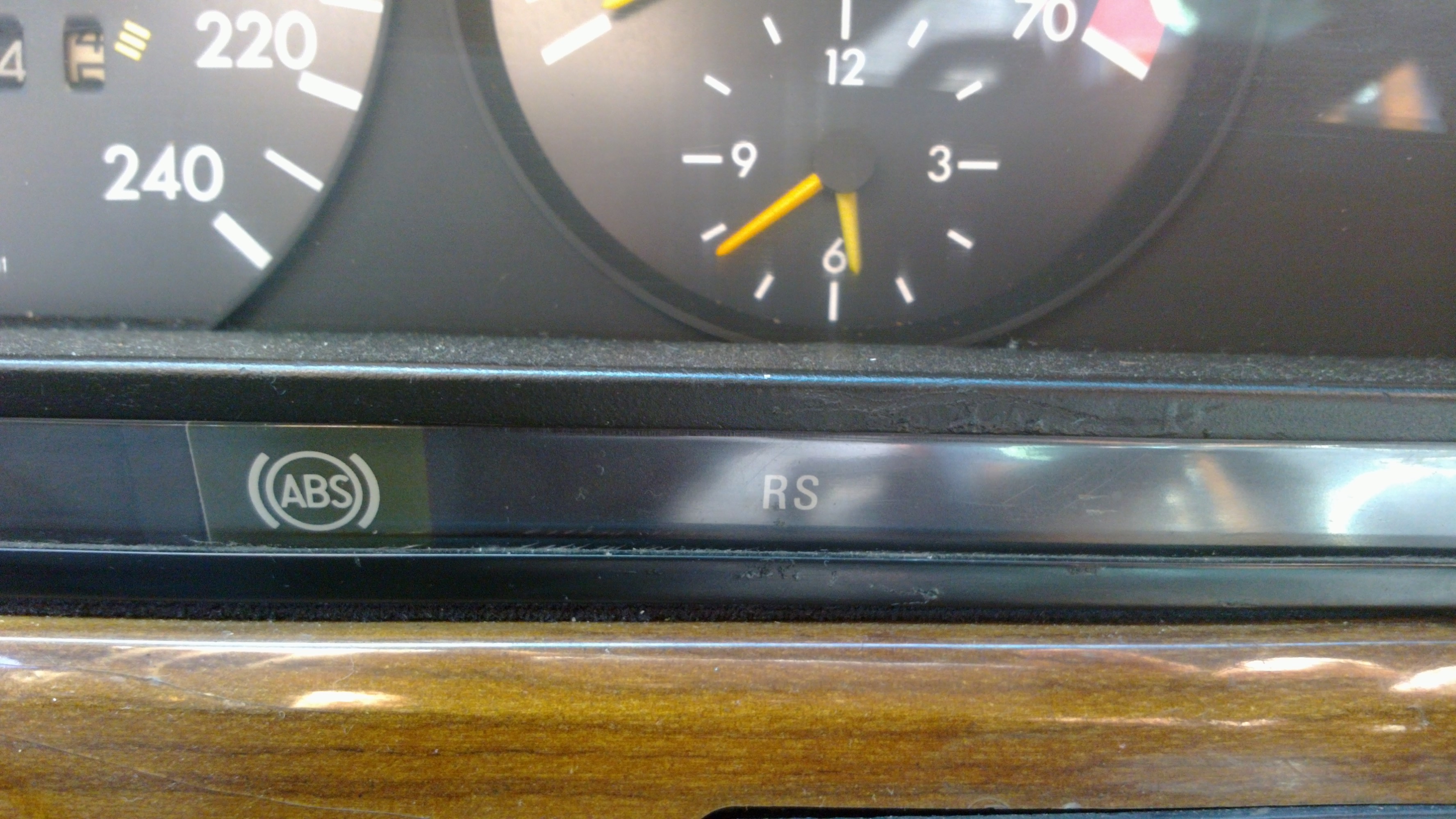

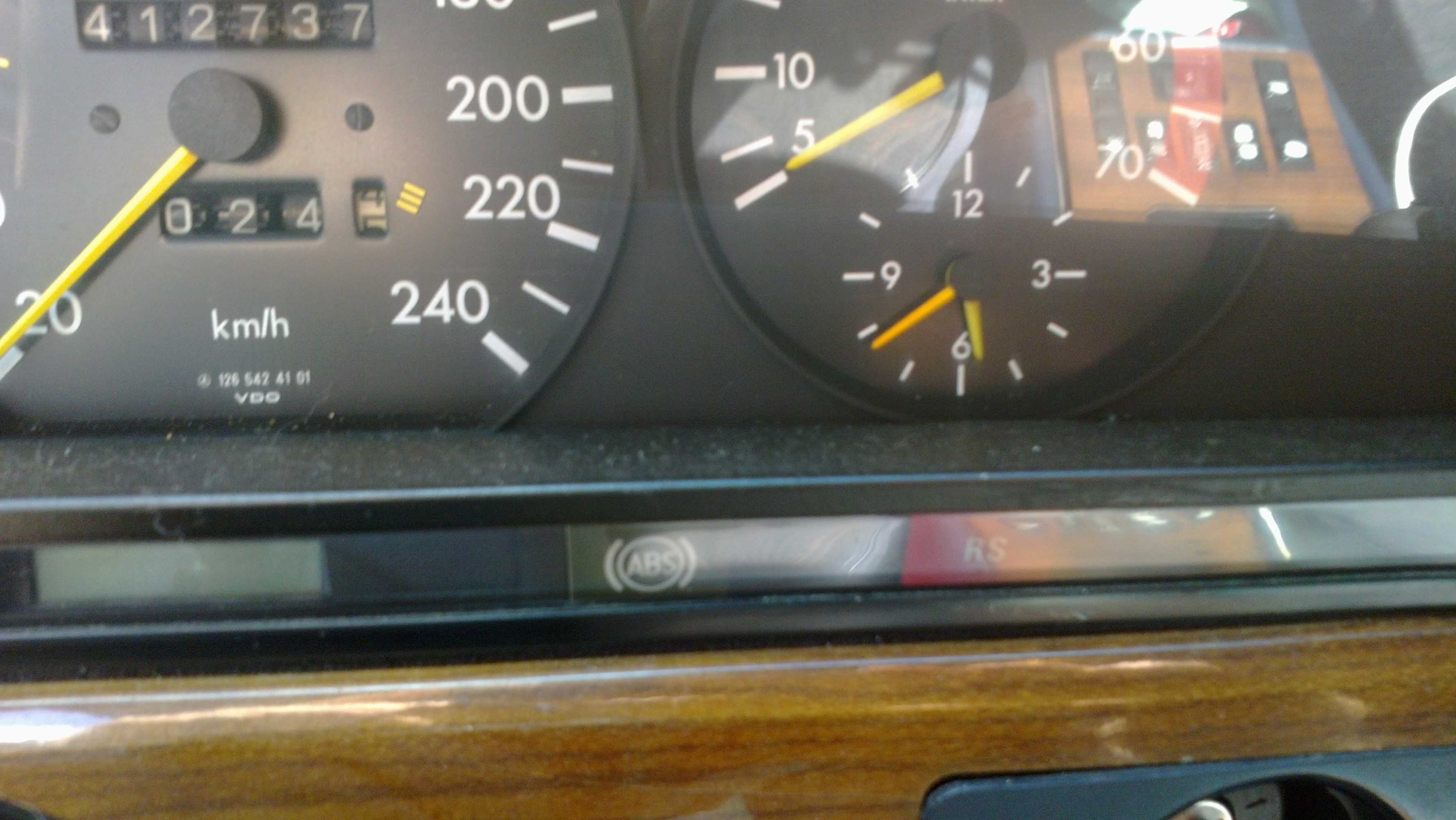

Фото приборки.
При включении зажигания загорается три справа (второе фото) и неизвестная лампочка RS, всегда светится =) Я так подозреваю, что RS - это ремни безопасности.

Так а что горит-то по мимо еще и RS?
RS--это ремни безопастности и подушка в руле и для переднего пассажира. То чего нет из опций --не берем в расчет. + ко всему. а не перепутаны-ли провода на приборку АБС и РС, там когда приборку снимаешь. на изоляции пометки есть--наклеечки с номерами. Вот номер наклеечки и будет соответствовать номеру лампочки в самой приборке. Ибо просто так РС редко загорается. если контакт снят с ремня или ремень стреленный с подухой и тм.пд. Поэтому скорее всего провода перепутали когда снимали приборку.

Не, провода не перепутаны. Все четко, потому как ABS я сделал, чтобы работала, а то иногда загоралась после гололеда (провод был подломлен).
RS горит всегда, подушка на месте, но вот замок пассажира ремня безопасности не родной, ищу пока, чтобы поставить. Думаю, что из-за этого и горит.
Когда включая зажигание, загорается - акб, сигналкка о сгоревшей лампе, абс и rs. как завел, горит только rs.

Судя из последнего вашего поста: Так что именно горит-то? RS -? или что-то еще ?
Можно ткнуть пальцем, какая еще вас лампа Ильича доканывает своим свячением? :mrgreen:

Отправлено 01 August 2014 - 00:02
Справа от лампы акб индикатор износа тормозных колодок. Про сгоревшую лампу не вижу ничего тут

Точно, спасибо. это износ колодок, а у меня "заклинило" - это лампы. пардон.

С RS понятно - один замок не родной и задние сняли, как поставлю родные. будет видно.
