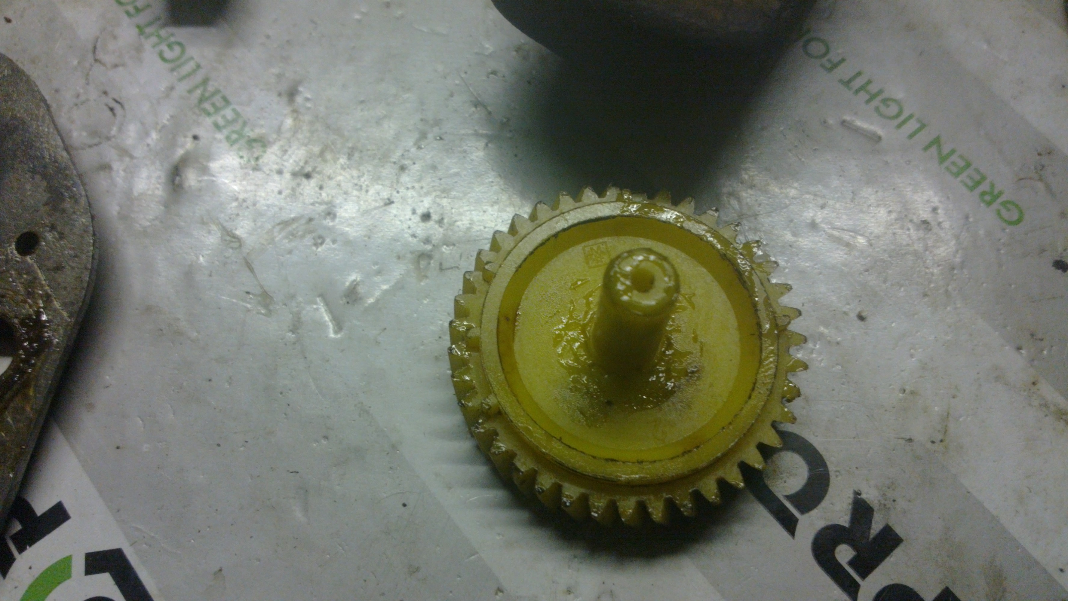

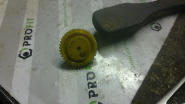

Доброй ночи,
Сразу оговорюсь, что все топики касательно фароочистителей перечитал.
Добрался до переборки моторов фароочистителей, один жив, во втором была вода, разбухли шестрни и т.п., к тому же в оба кто-то лазил уже. за часа три, оба моторчика были преведены в рабочее состояние и восстановлены все двигательные функции.
Вопрос теперь, как собрать верно шестеренки, в обоих моторчиках. В правом стоит желтая шестерня, как на фото, в левом синяя шестерня. Они без отметки, как на фото от w124, только мелкие зубчики, два на большом расстоянии, три на коротком расстоянии.
При примерной установке, как в теме по w124 - моторчики при включении габаритов начинают работать и останавливаются, при этом срабатывает помпа омывателя по щелчку, дальше если включать дворники или брызгать насосом - не крутятся, т.е. уже нет никакой реакции.
Спасибо.

возможно, у них срабатывает термопредохранитель и моторчики дальше не крутят пока пред не востановится

Сегодня проверил без термопредохранителя, все так же пашет. Удалось собрать левый моторчик, что он работает четко, но почему-то он машет против часовой стрелки, т.е. внутрь центра машины, второй (правый) машет так же, но он падлюка, как только размыкает шестерня моторчика контакт, встает и на импульс не реагирует, так как контакт разомкнут.
Вот вопрос, а на европейской версии-то, не должен он размахивать против часовой стрелки, вроде бы снаружи - внутрь, а наборот - это амерский вариант моторчиков ?
Есть какие номера должны стоять на европейской версии w126 дорестайл ?
