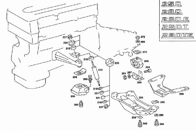

Всем привет. У меня почему-то не робит elcat. А мне нужно срочно внешний вид детали крепежа. Она крепит хвостовую часть коробки в кузову. У кого есть каталоги, скиньте картинку, пажалуста.

Данная коробка с твоим мотором не ставилась, только с шестерками
Поз. 233, A1232422601 для твоей коробки. Но с твоим мотором весь агрегат будет смещен вперед, крепления траверсы могут не совпасть.

креплении не совпадет - это точно. Спасибо. Буду искать!
