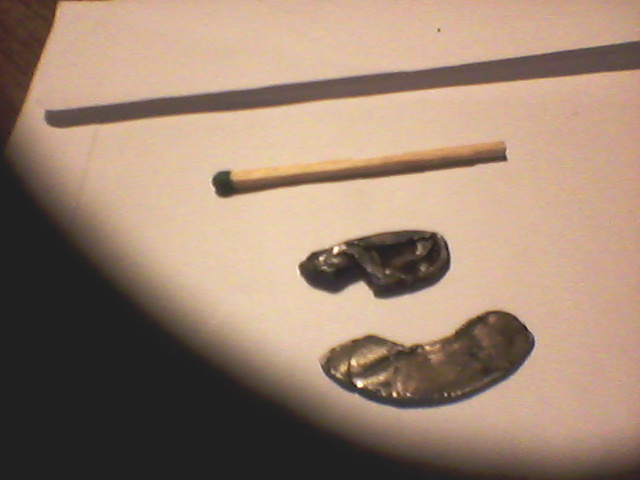

102 , 962, 92 год, с утра завел ,встала на прогревочные , сбросила на хх, собрался уже ехать , вдруг раздался металический стук, похож на гайку в ведре, сразу взгляд на давку, стоит3, выключил , открыл капот , вроде все на месте , опять завел , секунд 10 было тихо, и опять стук , беспорядочный , выключил , стал выкручивать свечи , на 1,2,3, в норме , а на 4 боковой электрод прижат к центральному , пришел к выводу что в цилиндр што то попало, откуда , что , х/з, кроче, после 4 часов плясок и мата из глубин цилиндра при помощи пласитковой трубки от детского флажка и вставленного в нее куска магита было выуженно вот это, 20140726_123513.jpg замерял компрессию , в трех 11-12 , в 4 сцука 8 -9, движек работает вроде ровно ,тянет нормально, вот думаю ,есть смысл скидовать голову или забить , хотелось бы узнать мнение мотористов , спасибо !

Скорее всего покоцано седло и клапан..., если это не кусок компрессионного кольца.

Компрессионное кольцо может попасть в цилиндр, только если расколется поршень. Это может быть кусок седла или клапана, но сомневаюсь, что компрессия была бы 8 -9, скорее, 0. Знать бы еще размеры этих железок, хоть бы спичку рядом положил, что ли.
Может, засосало что-то в цилиндр?

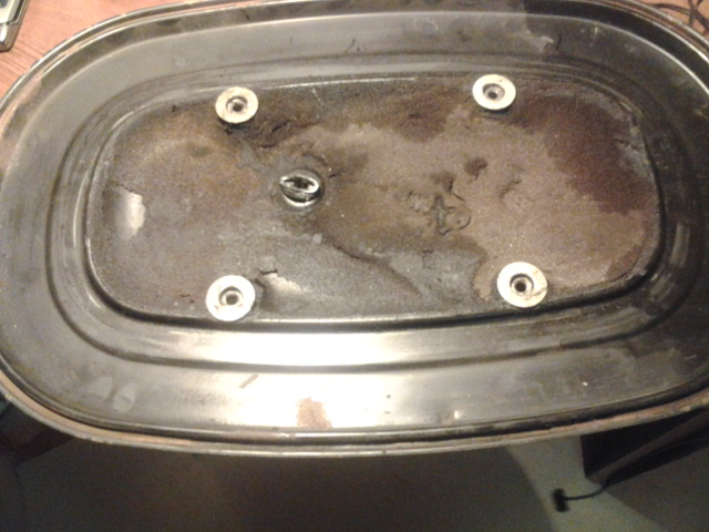

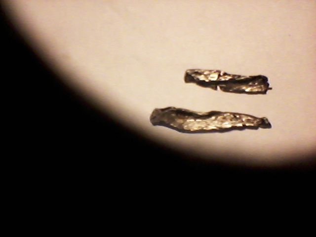

Снял сегодня расходомер, располовинил , заглушка оказалась на месте, на всякий случай опять взял магнит и через дроссельную пошарил в коллекторе, каково было удивление когда из коллектора в районе 4 цилиндра выудил еще две железки , причем уже [ отштампованные] 20140728_220754.jpg как втаком виде они оказались после цилиндра опять в коллекторе х/з, может после чихалки , короче лежали и ждали удобного момента опять нырнуть в цилиндр , вовремя присек, при более детальном расмотрении этих четырех кусков стало понятно что это такое, оказалось что на крышке вф стоят четыре вот такие хреновины ,20140728_221114.jpg эта крышка не моя, на моей этих хреновин осталось три , четвертая или то что от нее осталось, на фотках, видимо она там еле держалась и при установки просто плюхнулась на лопату , ну а дальше понятно, вот такие вот чудеса, остальные три проверил сидят крепко, видимо отделался легким испугом, камеру как сделают все равно гляну в цилиндр на всякий случай, камера с подсветкой и с фото и видео опциями .
