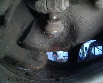

У меня лопнул кронштейн стаба. Искали долго... что-же скрежетает при проезде ямок по двору. Обнаружили только раскачиванием. На яме несколько человек с двух сторон раскачивали машину, один смотрел везде из ямы и случайно увидел. В обычном состоянии сломаные части так прилегали друг к другу, что не подкопаешся.

При поворотах руля сильнее и на кочках мене навязчиво отвратительно скрипела левая шаровая. Залили маслица через шприц под пыльник...тишина. Это на время,до замены шаровой или вычистить,так как не бьёт и набить нормально смазки. Так вот.
