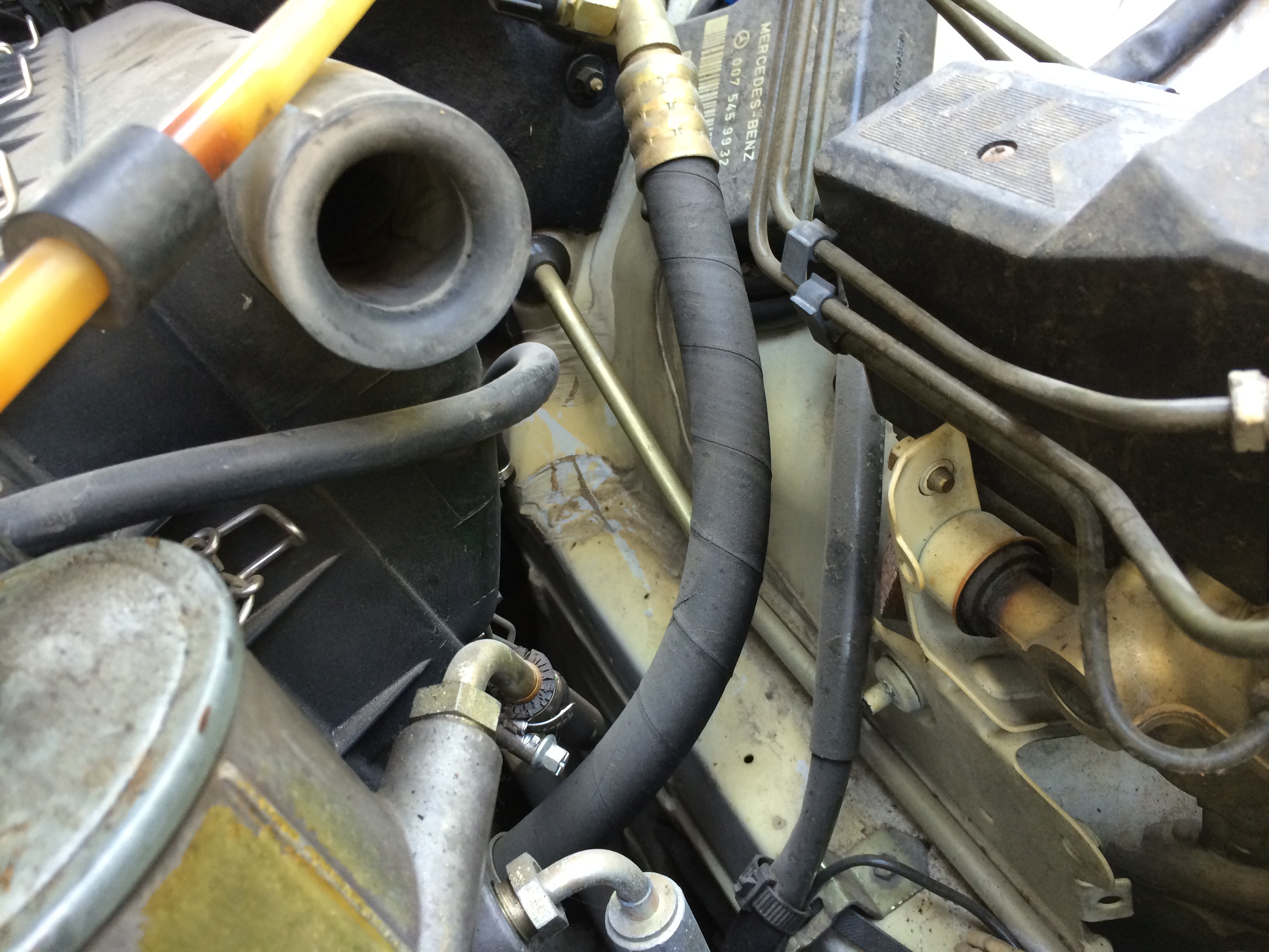

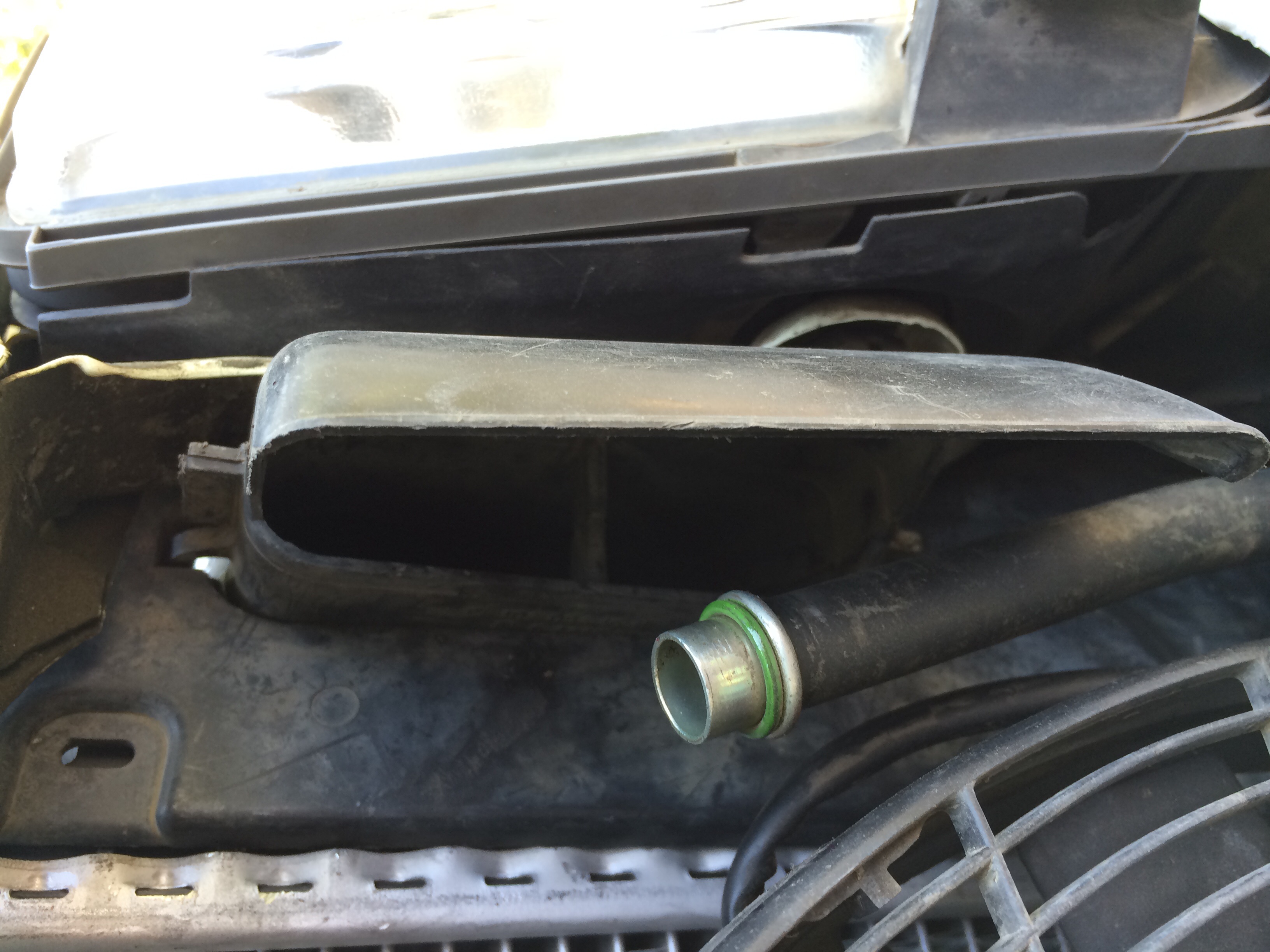

Купил радиатор кондера для дизеля 2.5. Установил,все попало по гнездам,и... Воздухозаборник не помещается между радиатором и фарой. Можно ли оставить все без гофры-шланга?первое фото- стоит без радиатора кондера, второе фото-можно ли так оставить?
W124 250D 1992. 602.912 АКПП

Можно.

Мотору безболезнено будет?

В двигатель будет поступать на несколько градусов более горячий воздух, в связи с этим незначительно снизится мощность.

Не желательно.
Пыль и грязь вентилятором будет загонять в фильтр.

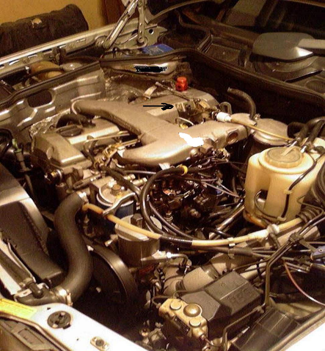

а покажите мне пожалуйста интеркулер на моем турбо моторе ??? не несите бред ,тысячи авто ездят с забором воздуха в моторном отсеке с завода
если уж так сильно хочешь чтобы остался заборник то просто подрежь его сколько нужно и все

И да - воздух из-под капота дизелю брать можно, но лучше таки тянуть его извне.

И фотку подкапотного всегда одну и туже выкидывает :biggrin: и не только на этом форуме
