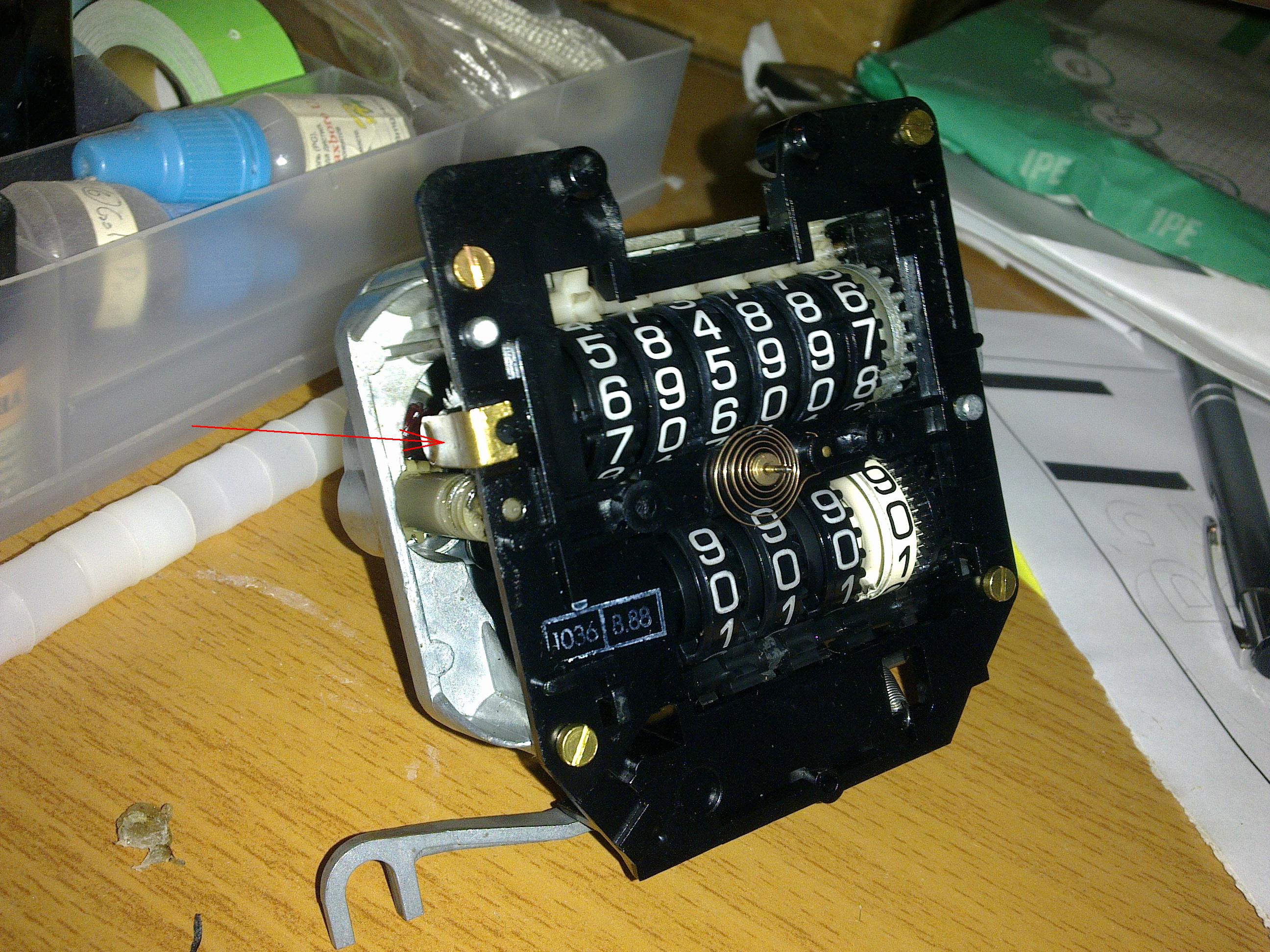

Суть проблемы - периодически останавливается суточный пробег и соответственно общий. Обычно перестает работать, когда сбрасываю суточный пробег на 0. Сбрасывается не на 0, а 1 или 9.

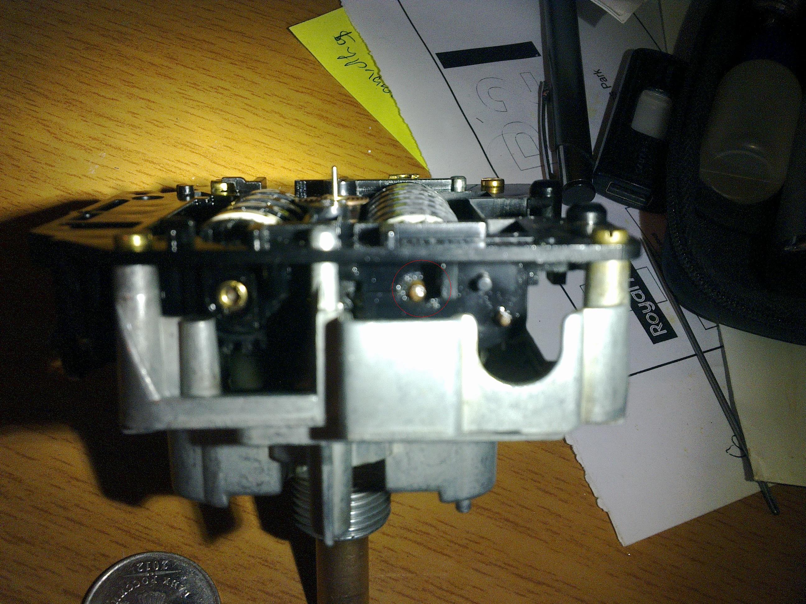

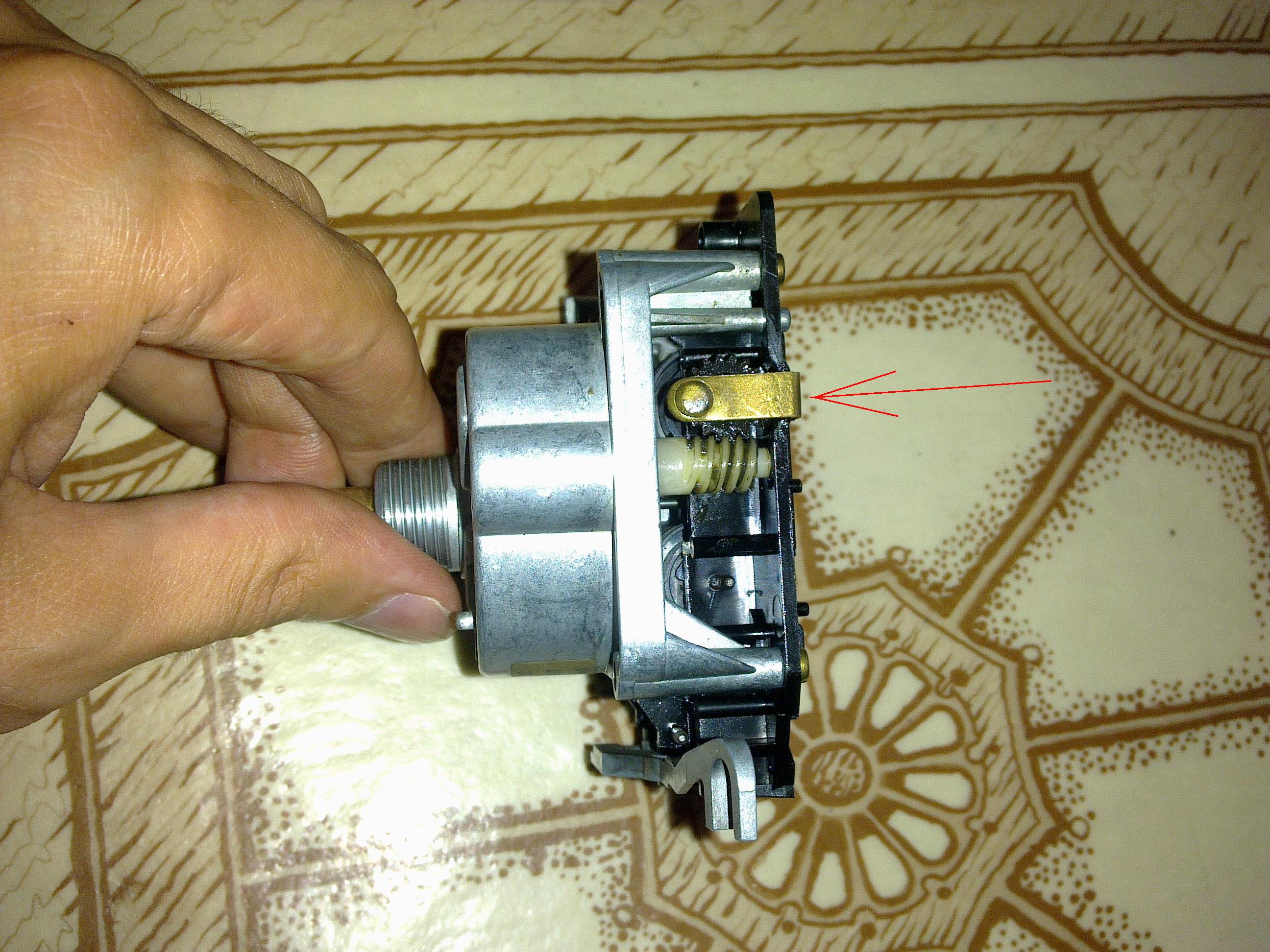

Разобрал. Серая шестерня справа на общем пробеге не прокручивается. Судя по всему одометр уже ремонтировали. На валу общего пробега слева какая-то медная планка, а справа следы клея. Белый барабан смещается влево-вправо на полмиллиметра со щелчком.

На оси суточного пробега справа латунная втулка-винт. Попробуй подкрути, чтобы уменьшить люфт.

Ещё на оси суточного пробега слева, между шестернёй сотен километров и корпусом маленькая втулочка латунная миллиметра полтора шириной. На 123 точно есть, на 124 не знаю, но свободного места на оси быть не должно. Тоже проверь на месте ли там всё.

разобрал, почистил, подкурутил резьбу на суточном пробеге. собрал установил приборку. проехался, сбросил на 0. теперь общий пробег работает, а суточный перестал. щелкает при попытке перейти на 1

Снимай крути вручную, смотри что щёлкает.
