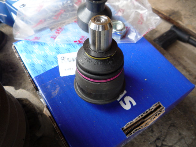

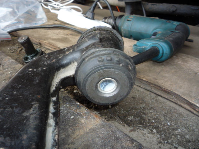

Всем привет.
Сегодня поменял одну сторону, завтра поменяю вторую, фотки и разъяснения выкину.
Сразу скажу.

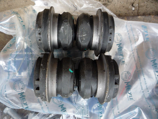

Шаровые ставил ТРВ, там 2 выреза, ставится шаровая вырезами перпендикулярно оси установки сайленблоков.

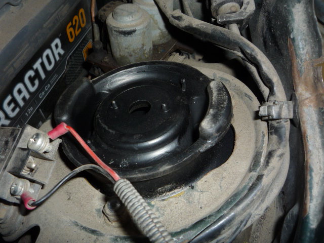

Задние сайленты пресуются тремя пипками вверх, передние одной пипкой вверх.

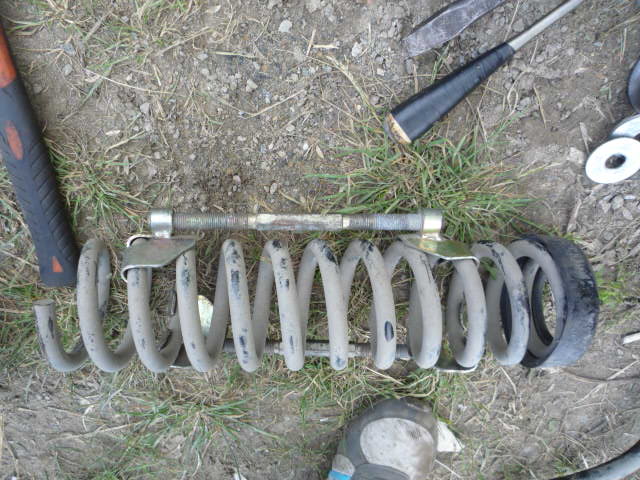

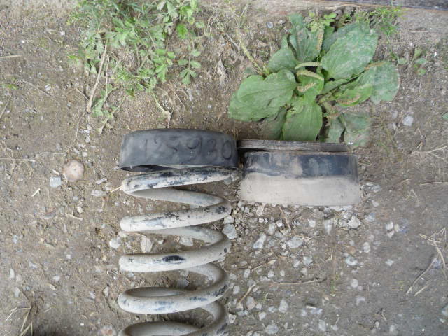

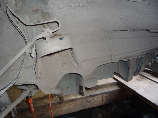

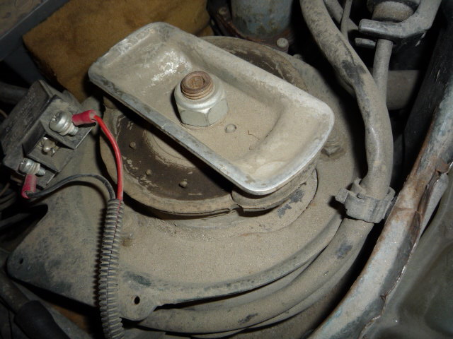

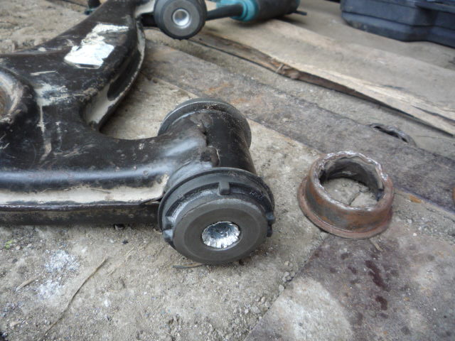

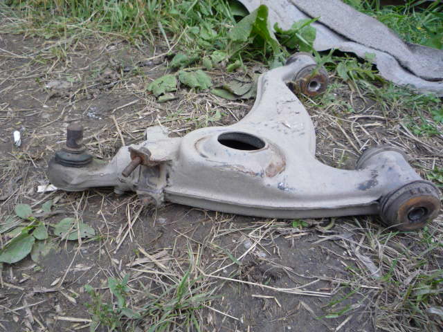

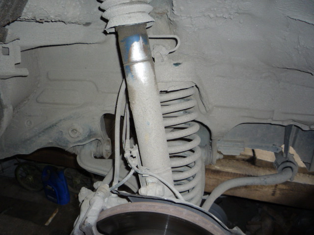

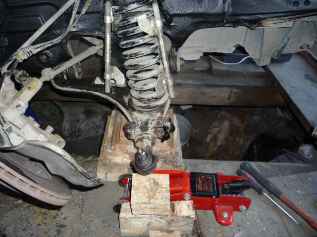

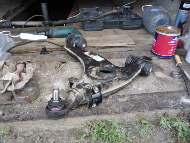

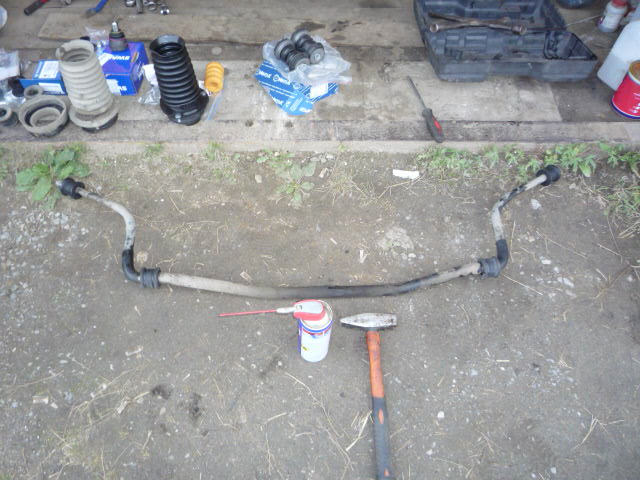

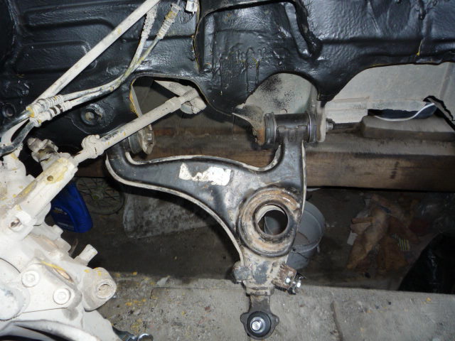

Поднимаем машину, ставим на подставки.
Откручиваем стаб, откручиваем стойку(внутренний шестигранник на 7 и ключ на 22,), откручиваем опору,под лопух подставляем домкрат и откручиваем шаровую (головка на 18 и 19), снимаем и подвешиваем тормозной диск, снимаем пружину(монтировкой),откручиваем и снимаем лопух,

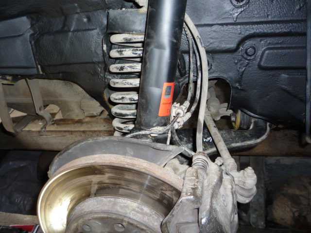

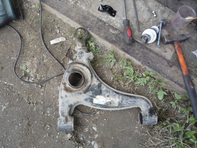

Выпресовываем саленблоки зубилом и шаровую (стукая молотком по пальцу, в разные стороны)

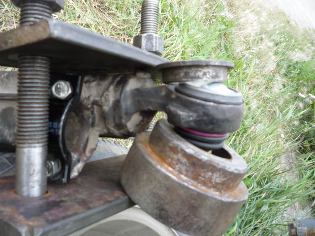

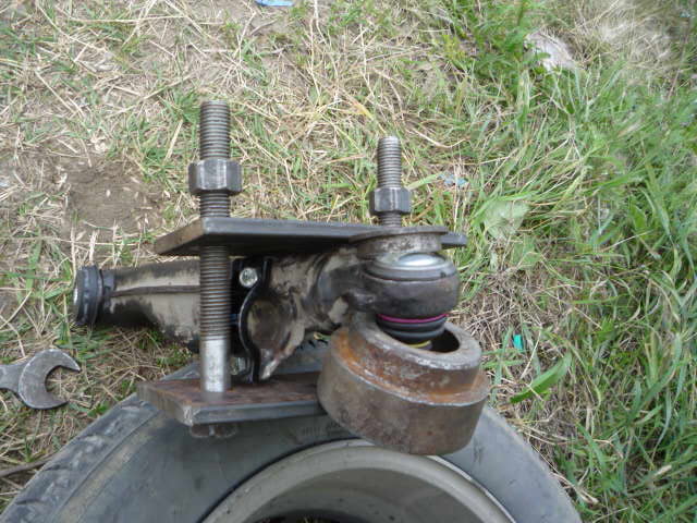

Запресовываем шаровую и саленты.

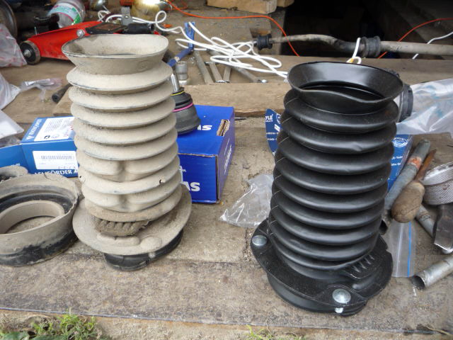

Отправлено 03 August 2014 - 07:21
Собираем все в обратной последовательности.
