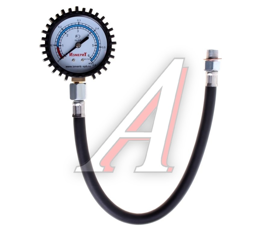

Я купил готовый для замера давления масла - подходит по резьбе, только резьба длинноватая, подумываю опилить (единственное не подходит для замера давления в упор с бензонасоса, но для диагностики дозатора пойдет)
Вот такой
