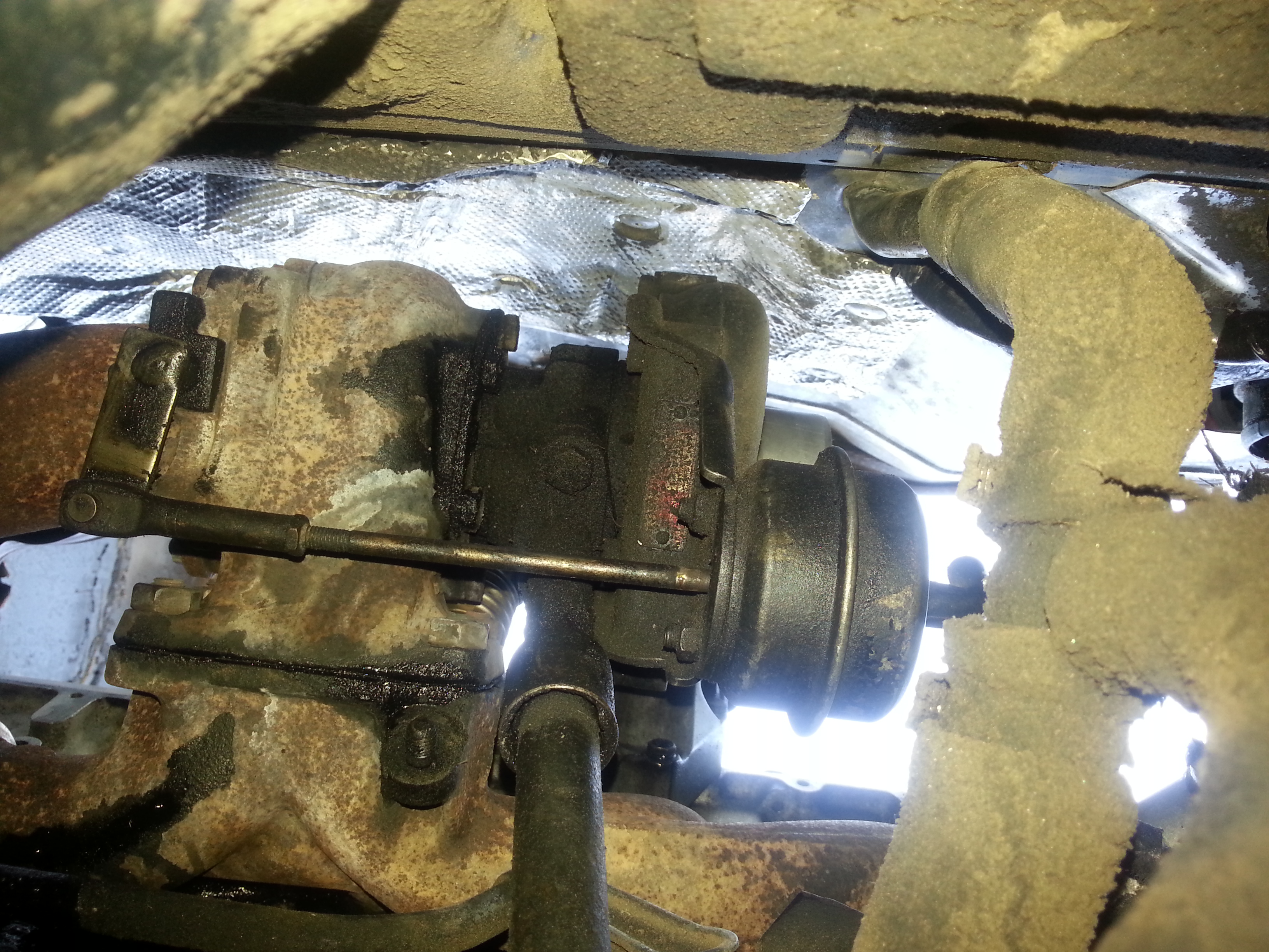

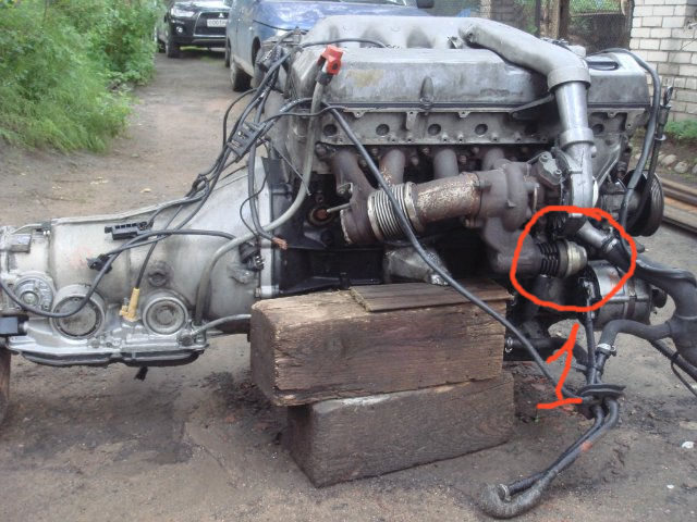

Здравствуйте.Помогите разобратся с вакуумными трубками.На турбине стоят 2 вакуумных клапана(регулятора)один в всверху 1 с низу у меня они не подсоеденены к вакуумным трубкам.Подскажите от куда они должны подключатся.

От вакуумного клапана.

Для работы твой турбины вакуум не нужен - она сама по себе регулирует наддув.
Под цифрой 2 это ЕГР, туда вакуум лучше не подавать.

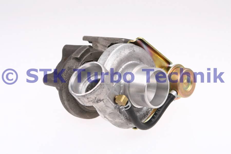

У меня стоит такая (или поти)турбина А та которую ты имееш в виду скорее всего вот №2

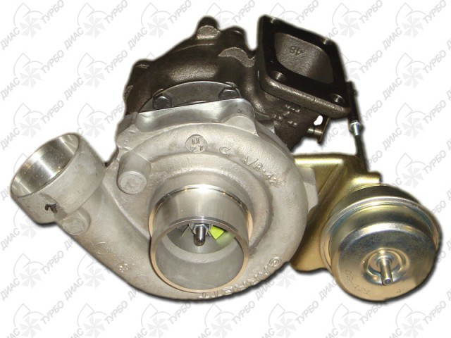

На фото в первом посте превосходно видно, что у тебя стоит то, что надо. Если это конечно твои фото.
Если это не так, то давай СВОИ фото и что-то скажем определённо, а не будем гадать - такая, не такая...

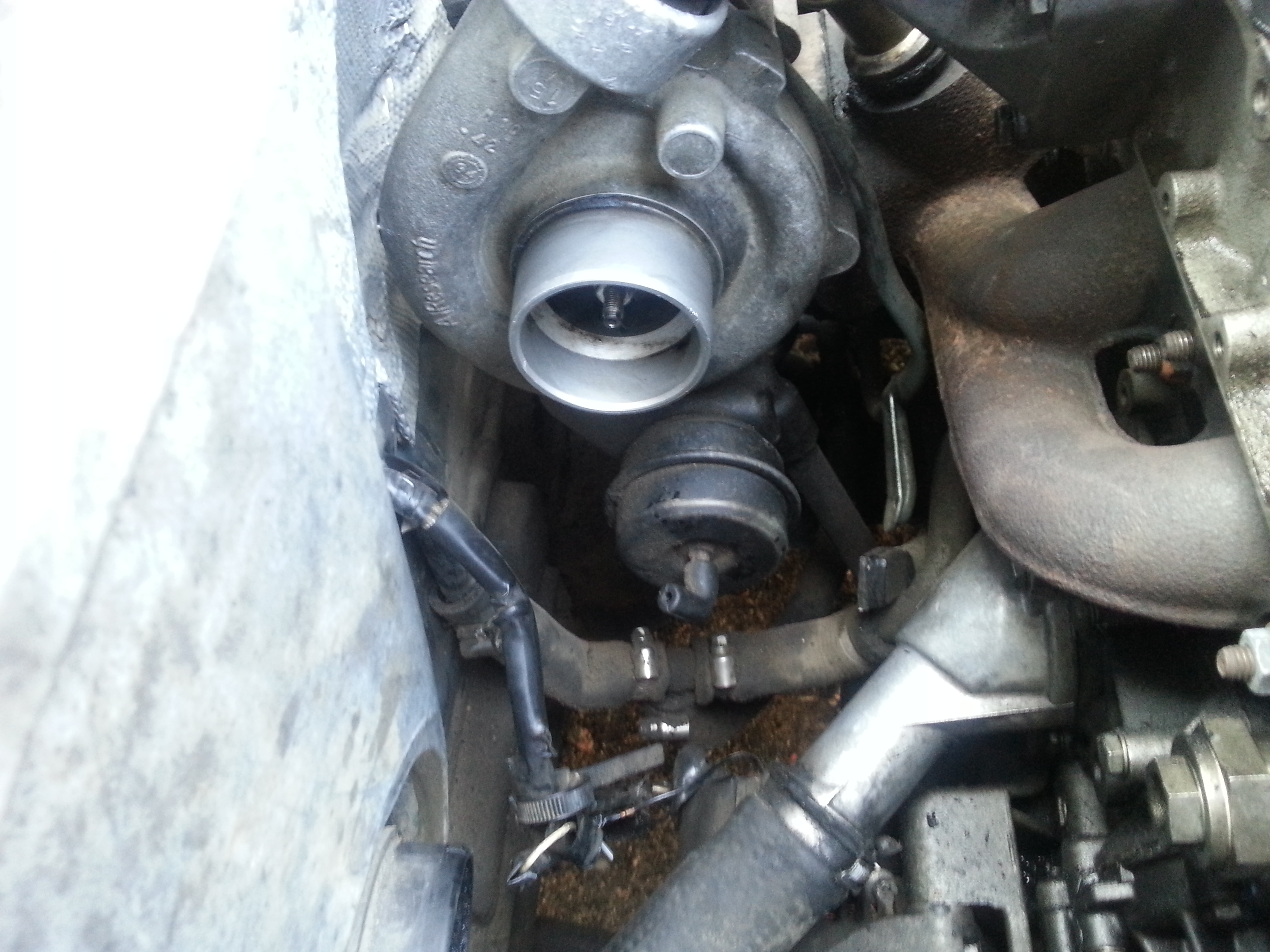

Вот моя турбина.Одевал на резиновый штуцер трубку создавал вакуум ртом ,тяга двигается.

Да... Походу турбина от 605-606 моторов. У меня очень похожая. Я себе сделал механический буст-контроллер, но он работает через раз. В итоге я успокоился, плюнул на всё это дело и езжу с вакуумом поданным постоянно.
Если не гонять на 2-3 нередачах на предельных оборотах, то больше положенного турбина не надувает.

Вот и я думаю подключить от вакуумного насоса.А вот если подключить от впускного коллектора можно или нет?

Нет у дизеля нет там вакуума. для этого стоит вакуумный насос.

Спасибо за информацию,завтра подключу от насоса.

Турбина от 606турбо. Управление у неё от трансдюсера усложнили блин...на 603 проще было:)
Вопрос не совсем по теме, на фото чётко виден шток вест гейта, может кто подскажет для задержки закрытия шток надо выкручивать или закручивать?
