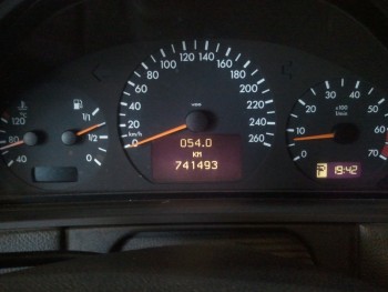

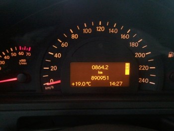

Он и есть не только последний настоящий, но и самый лучший двигатель Мерседес.
Пробеги на W210 с М112 и Гелендвагене G500 М113:
ну в мотор то уже лазили на этих пробегах
самая большая проблема это в том что люди непонимают что ключ к такому это качественные ГСМ и СВОЕВРЕМЕННАЯ их замена
2 ТС - ну где список того что было заменено? где фото?? бюджет? какие запчасти?
