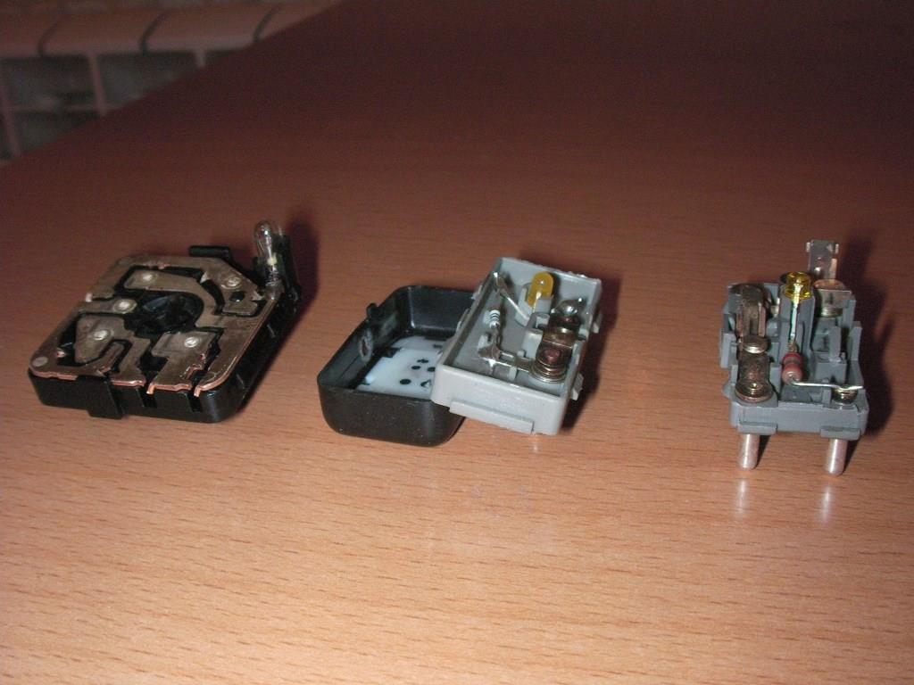

Дошли руки до кнопок - питалово при включении подсветки везде есть.
Разобрал кнопки и сделал фото. Предидущий хозяин очень сильно любил японские машины и поэтому заменил все штатные лампочки и диоды желтые на какие то лампочки белые с синими резиновыми колпачками.
На фото слева направо:
1.Разобранный джойстик правого зеркала - видно белую лампочку .Пробником она звонится, но не горит. Она тож должна быть желтой или должна быть желтым диодом?
2.Посередине разобранная кнопка подсветки заднего дивана ( это кнопка с донора, в ней желтый диод) - во всех кнопках такие желтые диоды должны стоять?
3.Разобранная кнопка стеклоподьемника - стоит желтоватенький диод, пробником звонится в одну сторону, резистор тож звонится - но диод не горит. Диод этот желтенький тож под замену - судя по цвету?
В тему диодов и лампочек, прозваниваемых пробником , но не дающих света: Фигня какая - но с лампочкой плафона подстветки дивана было также - плафон не горел, полез смотреть лампу, с виду она была живая - обрыва не видно.
Пробником звонилась, но свету не давала при прямой подаче на нее питалова. Купил новую - и вуаля!
W124 2.3 АКПП 1991.

в джойстике должна стоять такая лампа (порайней мере у меня так на 2 джойстиках) в кнопках должны стоять диоды как посередке

на фото кнопка аварийки, тас должна стоять такая лампочка, потому что при подсветки она светится в пол накала а когда включаете аварийку мигает в полную силу, если интересно могу снять все кнопки вскрыть и сфоткать, мне не сложно)))
