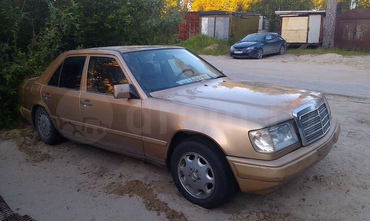

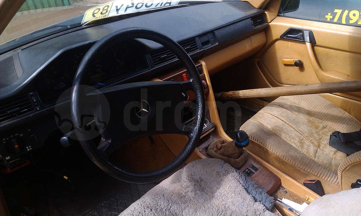

Расскажу по порядку... Есть у меня 124 и ржавый по днищу на столько что делать смысла нету, но на нем стоит довольно живой 601 мотор... вчера купил еще один 3 литровый дизель (хотя по вину бьется 103 мотор), но с маленькой компрессией и перегретой головкой, зато состояние кузова очень даже не плохое... Хочу временно перекинуть движку, пока 603 не откапиталю (квартиру недавно купил, пока лишних денег нет на капиталку).... Да и вопрос, почему там 4-х ступка ??? они же вроде все 5-ти ступки шли которые на мехе ???? что 603, что 103 ??? вот вин WDB1240301A057975 кстати на багажнике 300Е написано.
аЦЦки уколхоженный аппарат...
чего было под рукой, то и всадили...
