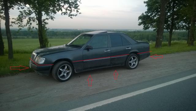

Я бы хотел услышать мнение владельцев MBz, по поводу изменения внешнего вида автомобиля с помощью пленки. А именно, я бы хотел обклеить бампера + листву, то есть весь низ авто, оставив при этом хромированные планки на боках. Пленку хочу использовать черную.
Таким образом смогу избежать подбора отсутствующей листвы на крыльях - купил и заклеил. И возможно получиться придать авто новый облик.
Но, не хочу ничего делать не услышав мнение знатоков. А может кто-то уже сталкивался с подобным.
На фото обозначил места:

клеил также, отездил 3 года всё нормально, спецы в этом году даже от краски срузу не отличили, сколы не появляются как на краске в остальном также выглядит, надо только хорошо обклеить!!!(сильно не греть на поворотах, а то не приклеится, желательно обезжирить, не клеить на грунт только на краску ), пленка чем толще тем лучше, и рапит эир кажется так называется катается без пузырей и пыли. Была еще закатана крышка багажника через полгода была вся в царапинах, поэтому плёнка только внизу!!!

После неудачной покраски решил сделать себе такой временный вариант, обклеил пласты и пороги, бампера не успел. Под карбон и матовые фтопку, безвкусица и изврат. Глянцевые пленки тонкие, дорогие, дефекты не укрывают, поверхность надо хорошо подготовить. Чем дороже пленка тем проще и быстрее с ней работать. Китай не рассматривается вообще. Детали все снять, разобрать, отмыть как перед покраской, обезжирить, клеить с заворотами. Полностью согласен с surkov, надо клеить хорошо, технологию оклейки изучить. Я все детали по периметру обрезки пленки перед оклейкой промазал клеем для дополнительной сцепки чтобы пленка не отошла. Результат долго, сравнительно бюджетно, если делать самому, но временно. Если отдавать на сторону, очень маловероятно что сделают хорошо и как надо, а денег возьмут как за покраску. Для меня пленка заменой покраски не будет.
