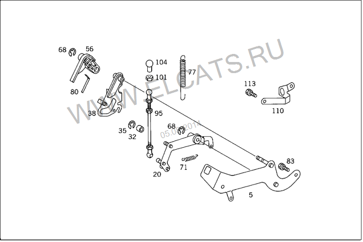

Доброго времени суток!
1. Подскажите, знающие люди, поставил на m111 АКПП 408 от 102 двигателя. С завода стояла МКПП.
Не понимаю куда нужно крепить нагрузочный трос, у меня не хватает какой то части, подскажите ее номер или может кто продает?
2. Все тросы одинаковые? (имеется введу на конце крепление).
3. Думаю купить новый трос (A1242702273) от 431 коробки на 408, подойдет ли?

тросы под каждую модель мотора свои. от 102-го на 111-й не подойдёт.
что бы закрепить трос на приводе дросселя. надо иметь соответствующий набор тяг.

Уточните если не сложно на картинке под каким номером эти тяги?

56 и 110 точно
