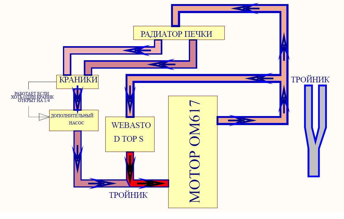

Нарисовал вот такую схему подключения водяных шлангов.
Алгоритм нагрева такой:
1. Вебаста греет двигатель в любом случае покуда не нагреет, вне зависимости от краников печки.
2. Если краники печки открыты более чем на 1/4 то работает дополнительный насос и крутит жидкость паралельно контуру вебасты.
3. краники открыты менее чем на 1/4 доп насос не работает, но при этом создаёт сопротивление, чтоб вебаста не качала по контуру печки
Не будет ли вебаста, вместо того чтоб крутить по контуру двигателя, крутить жидкость через радиатор печки? Может клапан нужен вместо тройника?
Дополнительный насос вроде как нужен, особенно зимой, но может обойтись без него, просто включив вебасту последовательно печке?
Вообщем подскажите как лучше сделать.

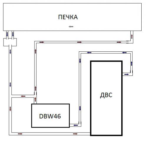

я решил сделать вот по такой схеме
с крестом это вебастовский шариковый клапан.
задумка была такая, при открытии кранов тосол ходит через печь, но вентилятор салона выключен, поэтому акб не разряжается, но и салон не отапливается. Потом автозапуск и прогрев салона. Недостаток при закрытых(забыл открыть) кранах не прогрется мотор- аварийный останов котла.
После прочтения фотоотчета kit123 подумал, что можно вкрячить электромагнитный клапан.

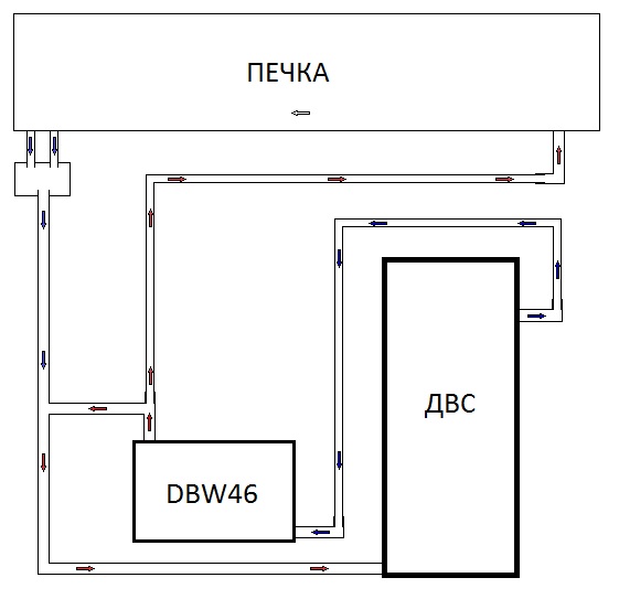

я планирую поставить как-то так:
Сообщение отредактировал ks7777: 21 November 2014 - 13:45
Куплю :
#5 ОФФЛАЙН   ks7777
ks7777
  • Cообщений: 1530
Отправлено 22 November 2014 - 11:57
схема не идеальна, как мне кажется, т.к. если вебаста не работает, то печка будет плохо греться -
летом это нормально, а вот зимой придётся постоянно вебасту на догрев включать...
Надо что-то придумывать с доп.помпой и клапанами... что-то типа как на схеме с первого поста.
