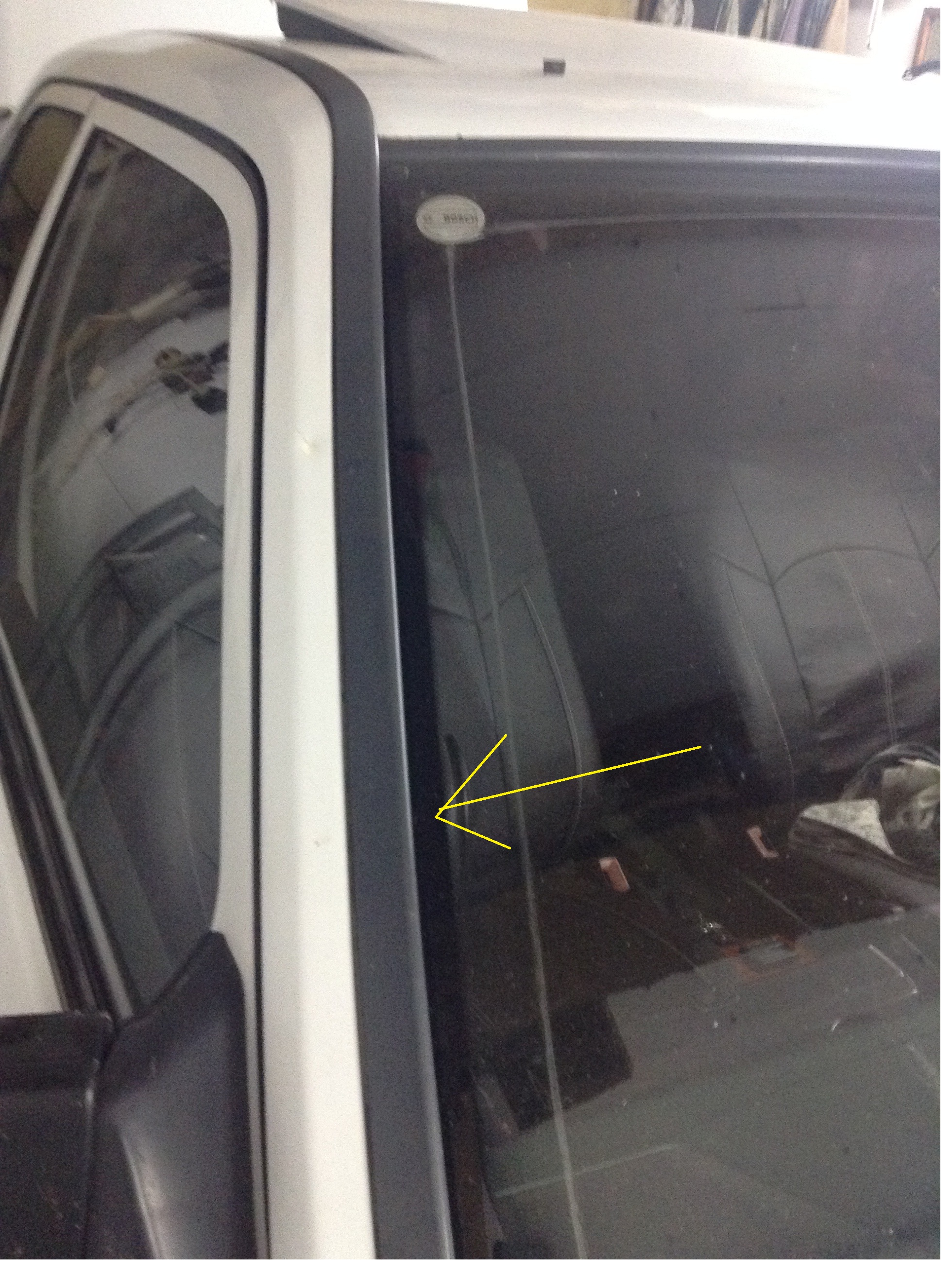

Доброго времени суток! Подскажите пожалуйста, кто занимался, как правильно снимается вот этот молдинг:
Нет желания оторвать какие нибудь крепления с корнями=)

Хоть спереди, хоть сзади. Ухватить и тянуть перпендикулярно положению молдинга. Осторожно чтобы не погнуть сам молдинг, но настойчиво. После освобождения от зажима, перехватывать ближе к следующему зажиму. Молдинг, если можно так сказать, имеет "Т" -образную форму. Ножкой входит в пластиковые зажимы. Начинать удобнее от лобового стекла, снизу.

На 190 саморезы под резинкой а на крыше клипсы уже хитрые
вот это оснаованя засада. я далал широкой пластиковой лопаткой, вставал на табурет, локтоем вдавливал молдниг и одновременно лопаткой выдавливал.
думаю можно подушку сверху класть вместо локтя

Просто тяни вверх за угол (переход от крыши к лобовому). Пластмассовые крепления не дорогие, если вдруг сломаешь :biggrin:

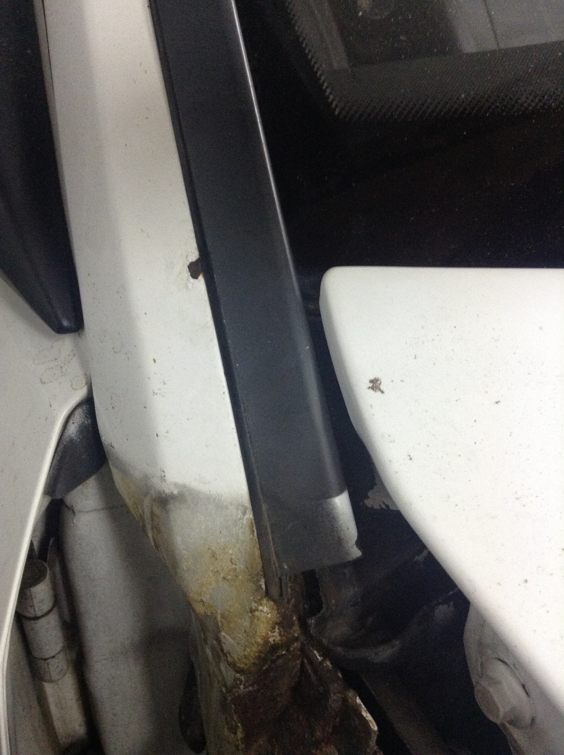

не факт, что под крылом нет самореза

Самореза не оказалось, крыло снято:

саморез в задней части должен быть
Нет там саморезов. Только на рамке заднего стекла, слева и справа, снизу саморезы. А верхние вытаскиваются на раз - два. :applause:

дада , точно . чёта тупанулъяа , молдинг в заднейчасти на крыше заканчиваеца
