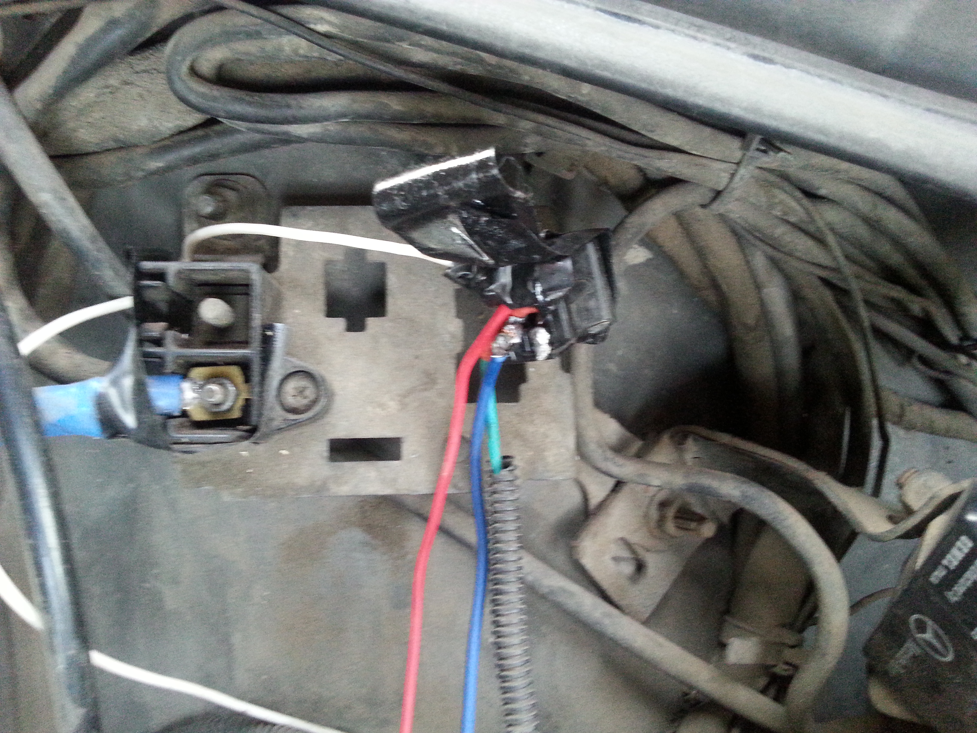

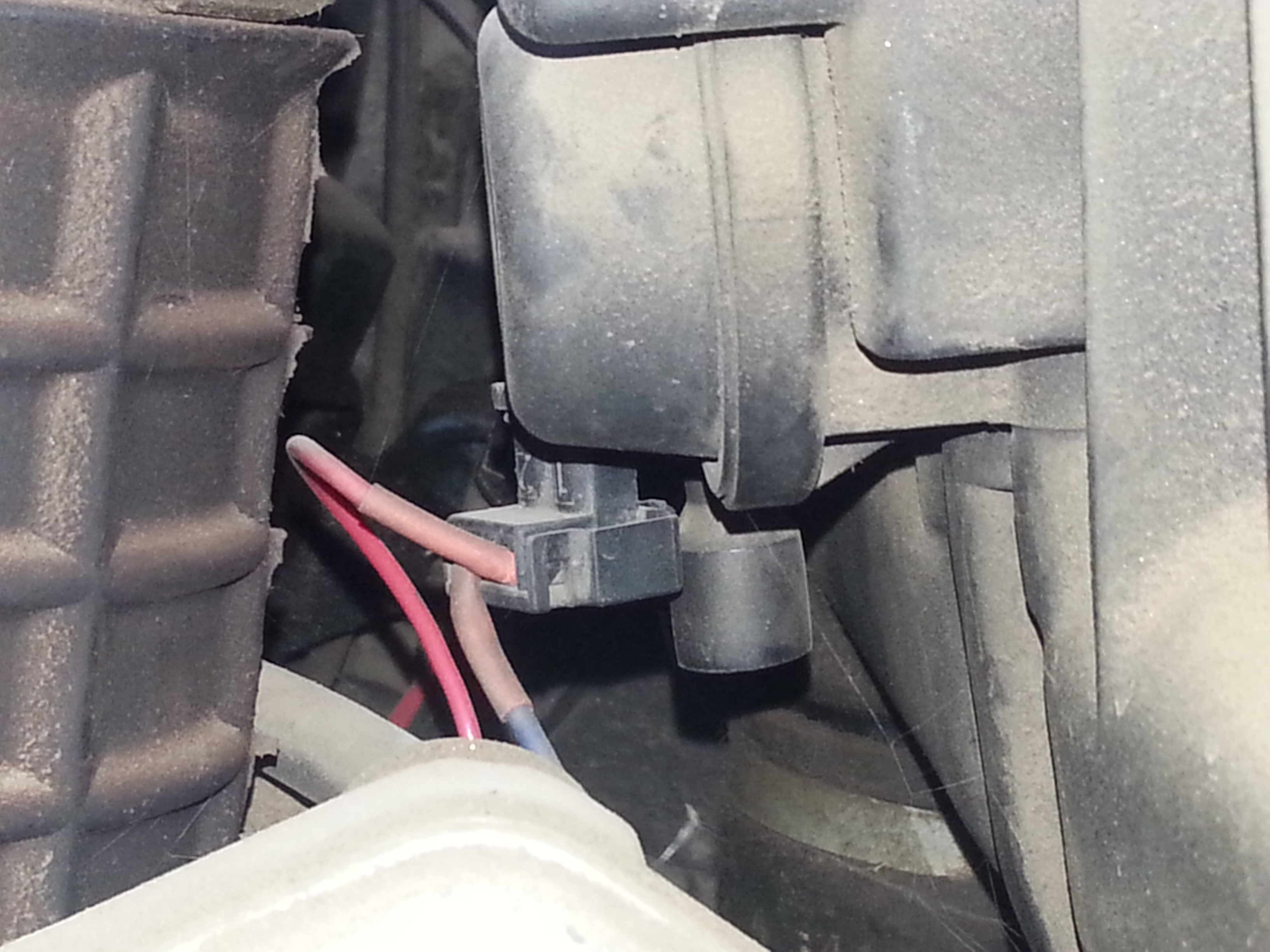

Привет. меррс 124 е 280 М104. Помогите разобраться с проводкой,с правильным подключением,то недавно в сервисе оборвали но не факт,что правильно сделали. подскажите какой куда должен идти провод?!

На первом фото разъём датчиков температуры мотора.
На втором фото клапан изменения длины впускного коллектора и провода от него должны идти на блок управления мотором.

они полностью оторвали провода и могли их вообще не правильно поставить,перепутать местами. и поэтому нужно знать какие точно куда крепятся.

резонансный клапан на впускном коллекторе- это то что изображено на 2 фото????!!
Да это он.
