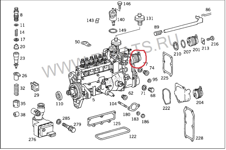

Подскажите как увеличить холостые обороты?

На насосе есть вакуумный ускоритель холостого хода покрутить окуратно , но вроде не более оборота .

Конечно желательно-бы фото.А то я пока в дизелях не очень то шарю(это у меня первый дизельный А\М.)

коробка автомат поднятие холостых чревато более жесткими включениями при выборе с P на D или R
и по вину стоит ТНВД с электроклапаном , так что там нет грибка
проверь сняв фишку на тнвд с этого клапана есть ли изминения при работающем моторе

Пробовал снимать обороты не меняются.

Значит ЕЛР не работает... Это один вопрос отдельный - не так давно тема поднималась подробно насчёт этой системы.
А обороты ХХ регулируются просто: немного выше этого разъема на ТНВД есть болт на 6 законтреный гайкой на 13. Нужно на работающем двигателе отпустить эту гайкой и вращением этого болта установить необходимые обороты, после чего снова зафиксировать болт гайкой.
Нормальные обороты хх 603 мотора - 600-650.

для *ручки* может и нормально а для АКПП надо 750 минимум иначе будет глохнуть при включении D

Хм... А система ELR тогда зачем нужна? Мне всю жизнь казалось, что именно для того, чтобы поддерживать нормальные холостые в независимости от температуры, либо нагрузки двигателя.

я пробовал у себя занижать до 600 ,,хреново получается: при резком сбросе оборотов ДВС глохнет или почти глохнет ,,неуспевает отрабатывать елр особенно если на ручке едешь 120-130 и переходишь на нейтраль то бедный мотор или тилипнет или вообше заглохнет ,,вообщем неудобно да если летом да еще со включеным кондеем ,,на акпп ПРИ ВКЛЮЧЕНИИ D таже байда сразу ДВС душится а уж потом елр срабатывает и выравнивает обороты ,,вообщем выставил себе 750 все ОК

Дак нужно выставлять с отключенным электромагнитом обороты ниже на 50 об чем поддерживает ELR и будет тебе счастье.

Так и есть тогда и провала не будет

Неужели??? у меня 750 с ерл снимаю 700 все правильно ,,опускаю в ручную до 500 подключаю ерл 600 вроде как и работает но,,,,при 600 ДВС не успевает выравниваться при резком сбросе оборотов его начинает просто тилипать секунду потом выравнивается ,опять же кондей акпп все эти приблуды создают временную нагрузку на двс при включении и ерл это не успевает выравнивать в итоге : пересмык двс а то и вообще глохнет ,,это я уже проходил,,хотелось чтобы ДВС на ХХ *считал* цилиндры увы,,не получается
