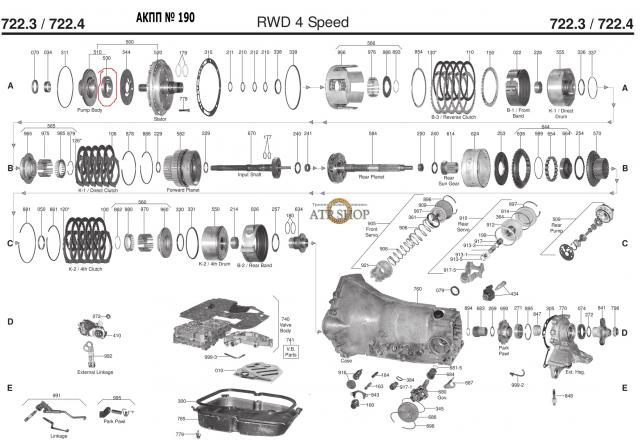

У меня были точно такие же симптомы. Скорее всего у тебя пропало давление в АКПП, поэтому снимать коробку. Причин может быть много, но мне повезло, у меня сломило внутренние шлицы шестерни насоса (на фото обвел шестерню), но отдельно от насоса ее ни кто не продает, поэтому заказал на местном заводе сделали за 2000 рублей.
Спасибо!
