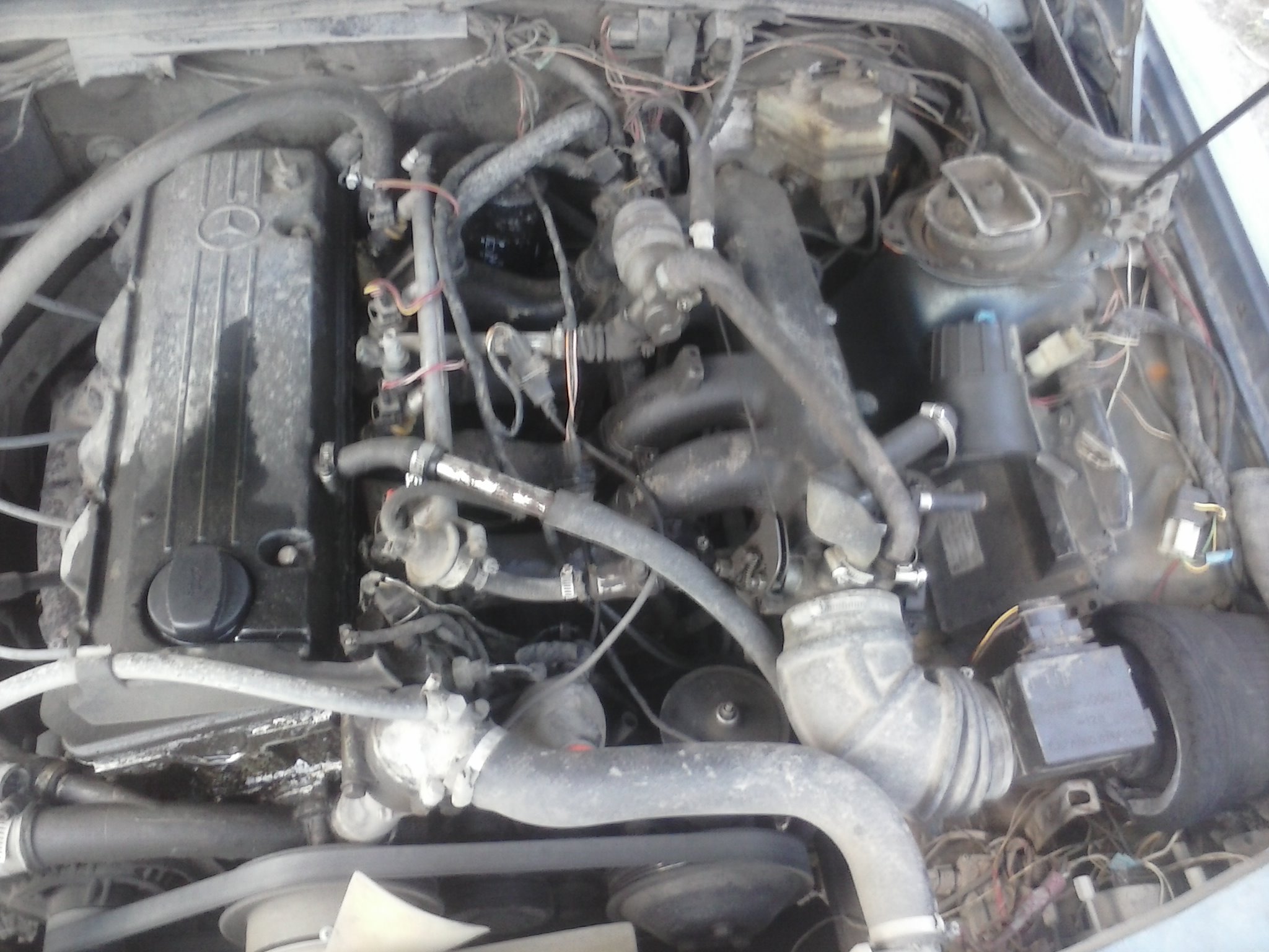

впускной коллектор от ЗМЗ 4062?как то так выглядит...
#14
Отправлено 24 January 2015 - 15:13
Хрен его знает что с ними было,просто поменял и холостые 0.82-0.87 стали ,короче похоже на правду...А что с ними именно было?
#15
Впускной спаян из двухвпускной коллектор от ЗМЗ 4062?
