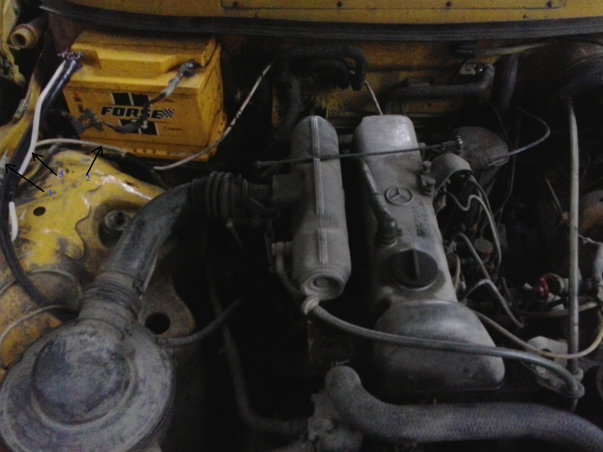

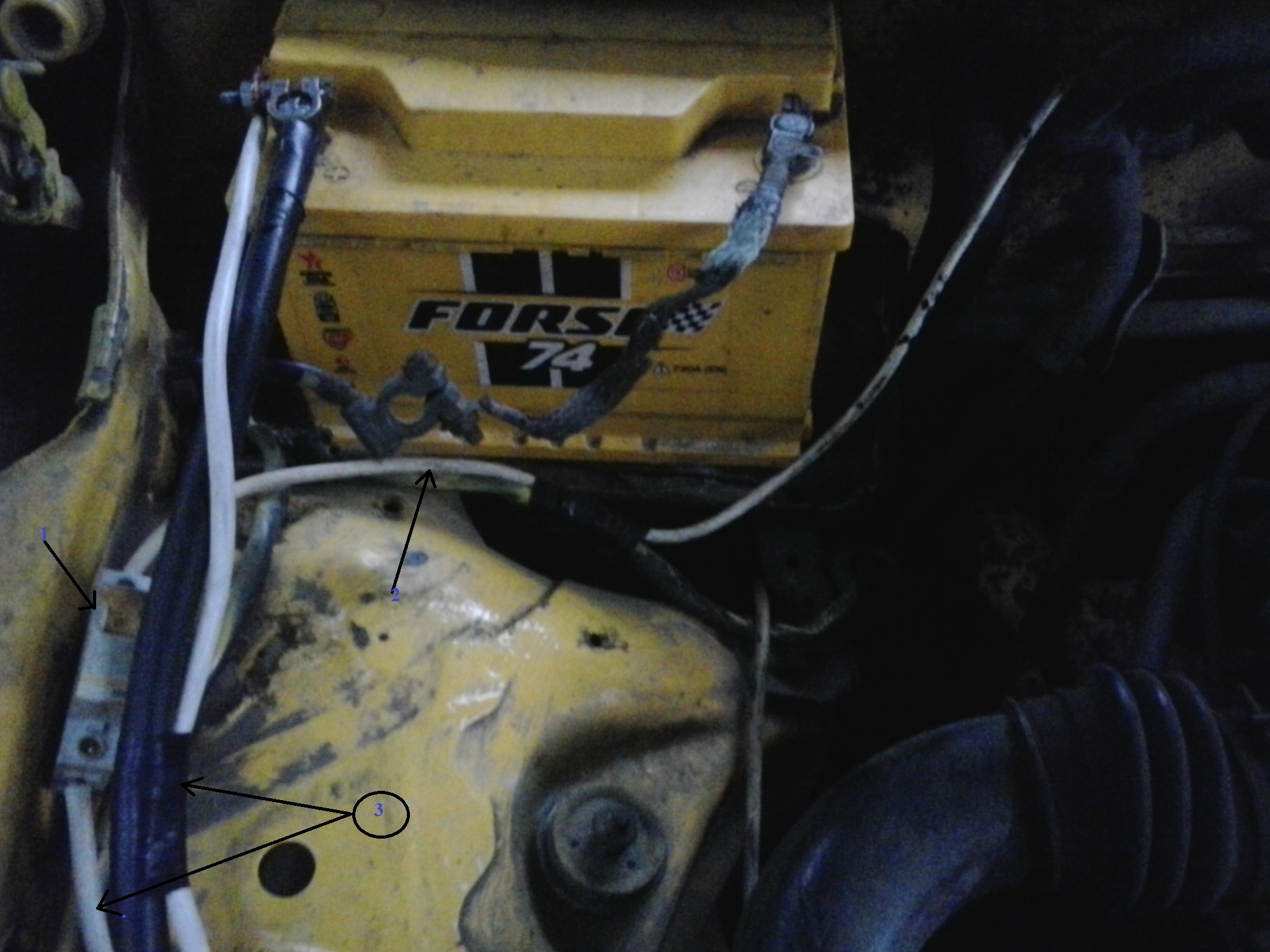

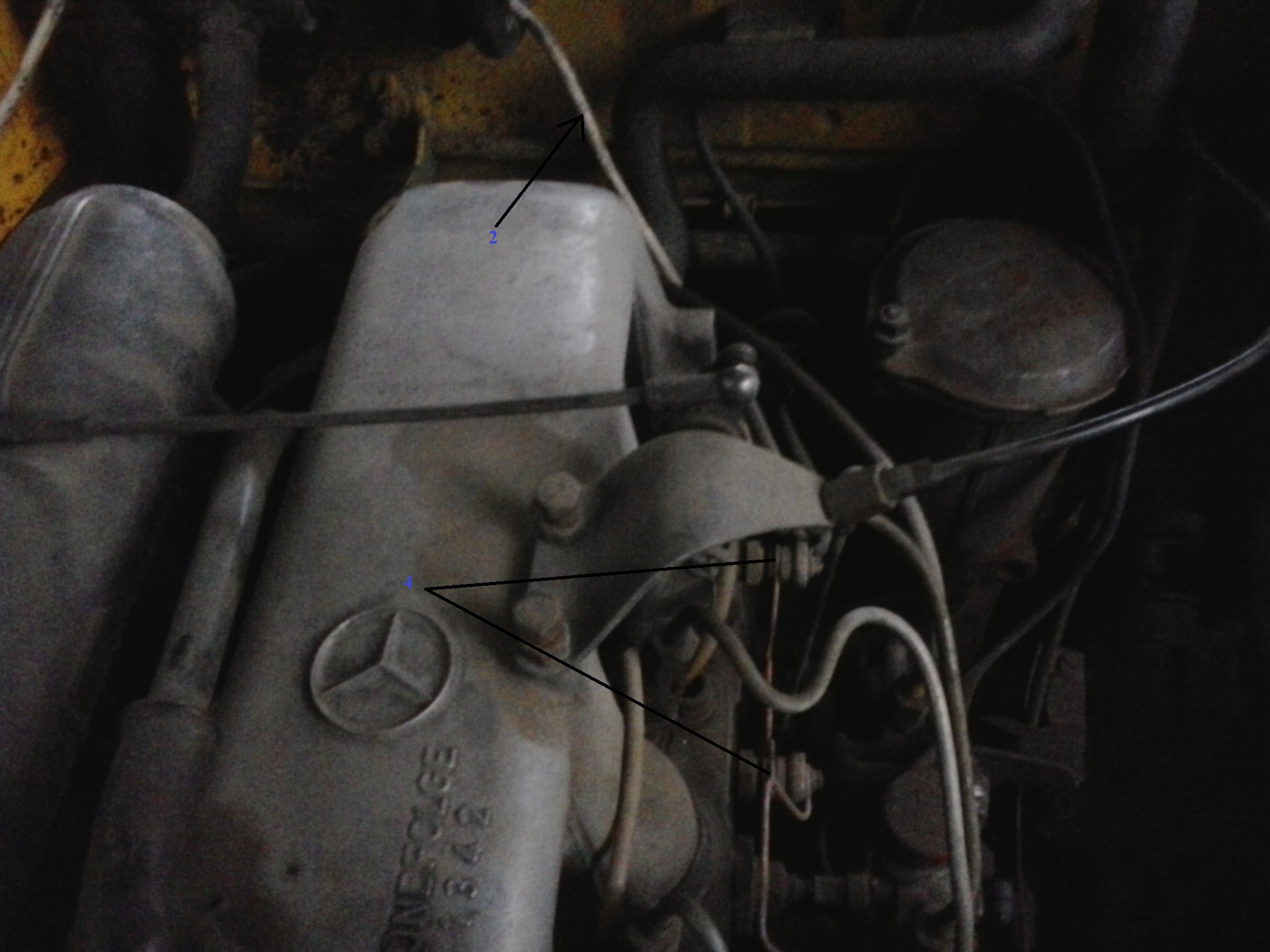

4) Из выхлопной трубы синий дым. Это норма?
5) САМОЕ, на мой взгляд главное на сегодня, проблемы с запуском на холодную. Я так понял, прежде чем, запуститься, дизельному двигателю необходим предварительный подогрев. Так вот,я уже из-за этого подогрева, умудрился четыре раза посадить аккумулятор. А всё потому, что свечи накаливания подогревающие вихревые камеры, подогреваются за счет аккумулятора через кабель (на скрине под цифрой 2). Ранее, как мне сказали там стояло какое-то реле, но оно не работало должно образом, поэтому от свечей протянули кабель к "плюсу" на аккумуляторе. Перед запуском необходимо было соединить кабель (идущий от свечей) с плюсовой клеммой и аккумулятором и подождав около 40-60 сек - запускать. Как только автомобиль запуститься, нужно было быстро отсоеднить, чтобы не сжечь вольфрамовые свечи накаливания. Затем мне посоветовали упростить эту процедуру и поставить автомат. Сначала попробовали автомат на 10 А - его сразу же выбило. Потом на 25 А - отключался сам, как раз через 30-40 сек, но почему-то двигатель запускался через раз. Затем, я поставил автомат на 32 А, но он сам не отключается (приходится выключать самому, чтобы не спалить свечи), но выждав около 40-60 сек, до вчерашнего дня двигатель запускался. Вчера и сегодня и при попытках запустить, успешно посадил аккумулятор.
Цифрами на скринах обозначены:
1 - автомат на 32 А
2 - кабель от свечей накаливания
3 - кабель от автомата к аккумулятору
Как разрешить проблему с запуском?
