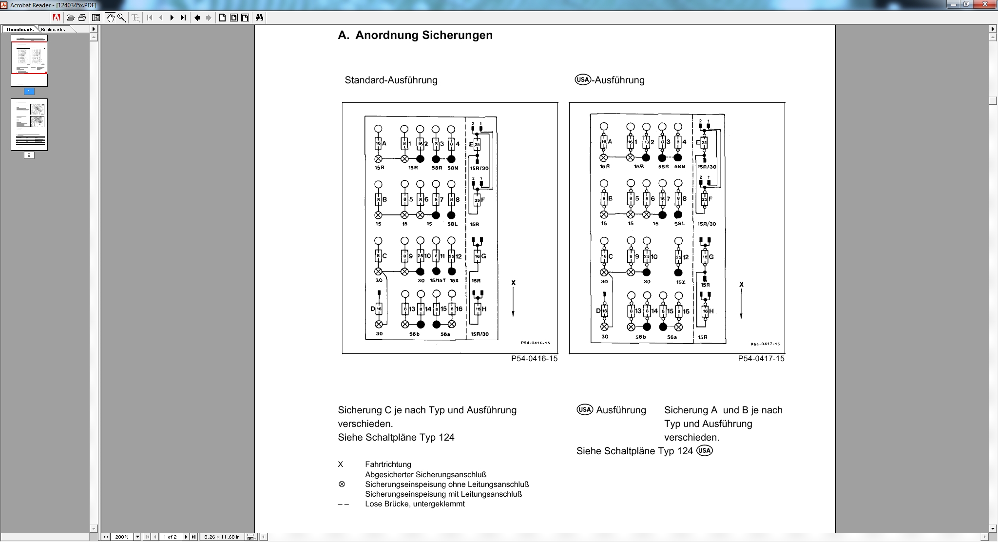

нужна схема блока предохранителей
у меня предохранитель мотора печки нагревался и колодка нижняя сплавилась в самый низ и коротило на дальний свет и свет включался при включении зажигания
вскрыл блок и обнаружил, что в 11 предохранителе стоит один провод который подключен к верхней колодке, а к нижней ничего не подключено, тоесть предохранитель в холостую там стоит, я туда перекинул от печки, перед эти прозвонил колодки 11, они ни с чем не звонятся, ни с массой, ни с плюсом
но смущает то, что 11 предохранитель значиться как резервный пред. электроники карбюратора, у самого ke, но изза не разбирихи не знаю, толи это карб толи инжектор и нужен ли этот 11 предохранитель там вообще, может кто то его когда то отключил

самого блока предохранителей "Схема внутренних соединений блока предохранителей и реле"
http://automn.ru/mer...m_id2-3986.html
но картинки не работают
такая ?

такая ?
да, то что надо, спасибо :rolleyes:
значит 11 в холостую был
