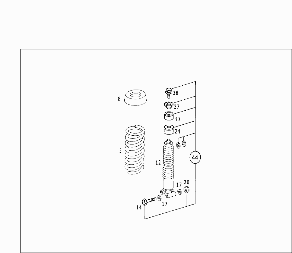

Д.В всем! подскажите пожалуйста резинка под номером 30 с какой стороны ставится - со стороны багажника т.е салона,или вместе с другой резиновой "шайбой" со стороны подкрылки т.е на стойку? как правильно ? у меня сейчас так-резиновая шайба,потом кузов,потом конусная резинка,металическая шайба и болт. Спасибо

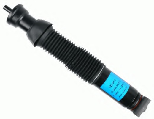

это что, подкачка или чматик? не похоеж нии на что

Подкачка, гидроцилиндры, универсал кузов.

все правильно-кузов между 24 и 30.
