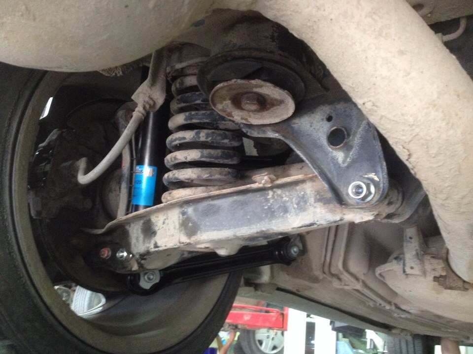

Добрый день уважаемые форумчане! У меня 124 2,6. Поменял полностью всю подвеску и задний подрамник (рычаги, саленты всё новое). До ремонта развал задних колес был -1,8 на обоих колесах, после же на левом колесе стал 0 а на правом -1. На сколько я знаю развал задних колес не регулируется, т.е после замены подрамника колеса должны были встать по умолчанию с развалом.
Что делать в данной ситуации? Как отрегулировать развал? А что если поставить на задние рычаги болты-эксцентрики?

Регулируется развал сзади. Езжай на стенд.

был я на развале, сказали что нет болтов эксцентриков у меня сзади чтобы развал регулировать. Можно ли за место обычных болтов вкрутить эксцентрики?

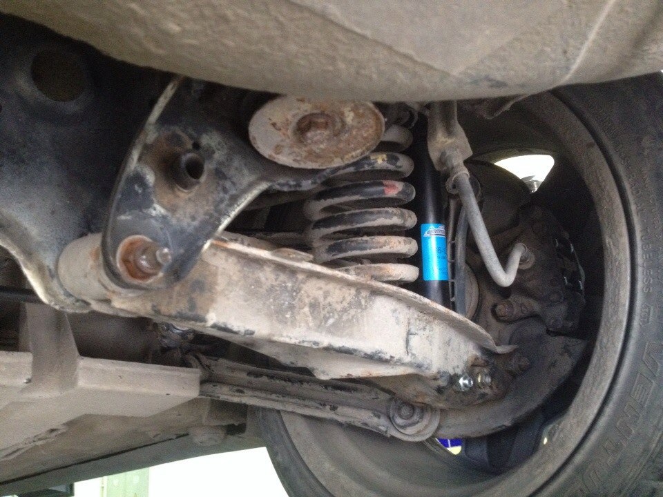

Вот фото сзади. Где и какие должны стоять болты?

Верхний поперечный рычаг меняли ? Если в нем сайлентблоки разбиты развал будет уходить в минус .

меняли все рычаги, мне и нужно сделать сзади развал в минус. Диски АМГ R18 немного шеркают об арки при моем развале, раньше все гуд было. Хочу сделать развал -1,8. Если за место обычного болта в верхнем рычаге поставить эксцентрик, то можно будет рег развал?

Норма заднего развала -1.5 гр и он не регулируется.
Если менялся и подрамник то возможно он кривой или верхние поперечные рычаги слишком длинные.
