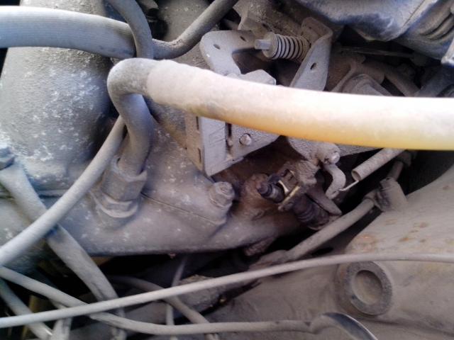

Не надо, надо трос подтянуть - возле тяг управления дросселем, трос что со стрелочкой на конце - крутить от себя - натягивать по чуть и пробывать кататься.
Если скоростной переключатель в норме ( стоит на коробке, проверять только снятием его с коробки) - все должно быть нормально.
Это который нижний на фото?
А от себя это как? Я понял что подтянуть его можно выкручивая винт.

Да, нижний. От себя - значит выкручивать.
