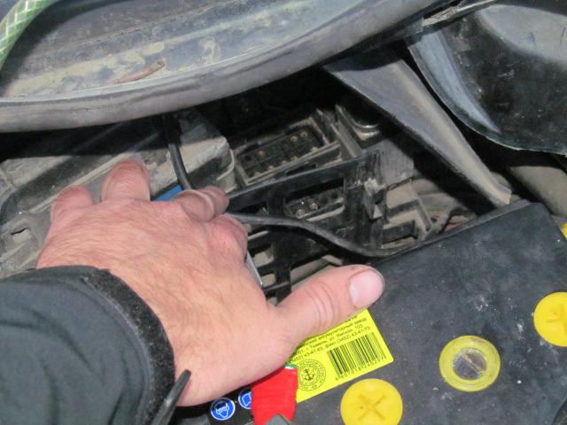

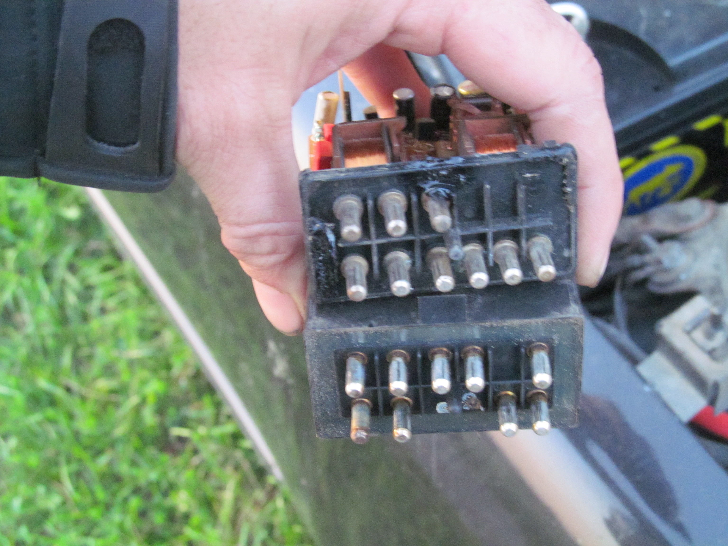

подскажите, у меня возле реле бензонасоса стоит ещще одна коробочка такого же размера, но с другими ножками..что это за коробочка и для чего?

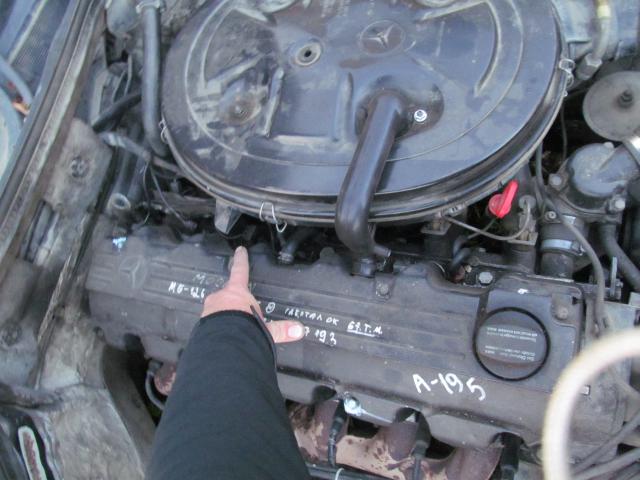

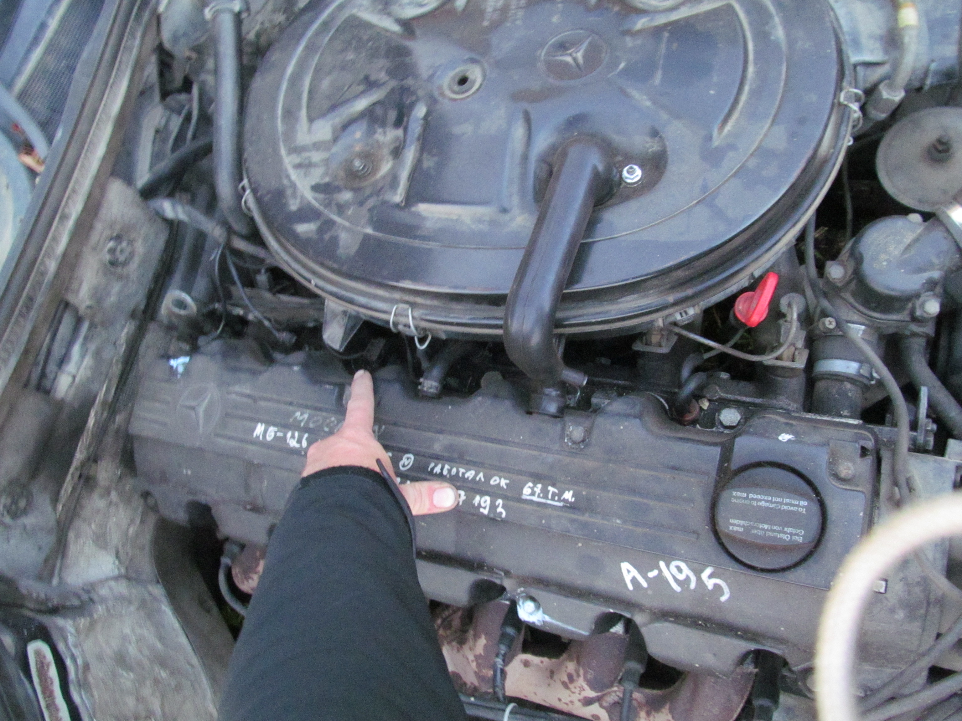

и еще, что за датчик стоит двухконтактный, тот на который я пальцем показываю..
заранее спасибо..

Реле рядом с реле топливного насоса - это реле климата . Датчик - это датчик аварийного включения вентилятора кондиционера по перегреву ДВС .
а датчик этот на какой температуре включает его?

насколько помню , вкл 107 . выкл 102 .
